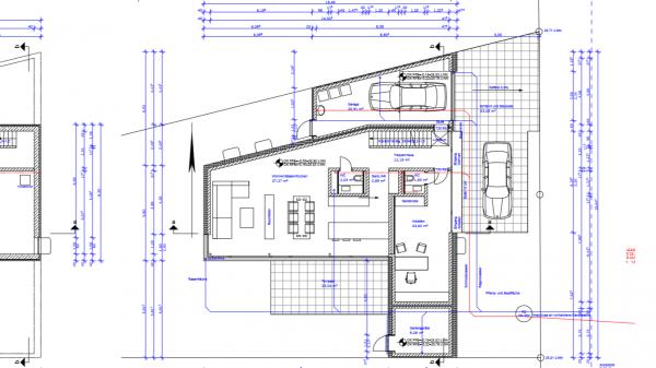

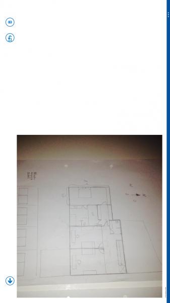

    2 WCs im EG? Warum das denn?
    Boah, wenn der Opa im WC hinter der Küche einen ablässt hört die ganze Bagage im Wohnzimmer zu! :mega_lol:
    Und wenn da die Tür noch zum Lüften offen bleibt .... mmmmmhhhh frische Landluft im Haus.

    Weil das Homeoffice ein eigenes WC vorweisen muss laut not. KV.

    not. KV? Jesses, Sachen gibts. Und das Klo für den HomeOffice darf nur der Arbeitnehmer benutzen?
    Aber das Haus hat was :)

    Grundriss finde ich jetzt nicht unschön! Eigenwillig auf jeden Fall. Individuell.
    WC im Wohnbereich bzw. sehr nahe bei finde ich auch problematisch ist aber sicher mit dem A. diskutiert worden? Auch beim OG-Kinderbad hat man sich für ein Innenraumbad entscheiden...komisch. Mag der Gesamtgestaltung geschuldet sein und eine ordentliche Ablufttechnik sorgt sicher im EG wie im OG für eine müffelfreie Luft im angrenzenden Flur, jedoch wäre mir einem freistehenden Haus mit entsprechend vielen Außenwänden eine Lösung im haus irgendwie unstimmig. Nun...ist ja wohl so gewollt.
    Das Angebot (zumal mit einem "ca." versehen) hätte sich der GU auch sparen können. Das ist bar jedwerde Aussagekraft. Nur soviel kann man daraus evtl. saugen, daß der GU wohl bei der Verwendung der Baustoffualitäten ganz nahe an der Resterampe kalkuliert. Bei uns in der Region werden auch gerne Fliesen für 30 - 35 EUR/m2 angeboten (inkl. MwSt.), 25 EUR sieht man mittlerweile wirklich selten.
    Ob nun eine 2-Sch.-Verglaung oder eine 3-Sch.-Verglasung sinnvoller ist? Solare gewinne wird man an der Fensterfront nat. bei 2-Sch. eher generieren können. Wärmedämmung in einer trist-grauen November/Dezemberzeit wird eine 3-Sch. V. eher bringen.
    Letztendlich sollte -so meine meinung- der beauftragte A. weiter machen: Werk- u. Deatilplanung (das sollte bei diesem Objekt wirklich kein Driter machen!!!!). Und dann eben eine GU-Ausschreibung. Oder eben weitermachen mit Architekt.

    Hallo Thomas,
    danke für deine Bemerkung. Werk und Detailplanung gehören dann zu welcher LP? Würde nicht auch eine funktionale Leistungsbeschreibung ausreichen?

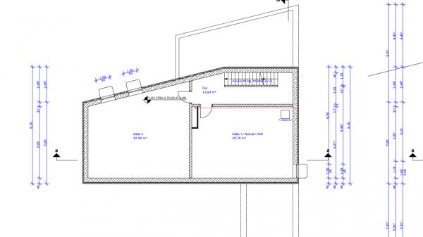

    Was den Grundriss angeht, ja, er ist individuell. Bin zur Zeit am überlegen den Keller zu opfern, die Garage links dann um 1,5m breiter zu bauen, so dass die nördliche Schräge des Hauses verschwindet. Die nördliche Flucht wäre dann gerade. Die Südseite würde dann auch um 1,5m verschoben und einfach 1m breiter gebaut. Das Homeoffice würde dadurch kleiner werden. Nachteil, ich rücke sehr nah an die 3m Abstandsfläche heran und meine Südterrasse würde teilweise auf der Abstandsfläche liegen.

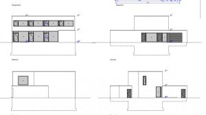

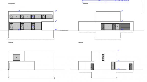

    Ja, stimmt. Aber zu Beginn meiner Entwurfsplanung habe ich auch eine Lichthofterasse im Kellergeschoss angedacht. Die wäre aber abgesoffen.

    man muss dem Gu zugute halten, dass er es jetzt erst auf die schnelle versucht hat hoch zurechnen. Er sagte mir, dass er mir natürlich eine ausführliche Bau und Leistungsbeschreibung zukommen lassen würde, nachdem wir (GU, Archi, ich) uns an einen Tisch gesetzt haben.
    Zu den Fragen:
    Ja, Bodengutachten gibt es schon.

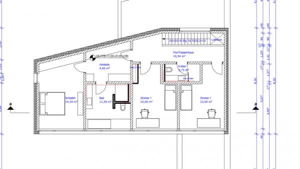

    Keller wird wohl gestrichen werden. Es ist ein KFW 70 Massivbau. Die Fenster in 2 Fach Verglasung waren dem Umstand geschuldet, dass der Architekt riesige Festverglasung eingeplant hat, die in 3fach Verglasung nicht finanzierbar wäre.
    Sei es drum. ICh habe mich heute mal hingesetzt und den Entwurf überarbeitet. Der Keller kommt weg, die Garage wird größer. Was haltet ihr von meinem Entwurf. Er fußt auf dem, was mein Architekt entworfen hatte:
    Verbesserungsvorschläge und konstruktive Kritik ist willkommen. Danke.
