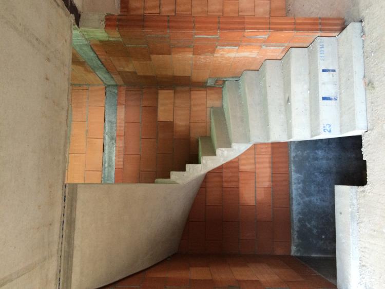

    ich bin neu hier und bitte euch um eure Ideen / Unterstützung. In unserem Haus haben wir von KG in EG und vom EG ins DG Betontreppen, siehe Bild. Nun sind wir am überlegen was für ein Geländer wir abringen können. Sollte auch erschwinglich sein.
    Was gibt es für Möglichkeiten? Wie kann man diese umsetzen und wo liegt man preislich ungefähr?
    Vielen Dank für eure Antworten.

    Wird sich wohl ein Stahlgeländer anbieten....was sonst?
    Befstigung: wohl -nun nur noch- mttels schicker Kopfplatten?

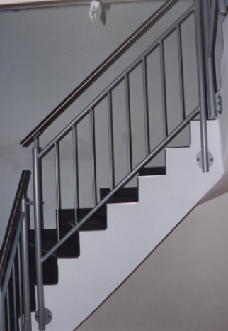

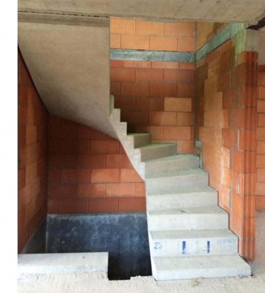

    hab das Foto mal zurechtgerückt ,
    bei diese Treppe würde sich eine Befestigung
    seitlich anbieten.
    so in der Art, sollte sich aber in das Gesamtkonzept des Hauses anpassen.

    @baufix39: Ist der Treppenlauf (2.Bild) dafür ausgelegt im Falle eines Nuklerakrieges einem Direktreffer zu widerstehen????

    die anordnung der dübel/verschraubung ist nicht empfehlenswert.

    Warum?
    Ich habe fast das gleiche Geländer. Nur die Befestigungspunkte sind viereckig statt rund.

    das Bauwerk war sicher nicht vom GU :mega_lol:

    mastehr - die befestigung liegt hier genau in der nullzone. bei einem hebelarm von über 1m bringt diese befestigung nicht viel.

    Ich denke Norbert meint, dass die Schrauben statt nebeneinander übereinander sitzen sollten. Das denke ich auch!

    In der Theorie gebe ich Dir Recht. Praktisch kann ich Dir sagen, dass es trotzdem eine sehr feste Verbindung ist. Mein Geländer ist allerdings an drei Punkten befestigt.
  14. #14 Gast036816, 22.12.2014
    in der praxis wackeln solche geländer wie ein lämmerschwanz. mit der 3. schraube hast du schon eine wesentliche verbesserung.

    Erzähl das bitte nicht meinem Geländer. Das sitzt mit seinen 10 x 10 cm² großen Befestigungen bombenfest, obwohl die Schrauben wie auf dem Bild angebracht sind. Ich verstehe das Problem und wahrscheinlich wäre besser gewesen, die Schrauben diagonal zu setzen.

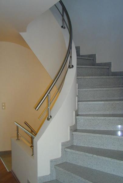

    um es etwas "schick" zu gestalten wäre so etwas auch nicht zu verachten.
  20. #20 Gast036816, 22.12.2014
    sieht übel aus!!!
