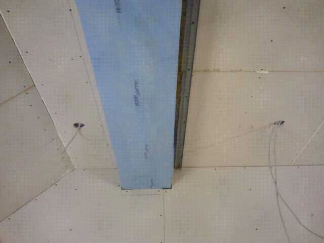

    Hallo, wuerdet ihr bei dieser verkofferung nur an der decke links und rechts befestigen oder zur sicherheit auch nochmal mittig untem am balken abfangen?
    Breite des koffers ist 50cm.

    Gar nicht, direkt rauf aufs Holz. Lass das Foto nich Gipser oder Peeder sehen, dann gibts haue

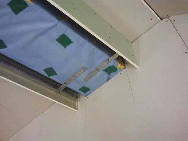

    Ich hab die anderen olatten im uebrigen natuerlich nicht direkt an die baljen geschraubt.
    Nur falls das jetzt so rueber kam.

    nachdem wir nicht wissen, ob der Balken gerade ist, würde ich die UK so belassen.......
    aber an den seitl. Wänden noch ein Profil vertikal anbringen um ein evtl. "verschieben" der Verkleidung zu verhindern

    Ich meinte das schon ernst mit dem direkt Raufschrauben, dat war kein Joke. Mir ging es da eher um deine Riss gefährdenden Anschlüsse/ Fugen, Randabstände und so was

    nun ja, Gipser hat es schon angemerkt. Problematisch wird es nur an der Schräge , ein klitze kleines Befestigungsproblem .
    Ich würde empfehlen, es an dem UD Profil und an dem Übergang Schräge mit Draht und Schnellabhänger , ggf Nonius , abzuhängen.

    nö Peeder, wird es nicht, weil es eine 3 seitige Verkofferung ist, sonst würde dewr Leuchtenauslass links oben keinen Sinn ergeben,
    dann soll er nicht so einen mist schreiben, der Balken hat doch nicht 50 cm ???
    UD ca 3 cm - der balken ca das 6-7 fache 27- 30 cm.
    aber egal, ich hätte es als 2 seitige Verkleidung gemacht.
    Da eine dreiseitige Verkofferung gemacht wird, reichen Befestigung links und rechts aus.

    Habe es jetzt so abgefangen.
    War das einfachste oder ist fa etwas gegen einzuwenden?

    Sollen in die Verkofferung Spots rein oder warum der Aufriss? Ob der zweckentfremdete Direktabhänger halten wird? Oder auch nur so wenig nachgibt, dass dir die Fuge zur Decke nicht reißen wird?
