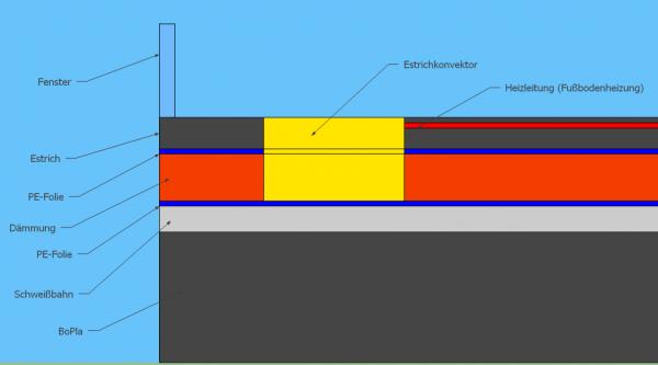

    Fußbodenheizung in Verbindung mit Estrichkonvektoren
    Ausgangslage: BoPla (25 cm) mit Frostschürze, keine Außendämmung – nur Innendämmung.
    Ich möchte zu einer Fußbodenheizung zusätzlich Estrichkonvektoren unter zahlreiche, bodentiefe Fenster verbauen, um die Räume flink heizen zu können. Es sollten zwei getrennte Heizkreisläufe sein, die unabhängig voneinander betrieben werden können. Nach derzeitigem Stand würden die Konvektoren resp. ihr Außengehäuse jedoch von ihrer Einbauhöhe her mehr oder weniger auf der Schweißbahn der BoPla aufliegen, d.h. ohne unterseitige Dämmung zur BoPla (siehe Grafik – nicht maßstabsgetreu). Nun stellen sich mir folgende Fragen:
    1. Hat jemand bereits Erfahrung mit o.g. Konfiguration resp. Kombination?
    2. Könnte es Probleme aufgrund der nicht vorhandenen Dämmung geben? Welche? Ist das so überhaupt möglich? Wäre dann eine externe, unterseitige XPS-Dämmung unter die BoPla eine Alternative?
    Falls das alles so nicht realisierbar sein sollte, würde ich mich über Alternativvorschläge freuen, wobei die Kombination Fußbodenheizung – Estrichkonvektoren beibehalten werden sollte.
    Vielen Dank und viele Grüße

    Mit was für nem Temperaturniveau sollen die Konvektoren denn betrieben werden ?
    Wenns so am Platz klemmt genügt ein 5 mm PE-Flies zur Schalltrennung.
    Das weiß ich (noch) nicht. Der Hersteller der Konvektoren wirbt damit, dass sie in Hoch- als auch Niedertemperaturanlagen eingesetzt werden können. Im Moment bin ich dabei, zu eruieren, ob diese Kombination so überhaupt möglich ist. Und dann muss das ja auch noch jemand fachgerecht verbauen (können)...

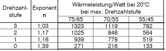

    Ohne Gebläseunterstützung kannste die Dinger nicht auf nem vernünftigen Temperaturniveau betreiben.
    Wenn da dann die Preisstellung siehst wirst blass werden ...
    Also ich entnehme dem Prospekt die u.g. Leistungsdaten. Richtig, ohne Gebläse sieht es nicht besonders gut aus. D.h. wenn ich das Gebläse dann ständig am Laufen habe, steigen wiederum die Stromkosten unverhältnismäßig? Du würdest dann also abraten? Was aber, wenn man es am Abend für 3 oder 4 Stunden warm haben möchte? Dann könnte man doch mal schnell "einheizen", oder? Die Fußbodenheizung braucht man in solch einem Fall ja gar nicht erst bemühen.

    Für den Anwendungsfall eines nur gelegentlich benutzten Raumes ist die Kombination aus FBH (um die Raumtemperatur auf einen Mindestwert,z.b. 13-15°C zuhalten) und Gebläsekonvektor zur zeitgenauen Aufheizung durchaus sinnvoll. Für regelmässig genutzte Räume im Wohnbereich ist der Mehraufwand kaum zu vertreten.
