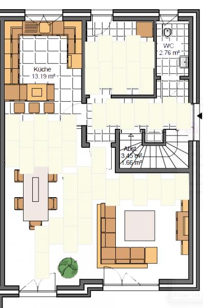

    Hallo Experten,
    in den nächsten Wochen kommt unser Fliesenleger und nun stellt sich die Frage wie die Fliesen otpimal verlegt werden sollen. Welche Ausrichtung und welches Muster?!

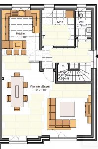

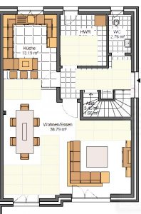

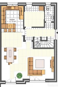

    Damit ihr es euch ein wenig besser vorstellen könnt, habe ich mal die Grundrisse angehängt und die verschiedenen Varianten der Fliesen angedeutet.
    Wir bekommen im gesamten EG helle Fliesen im Format 45*90cm.
    1) Quer verlegt mit Kreuzfuge:
    2) Quer verlegt im "wilden" Verbund oder wie es heißt:
    3) Längst verlegt mit Kreuzfuge:
    4) Längst verlegt im wilden Verband:
    Wie ist also die optimale Verlegerichtung und welches Muster sollen wir nehmen?
    Der schmale Flur soll wenn möglich optisch länger gezogen wirken, was für die Variante quer spricht. Hier wäre es auch schön, dass die Platten auf der Terrasse in der gleichen Optik ebenfalls quer verlegt werden können (Garten klein, dann lieber Terrasse optisch breiter).
    Dann stellt sich noch die Frage nach dem Verlegemuster :-/ Wir haben Angst, dass es zu steif wirkt und würden zum wilden Verband tendieren aber macht man das mit solch relativ großformatigen Fliesen?
    Vielen Dank schonmal!

    Wenn die Fliesen zuviel "schüsseln" fällt wilder Verband schon mal aus.
    Alles Andere ist Geschmackssache die auch von der Art des Fliesendesign abhängt.
    Außerdem spielt eine Rolle ob man den Raum optisch strecken oder stauchen will.
    Möchte man einen optisch gestreckten Raum empfiehlt sich längs mit Kreuzfuge in üblicher Geh- und Blickrichtung.
    Kreuzfuge macht halt einen etwas größeren Aufwand beim Einmessen und meist mehr Verschnitt.

    Legt man solch große Fliesen nicht besser im Viertelverband?!

    ist doch wurscht ob Viertel-, Drittel- oder Wilder Verband. Das ist einfach eine Frage was dem Bauherrn gefällt.
    Ich persönlich finde diese Fliesen für die kleinteiligen Räume eh zu groß.
    Wenn sie eben sind würde ich für mich dann aber wilden Verband bevorzugen- der Verschnitt wird sonst uferlos. Ist auch eine Frage des m²-Preises.
    Im großen Wohnbereich würde ich persönlich quadratische Fliesen ab 60x60 bevorzugen, da ist es egal von welcher Seite man schaut, wie man die Möbel stellt und es wirkt großzügig.

    Zumindest in meinem Browser sind die Bilder alle gleich und in einem Teil des Hauses sind anscheinend quadratische Fliesen eingetragen ...
    Ich würde längliche Fliesen quer zur hauptsächlichen Blickrichtung (das ist meist die Sicht vom hauptsächlichen Eingang aus) verlegen, also in deinen Bildern 'horizontal', wenn alles doof aussieht kann auch diagonal erwogen werden.
    Wenn du überhaupt keine Meinung hast oder keine Entscheidung fällen willst , überlaß es einfach dem Fliesenleger

    Ich würde mich für Variante 2 entscheiden im wilden Verband."Fliesenfuzzi" hat Recht das dabei der Verschnitt nicht so doll ist.Auch kann man kleine Fliesenstreifen vermeiden,was bei Kreuzfuge schon schwieriger ist,wenn in allen Räumen das gleiche Format verlegt wird und die Fuge von Raum zu Raum übernommen werden soll.Aber die Fliesen dürfen nicht zu sehr "schüsseln".Für Eure Raumgrössen würde ich aber vielleicht doch nur eine 30*60 Fliese nehmen.
