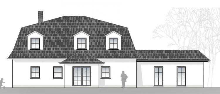

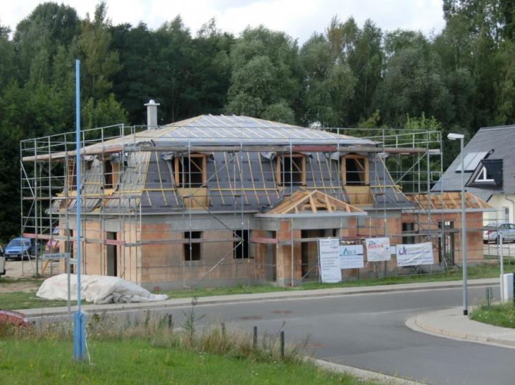

    Hallo Fachleute,
    ich bin neu im Forum und bräuchte mal eine sachkundige Meinung. Seit letzten Mai 2014 bin ich unter die Häuslebauer gegangen. Zwischenzeitlich ist der Estrich drin und der Innenausbau soll demnächst starten. Jetzt hat sich jedoch ein Problem eingestellt. Als ich vor einiger Zeit auf die Baustelle kam zeigte sich an der Außenwand, dass Wasser hinter der dem Dachkasten herausläuft. Anfänglich hielt ich das für Kondensationswasser, durch das Aufheizen des Hauses. Allerdings zeigte sich nach einem starken Regen, dass Kondensation als Ursache wohl wegfällt. Um sicher zu gehen habe ich eine Gaube mit dem Gartenschlauch getestet und nach 10 min kam unten das Wasser. Mir wäre lieb, wenn Ihr euch die Fotos mal anschauen könntet. Die Fugen an den Anschlussstellen zwischen Gaubendach und Hauptdach sind recht groß und dahinter ist keine Barriere in Richtung Unterspannbahn. Ist das so ok oder gehört das nicht geschlossen? Da wir in einer recht windigen Ecke bauen habe ich die Befürchtung, dass es den Regen zwischen Gaube und Dach nach oben schiebt. Mal abgesehen davon das die Gaubentraufe direkt darunter entwässert. Zwischenzeitlich läuft Wasser unter 4 Gauben, am Dachkasten heraus. Habe auch einige Bilder von der Verlegung der Unterspannbahn drangehängt. Bitte schaut mal drüber brauche dringend Argumente gegenüber meinem Dachdecker.
    danke...

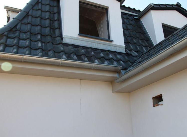

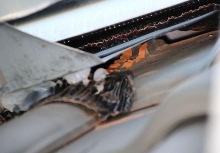

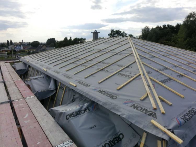

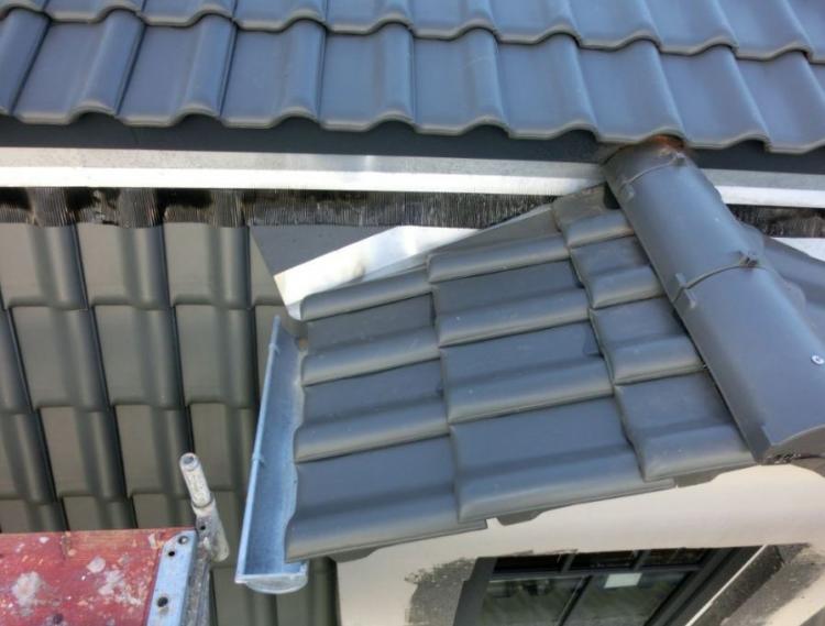

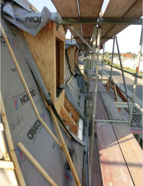

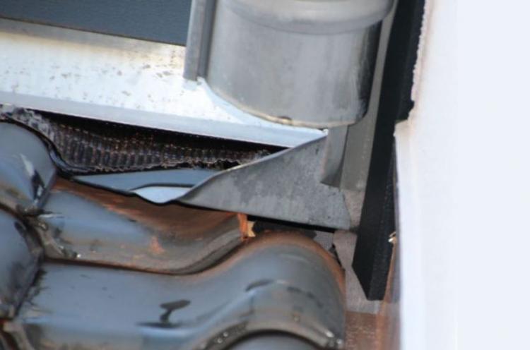

    Unterspannbahn oben.jpg Wasser unter Gaube.jpg Unterspannbahn Gaubenanschluss.JPG oberer Gaubenanschluss 4.jpg oberer Gaubenanschluss 1.jpg Gaube gedeckt.jpg
    Hoffe jetzt hats mit den Bilder geklappt.

    Wo genau tritt das Wasser aus?
    Jeweils im Bereich des Gaubenfensters? Bei allen "undichten" Gauben gleich?
    Beim (Be)wässern sollte man sich natürlich überlegen, wie man am besten vorgeht, um (danach) auswerten zu können.
    Wenn Du am höchsten Punkt wässerst und unten kommt was raus, dann kannst Du noch lange nicht sagen wo es rein läuft.
    Ebenfalls sollte man versuchen die Realität zu imitieren. Die Grenzen (wo es nichts bringen kann) des Wässerns sollten auch klar sein.
    Ein bißchen Erfahrung wäre nicht schlecht.
    Man siehts immer wieder an den eingestellten Bildern. (leider auch an Deinen)
    Ich rate zu, Totale (z.B. Gaube) dann Details ((um diese zuordnen zu können) Ecke Seitenblech/Brustblech, Seitenblech/Wandanschluß) ....)

    Zunächst muß man sich die Ausführung selbst anschauen. (dafür sind Deine Bilder nicht sonderlich hilfreich)

    Der Dachform selber würde ich die Schuld nicht in die Schuhe schieben wollen, daß es hier Undichtigkeiten gibt.
    Natürlich ist die Eindeckung eines Satteldaches mit Kamin, Duro und 2 DFF unproblematischer.
    Was bei mir allerdings grundsätzlich Skepsis hervorruft, wenn die Details schlampig/schlecht ausgeführt werden. Um so mehr wenn das Dach, wie im vorliegenden Fall, anspruchsvoll ist.
    (Nur am Rande, wenns oberhalb der Gaube reinläuft, dann könnte es kaum unterhalb dieser rauslaufen, außer die USB würde das Wasser so weitergeben)
    Bei des Fotos kann z.B. aus keinem einzigen die DN des Hauptdaches und der Gauben abgeleitet werden. Blick muß natürlich gegen den Giebel gehen.
    Details müssen so fotografiert werden, als stehe ich davor (Tele oder wirklich davor stehen)
    Ich kann auf keinem Foto richtig erkennen wie z.B. der Übergang Seitenblech/Brustblech ausgeführt ist.

  14. #14 Gast036816, 25.01.2015
    bei dem bild wird mir übel und es wundert einen nicht, dass solche anschlüsse nicht dicht sind.
    @ Piasanist - gibt es einen verantwortlichen werk- und detailplaner oder baust du nach baugesuchsplänen?

    Habe gerade einmal in die Pläne geschaut, die Neigung des Hauptdaches ist 15°, die Seiten 70° und unten 58°. Die Neigung der Gauben habe ich nicht explizit finden können. Füge noch ein Foto mit etwas Distanz ein, sowie die Ansicht aus den Planungsunterlagen, da ich gerade kein Foto in der Totale zur Hand habe. Hier ist die Neigung jedoch recht gut zu erkennen. Heute läuft ein Gespräch zwischen Architekt und Dachdecker. Eine Baumängelanzeige hat er letzte Woche schon bekommen. Plan des Architekten ist, dass eine Gaube komplett geöffnet wird und wenn sich die Mängel bestätigen, soll der DD alle Gauben aufmachen und die Fehler beheben. Schauen wir mal was rauskommt. Unbenannt.jpg Unbenannt3.jpg

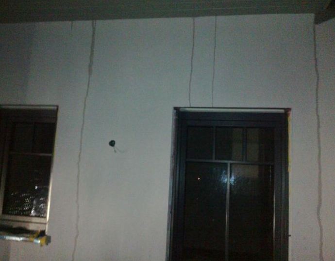

    Wasser nach starkem Regen.JPG Hier mal noch mein persönliches Highlight - Bild nach einem starken Regen und ordentlich Wind (Bild EG unterhalb Gaube).

    Leider kann man das letzte Bild wieder nicht zuordnen.
    Aber ich vermute mal, daß direkt drüber eine Gaube steht.
    Diese Undichtigkeiten vor Ort zu finden, sehe ich als vollkommen unproblematisch.
