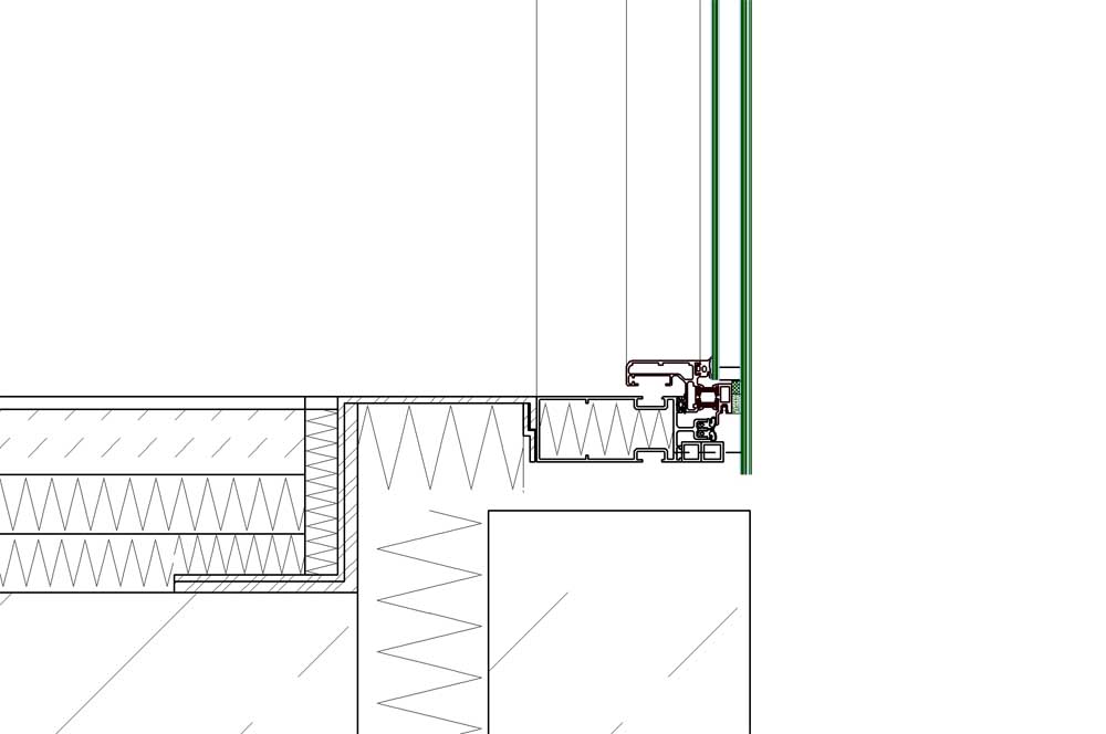

    Hallo Bauexpertenforum,
    ich bin auf der suche nach einem Detail, das mir erklärt, wie ich ein Fenster fassadenbündig einbauen kann, ohne dass der Rahmen sichtbar ist oder dieser zumindest kaschiert wird.
    Innen-Anschlag fällt also schonmal raus. Habe aber beim Ferienhaus Hunsett Mill in Norfolk eine scheinbar recht gute Lösung gefunden. Muss mir demnächst mal die Zeitschrift holen die evtl Details davon veröffentlicht hat.
    Trotzdem suche ich natürlich noch nach weiteren Methoden und Ratschlägen, wie ich ein rahmenloses und fassadenbündiges Fenster detailieren kann.
    Es gibt ja auch noch die Möglichkeit eine weitere Scheibe ringsum auf den Fensterrahmen zu kleben, oder? Da frage ich mich aber, wie man das genau macht.
    Hoffe ihr könnt mir weiterhelfen und vielen Dank im Voraus

    google mal nach structural glazing, da findest du einiges. weiter wirst du bestimmt bei den bekannten metallprofilherstellern eine menge an technischen lösungen finden. z. b. hier:

    Ja damit bin ich dem schonmal nen ganzen Schritt näher gekommen
    Allerdings finde ich leider nur Fassaden-Systeme, ich würde gerne ein einzelnes Fenster, am besten als Festverglasung haben.
    So wie das hier:
    http://www.tektorum.de/attachments/h...el-1-kopie.jpg
    Noch keinen Hersteller dafür gefunden.

    bei dem tektorumdetail ist mir nicht ganz wohl, wenn ich mir die glaslagerung anschaue! ist vielleicht besser, dass du den hersteller nicht findest?

    Sicherlich kann man das, nur würde ich gerne das entsprechende Profil mit Halterung in meine Zeichnung einbringen.
    Und ich bin kein Fensterbauer der bezüglich Lagerung, Wärme, Dichtung und Wasser-Abtransport sein Handwerk versteht.
    So ein Fenster wird doch sicherlich von irgendwem hergestellt, der die Profil auch öffentlich stellt...

    Ich rufe Hersteller an und frage, ob sie so ein Fenster herstellen und ob es dazu die CAD Daten gibt. Wahrscheinlich werden das ein paar Anrufe werden.
    Dann frag' ich mich aber, wofür das Forum denn hier gut ist? Ich bin nicht grade dabei ein Gebäude bauen zu wollen, sondern lediglich diesen Punkt in der Theorie zu klären.
    Dazu hatte ich gehofft, hier Hilfe zu finden, denn in den Glasbau Atlanten findet sich so ein Detail einfach nicht. Wenn ich dieses Detail mal demnächst hinbekommen sollte, wird das eine Grundlage für spätere
    Arbeiten sein, auf die ich zurückgreifen kann (das ist wohl das Lernen).
    Ich digitalisiere meine Zeichnungen zu dem Detail mal heute oder morgen, lade das hier hoch und hoffe, dass ich dann Verbesserungsvorschläge von euch bekomme
    Letztlich würde ich aber viel lieber auf ein professionelles Fensterprofil verweisen können, das auch im Angebot steht!

    das ist sg mit stufenglas. kann man auch richtig machen
    ich würde u.a. in die abz schauen... und das
    nicht nur bei glas- sondern auch bei profilherstellern.

    Das sind Spezialanwendungen, die man zusammen mit einem lokalen Produzenten bespricht und Lösungen erarbeitet. Wir haben hier in der Gegend z.B. so einen, der in Sachen Glas so allerlei auf dem Kasten hat. Aber der sagt dir nicht einfach so, das er das kann oder im Programm hat, wenn er nicht vorher deine Konstruktionsunterlagen hat und diese durchgehen kann. Natürlich machen diese Firmen das nur bei konkreten Bauvorhaben. Als Student allerdings solltest Du deinem Dozenten erst mal eine funktionierende Konstruktion bieten und dann darauf verweisen, das es dafür keinen Hersteller gibt. Wenn die Konstruktion funktioniert, dann ist es wurscht ob es dafür auch einen Serienhersteller gibt. Vorschläge wurden ja schon gebracht und die sollten als Grundlage schon mal was her geben. Es gibt nun mal nicht für alles Hersteller die es in Serie herstellen.

    Find es sehr schade, dass manche Leute mehr auf Moral- und Didaktiklehre machen als die Frage weiter zu bringen. Am Ende kommen dann eben so nette Unterstellungen raus, die einfach niemandem helfen!
    ZUM THEMA:
    Ich habe mir eine Structural Glazing Fassade im Glasbau Atlas angeguckt (2. Auflage, S. 166, Abb. 3.1.17) und zu einem 1-Fenster mit Festverglasung umgemodelt.
    Gibt bestimmt noch Bereiche, wo ein Fachplaner etwas anders machen würde, aber wer das Detail benötigt, einfach 'ne PM schicken
    Liegt in 1:5 als Vertikal- und Horizontalschnitt, als auch in 1:1 als Vertikalschnitt vor.

    stell die details doch ein, es kann dir niemand den kopf abreissen. verwendbare hinweise werden schon dabei herauskommen.
