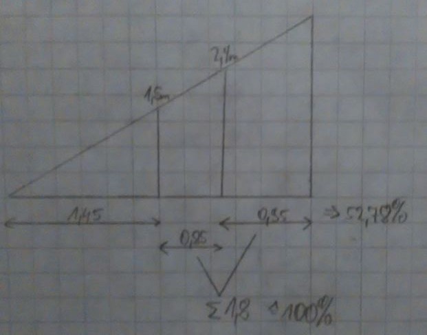

    was rechnest Du denn da für einen Unsinn?
    Sie dir noch mal meine Skizze an.
    wie groß ist der Abstand zwischen den beiden Höhenpunkten bei 1,50m? (sind bei mir die 3,01m)
    wie groß ist der Abstand zwischen den beiden Höhenpunkten bei 2,40m? (sind bei mir die 0,925m)

    schau noch einmal bitte in die Zng. - da hatte ich schon angegeben, dass die Breite über 1,8m - Deckenhöhe 3m beträgt
    Wie kommst Du da auf 3,01m bei 1,50m?

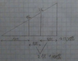

    1,45m + ,85m +,95m = 3,25m
    auf der anderen Seite identisch
    3,25m x 3 = 6,5m

    Meine Skizze war nach deinen Höhenangaben aus Beitrag #11 angefertigt, da ergeben sich dann die eingetragenen Höhen/Maße.
    Nun machst Du in #23 andere Angaben zu den Höhen.
    Hier Skizze mit deinen neuen Höhen, danach müsste im First (von Dir in #11 "Giebel" genannt) eine Höhe von 3,39m vorhanden sein.
    Den Anhang Dreieck.pdf betrachten
    Nach Deinen Angaben in #11 sind es aber nur 2,80m ????
    Ich bin raus....

    ich werde es noch einmal nachmessen um Klarheit zu schaffen - kann sein, dass ich da etwas falsch notiert habe...
