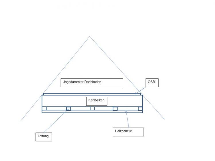

    Hallo
    Wir wollen unser Bad im 1.OG renovieren und im gleichen Zug die Kehlbalkendecke dämmen.
    Die Decke ist im Moment mit Holz verkleidet und zwischen den Kehlbalken ist Glas/Dämmwolle mit Alukaschierung.
    Keine Dampfsperre vorhanden.
    Das Holz soll gegen Gipskartonplatte ausgetauscht werden.
    Muss zwischen die Gipskartonplatten und die Dämmung zwingend eine Dampf-bremse oder sperre?
    Habe mal eine Skizze vom momentanen Aufbau gemacht.
    Vielen Dank für eure Antworten.

    Sehr schadensträchtig und so wie skizziert ein Desaster. Lassen Sie das planen.

    Das ist ja auch der Momentane Stand. So haben es die Vorbesitzer gemacht.
    Ein Handwerker meinte, es gäbe noch die Möglichkeit bis zum Dachspitz zu dämmen und zwischen den Kehlbalken nicht.
