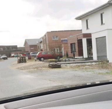

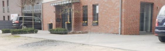

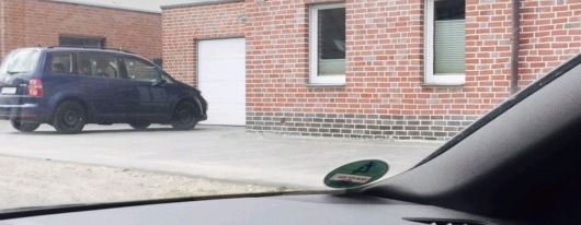

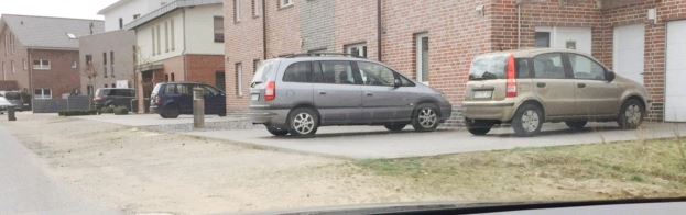

    So, habe versucht ein paar aussagekräftige Bilder zu machen. Aus Gründen des Schutzes der Privatsphäre kann ich nur kleine Ausschnitte veröffentlichen:

    Ja, aber die 5m habe ich doch zwischen Straße und Garage.

    Damit hast Du 2 Stellplätze nachgewiesen. Mehr brauchst Du bei EFH sowieso nicht.
    Du willst aber 2 zusätzliche Stellplätze mit eigener Zufahrt bauen.

    nunja, laut Baugenehmigungsbehörde sind 3 Stellplätze Pflicht. Einen in der Garage ist klar. Der vor der Garage wird aber von denen anscheinend auch nicht akzeptiert. Die wollen 2 Parkplätze quer vor die Haustür. Mir würde es reichen, wenn einer nur ganz links hinkäme. Einer in der Garage und einer vor die Garage akzeptiert würde. Es handelt sich ja um Wohnen und Arbeiten. Links soll nur für Besucher dienen. Danke dir im Voraus.

    Und die sind alle SO genehmigt???
    Ich zweifel daran.

    An eine Genehmigung glaube ich da auch nicht.
    Was heißt "lt. Genehmigungsbehörde"? Festsetzung im Bebauungsplan oder Ortsatzung oder Laune des Sachbearbeiters?

    ich war heute noch einmal beim Tiefbauamt. Habe mich mit dem Tiefbauamt dahingehend geeinigt, dass links ein Parkplatz stehen bleiben darf, einer in der Garage (gefangen) akzeptiert wird und einer vor der Garage. Alles gut. Man hatte sich nur mißverstanden, das Tiefbauamt wollte 2 Stellplätze links nicht akzeptieren. Einer so signalisierte man mir heute, ginge wohl klar. Mein Architekt stellt nun einen Nachtragsantrag und fertig.
