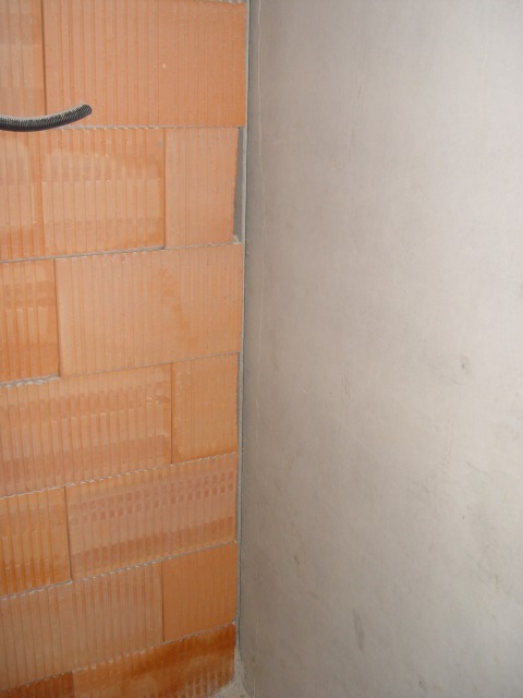

    Anschluss Mauerwerk an die WU-Konstruktion
    wir haben unseren Keller mit Elementwänden gebaut (bekommen). Leider wurden die zu spät geliefert und die Innenwände wurden dann zuerst gemauert. Die Elementwände waren so "geschnitten", dass vertikalen Stoßfugen der Elementwände genau hinter den Mauern verschwinden. Normalerweise wird das Mauerwerk ja über Mauerwerksanker verbunden. In unserem Fall Mauer<->WU-Wand wurden die Mauer mehr oder weniger" stumpf auf die WU-Wand gestoßen (siehe Foto).
    So weit ich gelesen habe, gibt es dafür Schienen, die man in der Stoßfuge einbringt und dann entsprechend mit dem Mauerwerk verbindet?

    was schlägt der verursacher - rohbauer - denn vor, den kraftschlüssigenverbund herzustellen? er hat den mangel zu vertreten, also muss er sich etwas einfallen lassen.
    eine möglichkeit ist, das mauerwerk von oben abzutragen und die anker beim aufmauern einzulegen.
    Der schlägt garnix vor. Der hat die Stelle einfach mit Mörtel zugeschmissen. Vorher konnte ich aber Gott sei dank noch ein Foto machen und die Frage hier jetzt Stellen.

    Die Schienen hätten aber im Beton schon drin sein müssen; also dem Beton der Elementwände.
    Wer hat denn Planung gemacht und wie war es da angedacht den Anschluß herzustellen?

    Aufgrund anderer Probleme, zu denen ich hier im Forum schon einige Fragen gestellt habe, gehe ich davon aus, dass keine Planung gemacht wurde. Es schien so, als ob die Planung quasi vor Ort gemacht wurde, da auch lt. Plan der Elementwände eigentlich Fugenbleche drin sein sollten und jetzt aber Dichtbänder drin sind.
    Die Planung kam ursprünglich vom GU und dessen angeblichen Statiker. Der GU hat mir immer die Statik vorenthalten und als ich zufälligerweise auf den Namen des Statikers kam, hat er gemeint, dass er für die Häuser des GUs eigentlich nie eine volle Statik rechnet. Was jetzt "volle Statik" bedeutet kann ich nicht sagen, aber nachdem er es klingeln gehört hat, konnte er sich plötzlich nicht mehr äußern.

    Wie rolf schon schrieb, ist das natürlich ein Mangel. Also offizielle Mängelrüge raus und dann ist die Firma am Zug.
    Ich schaue jetzt nicht in deine anderen Beiträge; hoffe aber (für Dich), dass Du jemanden beauftragt hast, der entspr. die Firma handhabt und die Gepflogenheiten beim Bauen kennt.

    hängt aber sehr vom statischen system ab. so ein efh kann man auch aussteifen ohne die innenwände mit heran zu ziehen. braucht man halt twp mit hirn und keine halbe statik.

    das problem wird darin liegen, dass du einen gu beauftragt hast. ein gu liefert keine pläne. wenn dann ohne pläne gebaut wird, ist das eine ganz spannende nummer. wenn er die innenwände zuerst erstellt, ist das sein organisationsverschulden.
