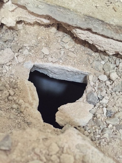

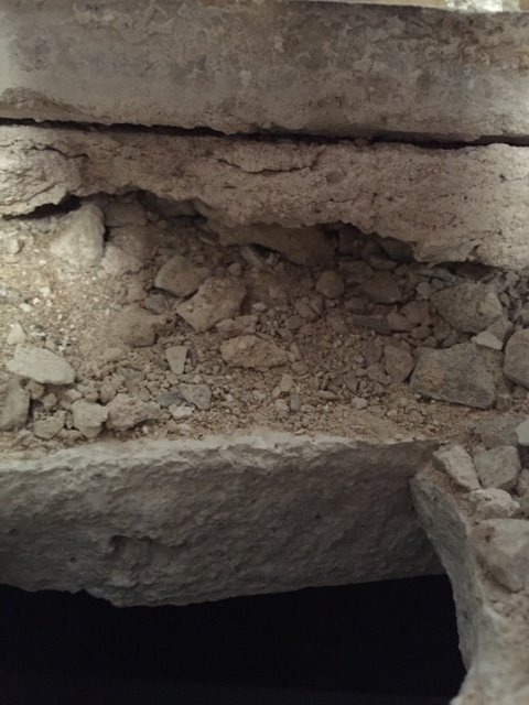

    ein Altbau in Spanien (ca. 100 Jahre alt) hat einen Bodenaufbau von 11,5 cm, der auf Balken mit einem Abstand von ca. 60 cm aufliegt. Wenn ich das richtig interpretiere, ist oben eine Fliese, darunter ein Mörtelbett, etwas Schüttung und dann eine Gips(?)-Schicht (ist sehr hell, die Untersicht sieht auch sehr nach Putz aus), siehe Bilder. Es gibt definitiv keine Holzschalung oder irgendetwas, was meiner Meinung nach etwas tragfähiger ist und vor allem eine Durchbiegung abfangen kann.
    Ist das üblich, dass man so einen Aufbau unsaniert "weiterverwendet"? Nach deutscher Mentalität würde ich das ja schon als einsturzgefährdet einstufen, aber die Spanier sind ja in solchen Dingen etwas lockerer.
    Oder sollte man auf jeden Fall etwas machen?

    Lustig übrigens auch, dass die Handwerker einfach mal so ein Loch in den Boden hacken. Unter der Gipsschicht ist gleich der Raum des Eigentümers darunter, das nenne ich mal ne direkte Sichtbeziehung... ! ;-)

    sieht mir aus wie holzbalken mit eingelegten deckenplatten und obendrauf aws halt so rumliegt.

    Was ist denn da die Deckenplatte? Die 3 cm Gips?

    Man müsste erst mal recherchieren, wie der Aufbau insgesamt aussieht.
    Das weiße sieht für mich nicht wie Gips aus, sondern wie ein weißer Anstrich.
    Entweder auf Mallorca oder auf Madeira habe ich mal Bilder (die ich nur grad nicht finde) von einer Decke gemacht, die aus einer sichtbaren Holzbalkenlage bestand, auf welche dünne schmale Betondielen (oder ähnliches) aufgelegt waren. Diese Dielen waren geschätzt 20cm breit und spannten nur jeweils von Balken zu Balken.

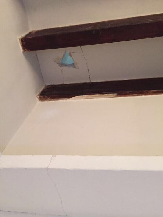

    Sichtbare Holzbalken gibt es da auch, hier mal ein Bild von der Untersicht.
    Die Balkenlage ist wirklich ziemlich eng, das ist das einzige Positive. Darauf befindet sich aber tatsächlich nur der Aufbau mit 11,5 cm, wie oben auf den Bildern.
    Das haus ist ja nun auch schon 100 Jahre alt oder so, gab es damals schon sowas wie Betondielen? Es ist auch nirgendwo ein Eisen zu sehen.
    Ich frag mich nur, ob der Zustand des Hauses wirklich so alarmierend ist, oder ich das als "Neubau"-Architektin dramatisiere? Nach meinem Gefühl müsste das extrem durchbruchgefährdet sein, wenn ich z.B. Möbel mit Füßen gerade zwischen die Balken stelle...

    Das obige Bild erinnert mich stark an die Decke, welche ich oben angesprochen habe...
    Beton gab es auch vor 100Jahren schon. opus caementitium haben schon die Römer verwendet.
    Der Gärtner Monier beschäftigte sich auch schon rund ein halbes Jahrhundert früher mit Eisenzement.
    Vielleicht sind's aber auch keine Betondielen, sondern aus irgendwas anderem bestehend...

    Okay, im besten Fall ist es möglicherweise tatsächlich eine Art Beton. Aber ohne Bewehrung ist die Tragfähigkeit einer 3 cm Platte ja auch nicht berauschend, auch wenn die Spannweite nicht so groß ist. Andererseits stehen die Häuser da halt seit 100 Jahren so rum, ohne zusammenzustürzen. Vielleicht müsste man doch nochmal einen Statiker fragen...

    Im Berliner Raum wurden ab ca. 1870 in unterschiedlichster Form bewehrte "Betondielen" eingesetzt, in Katalonien einige Jahre später auch. Die typische Schichtung entspricht genau der von Dir fotografierten, aber ist schichtweise jeweils etwas stärker. Mir sind in Spanien (oder auf den Kanaren?) auch schon dicht gelegte Holzbalken mit einer ersten Tragschicht aus aufgelegten Ziegelplatten ähnlich Biberschwänzen begegnet.
