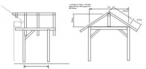

    Hi Bauexperten,
    ich bräuchte mal einen Tipp, wie ich am besten ein Dachanschlussblech anbringe. Mein Vorhaben ist, dass ich den Hauseingangsbereich überdachen möchte. Die Haustüre befindet sich an der Firstseite und das Dach läuft bereits ziemlich weit runter. ich dachte nun, dass ich ein kleines Satteldach an das Hausdach anschließe, also so eine Art Gaube. Den First der Überddachung müsste ich dann am Dach befestigen und hierfür müsste ich das Dach an der Stelle auch abdecken. Nun frage ich mich, wie ich am besten das Dach des Überstandes am Hausdach anschließe. Habt Ihr für mich etwas zum Nachlesen oder Beispiele?
    Danke schon mal

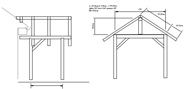

    Ueberdachung.jpgueberdachung2.jpgso in der Art, bitte die Maße nicht ernst nehmen, die müssen noch ermittelt werden...

    einfach mal "Kehlblech" bei google eingeben. Da sieht man eine Menge, aber bitte mit Kehlbohle darunter und nicht so auf die Latten wie bei einigen Bildern. Gibt es üblicherweise in Zink oder Kupfer, je nach dem was sonst so am Haus ist. Macht jeder Bauklempner. Das Hauptdach muß dafür natürlich ein wenig mehr aufgenommen werden.

    ahhhhh.... Kehlblech war das Stichwort, Dank Dir vielmals. mit der Kehlbohle meinst du sicherlich dann das Dreieck mit den Bohlen oder? das würde dann auf die Lattung kommen. Noch was.... würde es bei dieser Überdachung ausreichen, wenn ich den First an einem Sparren des Hauptdaches befestige? oder kann ich mir das ersparen, da ja 4 Pfosten vorhanden sind. Anders gefragt... würden auch 2 Pfosten ausreichen und dann dafür den first an einer Sparre befestigen?

    Genau. Die Kehlbohle genauer gesagt die Kehlbohlen (je Seite eine) werden allerdings höhengleich mit OK Dachlattung eingebaut.
    Ob du das Vordach auf das Hauptdach "abstützen" kannst kann man aus der Ferne nicht beurteilen. Das ist abhängig von der vorhandenen Konstruktion und der zusätzlichen Last aus dem "Anbau". Genaueres kann dir dein Statiker sagen. Die Variante mit den 4 Stützen und dann eine auskragende Firstpfette wäre dann unabhängig vom Hauptdach und wird auf jeden Fall funktionieren. Die Dimensionen der neuen Konstruktion sind natürlich auch von einem Statiker zu ermitteln.

    ok, danke für die tollen Infos. d.h. ich müsste als erstes die Dachlattung für die Kehlbohle aussparen ?

    Und wie bildet der Laie den Kehlsattel aus? So dass er gegen Starkregenereignisse, liegenden Schnee mit Schneeschmelze etc. dicht bleibt? Kehlen bedürfen sorgfältiger Vorgehensweise und sind nicht nur in der Eindeckungsebene auszuführen. Es ist zwar nicht Regelkonform, mit engerem Lattenabstand in der Kehle lässt es sich aber auch machen.

    Du könntest die Bohle auch unterkante Dachlatten bündig machen und eine vertiefte Kehle einbauen *g* Je nach Dachneigungen ist das viel besser da sonst die Hauptfläche unter die Nebenfläche treibt...
