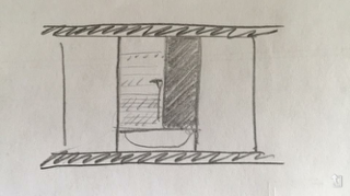

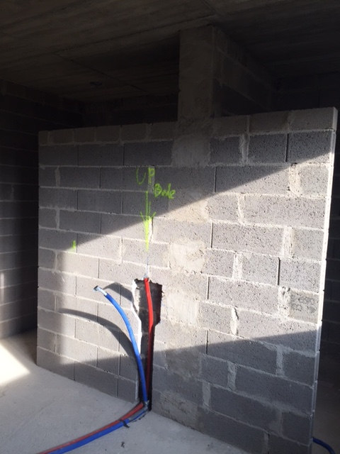

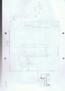

    wir sind dabei ein neues Badezimmer zu konzipieren und sind etwas unschlüssig.
    Das Badezimmer ist mit einem T (Bad,WC, Dusche) konzipiert (siehe Plan).
    Die Mauer, welche das Bad und die Dusche trennt, macht dass die begehbare Dusche etwas "düster" wirkt.
    Man hat uns geraten die Mauer teilweise einzureißen und Glas bis oberhalb zu machen.
    Aufgepasst:
    Badewanne --> dahinter wird eventuell noch eine Reihe gefließt
    Dusche/Badewanne --> Glas
    Badewanne/WC --> die Mauer bleibt natürlich bestehen.
    Man hat uns dann noch angeraten, die Mauer auf der WC/Badewanne - Seite bis ganz nach oben zu ziehen.
    Ich habe etwas gegoogelt aber nirgends so etwas gefunden außer ansatzweise hier: http://www.wenker-baederwerkstatt.de/aesthetisches-bad.html
    Nur ist hier das Glas zwischen Dusche und WC, was bei uns nicht mehr möglich ist, da die Rohre schon verlegt wurden.
    Vielleicht weiß noch jemand wo er sowas schon gesehen hat, respektiv die mit mehr Vorstellungskraft können sagen ob es sich optisch lohnen würde oder doch eher einen Schuss in den Ofen sein würde.
    Vielen Dank

    Spots sind über der Dusche in der Decke eingebaut.
    Da wir eher graue Fließen bevorzugen, (Boden weiß wie in dem Link), sind wir unsicher, ob es nicht eher einen "Tunneleffekt" bekommt, daher die Idee mit dem Glas

    Wir haben ein T mit Glas zwischen Toilette und Dusche in der oberen Hälfte, Gesamtkonstellation ähnlich wie bei Euch.
    Ist Klasse und es kommt viel Licht durch. Ohne wäre es vermutlich eher düster.

    Ok, das ist dann wie im Bild oben, allerdings nicht wie bei uns. Bei uns wäre es ja eine Trennung an einer anderen Wand, oder habe ich das falsch verstanden?

    Da wäre eine komplett andere Planung angebracht. Z.B. freistehende Badewann, Trennwand zum WC und Glasabtrennung (evtl Walk In) für die Dusche. Dann wäre das ein schöner großer Raum und vor allem ein modernes Badezimmer.

    Mein Vorschlag: Mauer neben der Dusche bis zum Boden abreißen, Raumhohe Scheibe einplanen, im Bereich der Badewanne mit Siebdruck.
    Dann hat man in der Dusche eine durchgehende Fläche und kein Gefrickel, unter die Badewanne kann man nicht schauen weil der Siebdruck da ist und die Eckfuge zu Duschrückwand ist auch durchgehend.
    Abdichtung der Badewanne an die Scheibe würde ich mit leicht abgewandelten Wannendichtband machen, dann Füllschnur und Versiegelung über die ganze Breite.
    Die Sache bedarf einer sehr genauen Planung das die Wand hinter der Wanne eben ist (Übergang Fliesen- Glas)

    Vielen Dank für den Tipp, ich muss schauen ob das noch realiserbar ist, da der Bau schon recht weit fortgeschritten ist.
