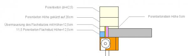

    Ich hätte eigentlich gerne ein Deckenauflager ähnlich zu dem von Herrn Thalhammer mit 11,5er Randstein (Mauerwerk ist aus 42,5 Porenbeton). Das ist eigentlich auch kein Problem. Außer bei den Fensteröffnungen. Dort hätte eigentlich ein Deckenabstellsturz eingesetzt werden sollen. Der ist nur dummerweise wohl noch nicht lieferbar.
    Jetzt ist eine Überlegung Flachstürze mit 12,5cm Höhe zu verwenden. Diese müssen allerdings mit mindestens 12,5cm übermauert werden. Das passt also nicht zur Decke, welche 20cm hat. Man müsste in den Öffnungsbereichen also etwas mit den Steinen herumstückeln. Etwa so wie in folgender (nur Prinzip nicht Detail) Skizze dargestellt:
    Könnte das so in etwa funktionieren.
    Hab ihr ggf. einen Tipp wie man es besser lösen könnte?
    Die vom Archi und Statiker favorisierte Alternative ist die Stirnseiten der Decke einfach mit 14cm Dämmung zu versehen.
    Viele Grüße, J.

    Also Statiker sagt ist alles kein Problem. Der Flachsturz ist nur konstruktiv und kein tragendes Element und deshalb reichen auch 7,5cm für die Übermauerung.

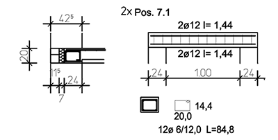

    So sieht es in der Statik aus:
    Lichtebreiten sind 1m, 1.5m, 2.0m
