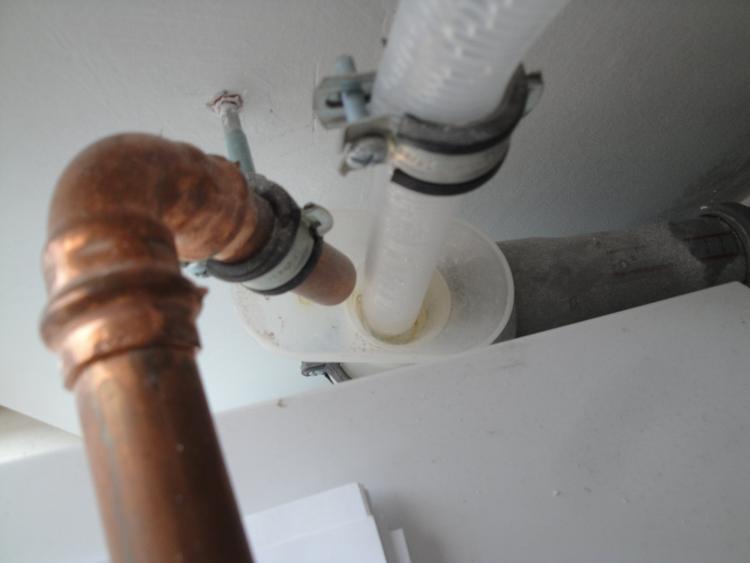

    Mein WW Speicher hat kein MAG, sondern an der Kaltwasserleitung ist ein Sicherheitsventil (denke 6 bar) angebracht. Wenn WW Speicher aufgewärmt wird, dann kommt da immer warmes Wasser raus.
    1: Ist das eine bewerte Lösung? Ohne MAG?
    2: Muss das Sicherheitsventil jährlich gewartet werden und wie sieht die Wartung aus?
    3: Der Auflauf von dem Sicherheitsventil teilt sich ein kleinen Siphon von der Kondensatleitung von der GasTherme. Wenn das Sicherheitsventil kaputt geht, dann ist doch ein Wasserschaden vorprogrammiert.
    Hatte meinen GÜ deswegen mal angeschrieben und folgende Antwort bekommen:
    Bezüglich des Abtropfen des Wassers über dem Sicherheitsventil wird dieser
    Wasserschaden nicht entstehen, falls das Sicherheitsventil kaputt geht.
    Wichtig ist hierbei, dass bei der jährlichen Wartung ihrer Heizungsanlage
    auch das Sicherheitsventil auf Funktion mit überprüft wird. damit das
    Sicherheitsventil bei mangelnder Funktion gleich ausgetauscht wird.
    Anhang 52686
    Kann vielleicht mich irgendwer aufklären was richtig ist?

    ps: im zweitem Beitrag ist auch Bild von der Heizungsanlage

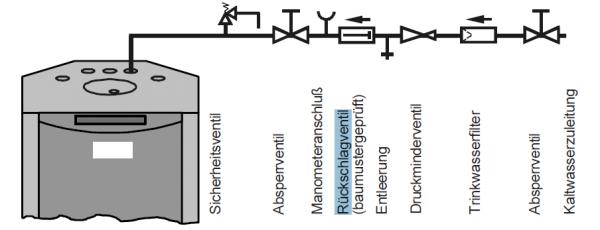

    Ja hast du, weil "das Sicherheitsventil an der KW-Zulauf des Speichers anzubauen ist". Wurde bei mir auch so gemacht und trotzdem kommt da lau warmes Wasser raus. Das Rückschlagventil sitzt hinter dem Sicherheitsventil. Warum sollte nicht das warme Wasser aus dem Sicherheitsventil kommen, das leuchtet mir nicht ein.
    So ist der Aufbau:
    (Einen Druckminderventil habe ich nicht).
    Zitat Zitat von ThomasMD Beitrag anzeigen
    Richtig, wenn Du die Ventilkappe nach links drehst, öffnet das Ventil vollständig. Dazu ist es da und geht davon auch nicht kaputt.
    Das es von aufdrehen nicht kaputt geht, dass ist mir klar. Die Frage ist ob das Sicherheitsventil mit der Zeit so kaputt gehen kann, dass auf ein Mal das Wasser rausschießt.

    Da genügt doch ein Blick in die Montageanleitungen. Dort finden sich dann so Angaben wie (nur als Beispiel):
    Mündet die Abblaseleitung über einem Trichter, muss dessen Ablaufleitung mindestens den doppelten Querschnitt des Ventileingangs haben.
    oder
    Den Ausfluss der Abblaseleitung in einen Entwässerungsablauf oder Behälter führen, der den Gesamtinhalt der Anlage aufnehmen kann. Wenn Gefahr besteht, dass die Abblaseleitung verstopft wird oder einfrieren kann, eine Unterbrechung der Abblaseleitung vornehmen, z. B. durch einen Trichter. Die Ablaufleitung des Trichters muss den doppelten Querschnitt des Sicherheitsventil-Eingangs haben.
    In Deinem Fall ist die Ablaufleistung des Trichters stark eingeschränkt. Die beim Auslösen auftretende Wassermenge kann somit nicht mehr sicher abgeführt werden.

    Danke, irgendwie bin ich nciht auf die Idee gekommen in die Montageanleitung von dem sicherheitsventil zu gucken. Danke nochmal.
    ich werde mal berichten was dabei raus kommt.
