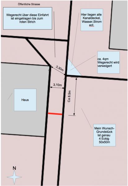

    Hallo zusammen...
    wir haben immer noch nicht gebaut... Und das Grundstück welches wir kaufen können und wollen hat leider keinen vernünftigen
    Anschluss an die öffentliche Strasse.
    Der potenzielle Wegerechtgebende möchte für ca. 4qm seines Grundstückes (ein Bereich der nicht überbaubar ist, da dort alle Kanaldeckel und Leitungen
    für alle Anlieger liegen) einen Betrag von €20000,- haben.
    Nach mittlerweile 3 (in Worten drei) Jahren hat die Verkäuferin des (meines) Grundstückes im Dezember 2014 eingewilligt den Betrag zu zahlen. Der Wegerechtgebende hat einen Notar beauftragt den Vertrag zu erstellen. Seit dem kommt der Beglaubigungstermin nicht zu Stande. Statt dessen hat der nette Nachbar der Verkäuferin angeboten das Grundstück höchst selber
    zu kaufen für ein fünftel des eigentlichen Wertes.
    Ich glaube man kann beruhigt davon ausgehen, dass es sich hier um eine extrem ausgeprägte Form von Gier handelt.
    Ich könnte noch zwei Seiten weiter schreiben und ich habe große Lust Namen zu nennen weil es alles noch viel grauenhafter ist als ich es hier darstellen darf. NUN DENN...
    Es gibt ein eingetragenes Wegerecht eines zweiten Nachbarn.
    Nur ging bis heute jeder davon aus, dass die Maße nicht ausreichen.
    Ich muss noch erwähnen, dass es sich um ein Gewerbegebiet handelt und wir später dort unsere Wohnmobile und Wohnwagen unterbringen müssen.
    Ferner ist dort auch unser Wohnhaus geplant. Bauvoranfragen alle positiv.

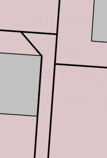

    Nun stelle ich hier zwei, nennen wir es mal Pläne, rein und hoffe jemand kann mal was dazu sagen...
    Ist es angesichts der Gegebenheiten und Abstände möglich dort mit einem LKW und / oder einem SUV mit Doppelachser Wohnwagen auf unser Grundstück zu kommen?
    Ich mache das zuerst hier um mal eine Stimmung zu bekommen ob es überhaupt Sinn macht einen Planer damit zu nerven oder ob es eh so nicht gehen wird.
    Ist ein Versuch. Hoffe Ihr könnt auf den Bildchen was sehen...
    Danke im Voraus für Eure Unterstützung.

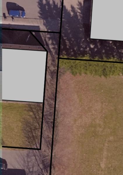

    Ah sorry...
    Hoffe so ist es verständlicher...

    bei einem wohnmobil mit ca. 2.80m breite, mit außenspiegel
    wäre das schon abenteuerlich, bei wohnwagengespann, oder lkw
    bei dem eingetragenen wegerecht, vergiss es.

    Rückwärts könnte ich mit durchaus vorstellen, dass ein SUV mit einem Doppelachser-Wohnwagen mit max. 2,50 m Breite und max. (sagen wir) 7 m Länge da reinkommt, wenn der Fahrer zu rangieren gelernt hat.
    Ach ja: Ihr könnt eurem Wohnwagen auch einen elektrischen Mover verpassen, damit sollte es auf jeden Fall klappen, wenn das Teil insgesamt nicht zu lang ist. Wie breit ist er denn, 250-er? 230-er? 220-er?
    Ein Lkw würde wohl auch hinein kommen, rückwärts, allerdings wäre das meiner Einschätzung nach evtl. auf 7,5 Tonner beschränkt.
    Ihr könntet doch die räumlichen Verhältnisse mal auf einer freien Fläche nachstellen, z.B. mit Verkehrshütchen oder sonstigen Hindernissen und es ausprobieren. Ansonsten würde wohl nur eine Computersimulation Klarheit bringen.

    Den Plan masstäblich machen, entsprechende Schleppkurven hinein legen und schon lässt sich die Frage beantworten. Aber so ganz easy wird's nicht gehen, das Hineinfahren.

    Das Wohnhaus soll in die Nord östliche Ecke des Grundstückes. Also mindestens 20-25 Meter von einer Einfahrt entfernt.
    Geht alles so nicht, da kommen ja auch Kunden und wenn da jemand mit nem 200k Wohnmobil raus oder rein muss sterben alle Beteiligten tausend Tode...
