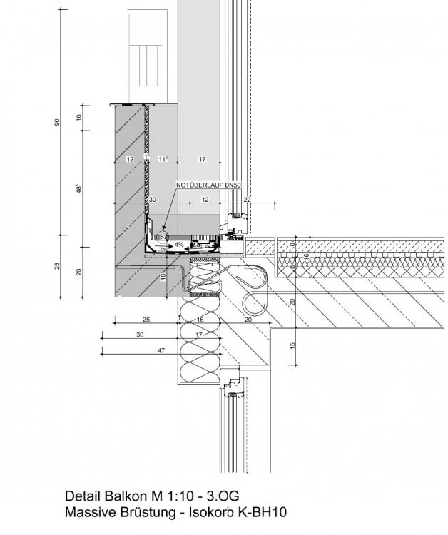

Diskutiere Detail Balkon - Entwässerung bei Platznot im Dach Forum im Bereich Neubau; Hallo, anliegend habe ich mal ein grobes Vorabdetail eines Balkones einer Straßenfassade. Gestalterisch bedingt sollen die Balkone nach oben...
