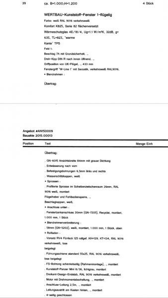

    Kann man im Angebots text erkennen ob dass / die Fenster rechts anschlag oder links haben ?
    Danke
  2. #2 Gast036816, 21.09.2015
    auf der 1. seite steht:
    DIN R, nach innen öffnend. d. h. die fensterbänder sitzen rechts.

    Hmm. Also blöd für uns wenn wir das so abgesegnet haben ? Die alten fenster, 2 in einem raum, waren jeweils rechts und links der anschlag, nun haben wir das prob was schon so manch einer hatte dass beide fenster in gleiche richtung aufgehen. Wir gingen davon aus dass wir das auch wieder so bekommen, aber nun wohl a karte ?
  4. #4 Gast036816, 22.09.2015
    dann schau doch noch einmal in deinen text rein, ob DIN L noch irgendwo steht.
    was du eingestellt hast, kann man kaum lesen - schlechte qualität!

    Hi Ausführungspläne welche den Fensteranschlag zeigen gibt es nicht, nur für die Anschlüsse des Fensters.
    Die Anschläge haben die angeblich aus dem Architekten Plan übernommen, aber in dem Architektenplan kann man doch keine Anschläge erkennen?
    In der Schnitt Ansicht sehe ich nur ein Grauen Kasten als Fenster, und im Plan:
    geht dass doch auch nicht hervor?
    Nun nochmal die anderen Fenster durchgeschaut, sind alle Rechtsanschlag, was im nächsten Raum auch Doof sein wird da dass Fenster dann im Zimmer steht wenn es geöffnet ist, statt zur Wand hin...
    Sind jetzt so verblieben erstmal, dass die den Fensterbauer kontaktieren und fragen ob man die Anschläge umbauen kann, dann hätten wir zwar auf der einen Seite die Schraubenlöcher, aber wenn es gehen würde, wäre dass für uns in Ordnung, sind Maßfenster und haben etwas Lieferzeit, und müssten wahrscheinlich die Fenster dann neu bezahlen (je nach Kulanz) , weil wir die ja immerhin so in Auftrag gegeben haben ohne zu Prüfen ob Anschlag Re/li, allerdings hat uns auch nie jemand gefragt oder drauf hingewiesen, und wenn ich lese fenster DIN R , denke ich an DIN Norm und nicht an Anschlag ;)
    Aber nochmal die Frage, kann man aus dem Architektenplan (ohne Detailplan ein Anschlag erkennen)? Oder haben die dass einfach mal nur so gesagt?

    Geht aus dem Plan oben hervor ob die Fenster Links/Rechts Anschlag haben?
    Das würde mich noch interessieren, ob die Aussage "Wir haben die Anschläge aus dem Architekten Plan übernommen und so bestellt" stimmt oder nicht.
    PS: EDIT, jetzt sehe ich die gestrichelte Linien , welche die Fenster Öffnungs Richtung wohl zeigen.
    OKay, dann hat sich die Frage erledigt
    Danke
