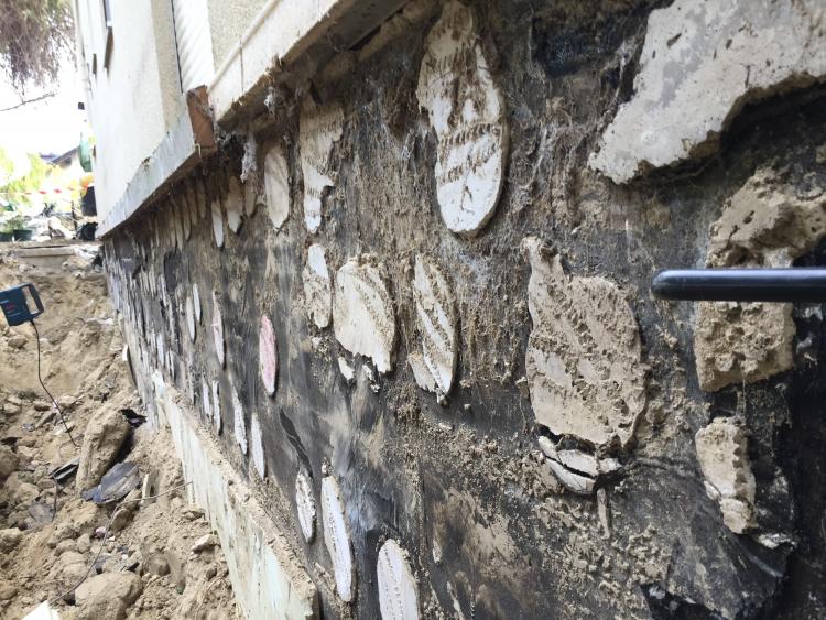

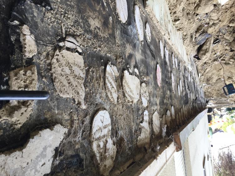

    Ich habe ein ca. 10 Jahre altes Haus gekauft, mit feuchtem Keller (habe ich schon vor dem Kauf gewusst..).

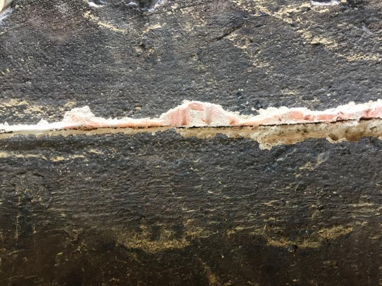

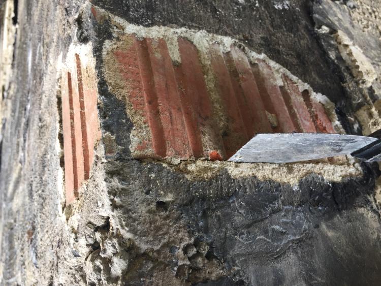

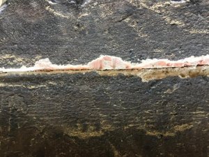

    Nun haben wir zur Erneuerung der Isolierung das Haus bis zum Fundament ausgegraben und die alte Isolierung entfernt, dabei ist mir ein kleiner Riss (über die gesamte Bandbreite) zwischen der Fertigteildecke und der (tragenden) Kelleraußenwand aufgefallen. Zum besseren Beurteilen habe ich ihn in der Mitte und an einer Ecke vom Putz befreit.
    Sollte ich mir sorgen machen, bzw. wie verfüllt man den Riss am besten ?
    Besten Dank - Stephan aus Wien

    gibt es ein Bild von der Ferne?
    Wie ist GOK und OKFFB?

    schau mal in deinem anderen thread bei dem hersteller der abdichtung nach unter risseüberbrückung.
    und klär auch gleich ob du die vorgesehene spachtelmasse problemlos auf die vorhandene abdichtung auftragen kannst.

    @gunther1984: das war einer der Gründe für die Empfehlung der Firma für das Produkt, die Rissüberbrückung...
    @aladini: GOK werden wir ca 30cm senken, war ursprünglich auf Höhe der Deckenoberkante - neu ca Deckenunterkante.

    Bei manchen Materialien kann man die Risse mit Gewebe überdecken. Aber wie gesagt, es muss ein Profi vor Ort anschauen....
