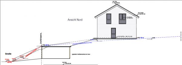

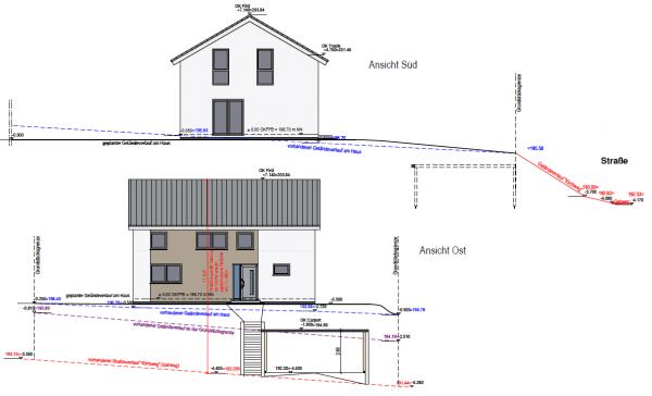

    wir haben ein wunderschönes Grundstück gekauft und wollen darauf ein Haus (Fertighaus ohne Keller) im Frühjahr errichten.
    Die Straße vor dem Grundstück fällt bis zu 3m ab. Deshalb ist das errichten von Stellplätzen auf dem Grundstück keine Option (zu lange/steile Zufahrt).

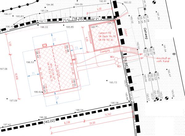

    Deshalb wurde uns vom Architekten des Fertighausherstellers empfohlen, ein Carport auf Straßenniveau (fast 3m zur Oberkannte des Grundtücks) an der Grundstücksgrenze zu errichten. Dies ist so in den Bauantrag angeflossen und liegt beim Bauamt vor.
    Parallel dazu haben wir uns Angebote von Tiefbauern eingeholt. Ein Tiefbauer sieht vor, den Hang vor dem Carport mit Winkelstützen abzufangen und will dafür fast 10.000€ in Rechnung stellen.
    Ein anderen Tiefbauer hat sich das Grundstück zusammen mit uns angesehen und meinte, hier würde eine Abböschung vollkommen ausreichen.
    Leider hat der Fertighaushersteller nichts mit dem Carport und den damit verbundenen Tiefbau zu tun. Der Architekt hat lediglich den Carport vom Vermesser einzeichnen lassen und in den Bauantrag aufgenommen (dafür haben wir knapp 500€ zahlen müssen).
    Als wir den Architekten gefragt haben, was denn zur Hangabstützung in Frage kommen würde (Gabionen? Pflanzkübel? Winkelstützen? Abböschung?) haben wir nur die Aussage bekommen: Ich habe keine statische Ausbildung, rufen Sie mal bei einem Statiker vorort an.
    Das haben wir gemacht: Mehrere haben uns abgewiesen - an solchen Aufträgen habe man kein Interesse.
    Jetzt stehen wir vor einem Dilemma. Entweder, wir akzeptieren die teure und hässliche Lösung mit Winkelstützen oder vertrauen dem Tiefbauer, der sagt, dass eine Abböschung ausreichend ist.
    Auch eine Garage, die direkt in den Hang eingesetzt werden kann, haben wir durchdacht: Mit rd. 20.000€ für uns leider zu teuer (zumal wir dafür den Bauantrag änderun müssten und dafür zusätzliche Kosten für Vermesser und Architekt entstehen und ggf. die Baufreigabe verzögert).
    Was würdet ihr machen? Wir sind für alle Ideen dankbar.
    Anbei auch der Lageplan sowie zwei Ansichten.
    Viele Grüße!

    Übernimmt der Tiefbauer auch die Haftung für seine Aussage?
    Ich würde nichts machen ohne verlässliche Zahlen und jemanden der dafür den Kopf hinhält. Wenn Haus und Carport nach einem Starkregen auf der Straße liegen ist´s dafür zu spät. Ein Bauchgefühl "das wird schon funktionieren" wäre mir deutlich zu wenig.
    Klar wird das Geld kosten, aber das wusste man ja schon vorher.

    Nun, Bauen auf Kante genäht ?!? d.h. Fertighausangebot und kaum weiter kalkuliert. So Kleinigkeiten kommen dazu und es werden wohl noch ein paar mehr werden. Die Planung ist natürlich auch rudimentär nur für das Fertighaus. Sind denn wenigstens die Erdarbeiten und Fundamente, Bodenpaltte dabei oder auch noch extra?
    So aus dem erfahrenen Bauchgefühl: die hangintegrierte Doppelgarage ist die sinnvollste Lösung.
    Böschung: da werden noch so ein paar Kleinigkeiten zur Hangsicherung und tiefer Gründung des Gebäudes dazukommen...
    Dann gleich einmal richtig durch.
    Und unsereins ist unheimlich scharf auf so Aufträge - ähm so teuer, ähm, ist doch nur und im Prinzip hat man ALLES an der Backe und ist der Buhmann.
    Apropos - Baugrundgutachten ____gibt es / ____gibt es nicht.

    ohne baugrundgutachten und ohne statik geht da gar nichts, das sollte auch ein tiefbauer wissen, dass er ohne baugrunduntersuchung und berechnung nichts machen sollte!
