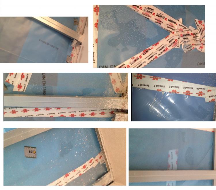

    Liebe Forenfreunde,
    ich baue gerade ein Haus mit einen Bauträger und haben bereits die Heizung, Estrich eingebaut.
    Ich habe nun letze Woche festgestellt, dass ich Kondenswasser oberhalb der Dampfbremse habe. Ich habe dies sofort mein Bauleiter weiter gemeldet. Dieser wiederum den Trockenbauer. Aber bis jetzt (2 Wochen) ist nix auf dem Bau passiert.
    Hier die Bilder:Name:  01.jpg
Hits: 712
Größe:  63.6 KB
    Jetzt habe ich das Problem, dass die Heizung nun an ist, um die Feuchtigkeit aus dem Estrich zu kriegen. Ich war heute nochmal auf dem Bau und diese Feuchte Stellen sieht man nicht mehr. Aber die Schwachstellen sind ja immer noch da, weil noch nix gemacht wurde.
    Die Baufirma will jetzt so tun, als da nix gewesen sei.
    Wie soll ich am besten vorran gehen? Oder ist das kein großer Mangel?
    Vielen vielen Dank schon mal im Voraus.
    Liebe Grüße
    Meng

    Wie lange ist denn der Estrich drin? Wenn noch die Trocknungsphase läuft muss die Feuchtigkeit ja irgendwo hin. Dann hilft nur lüften, lüften, lüften.....

    die feuchtigkeit hat sich vor dem heizen auf der dampfsperre niedergeschlagen oder ?
    Blower-Door-Test mit Leckagensuche durchführen (lassen). Leckagen finden. Beheben. Weiter.
    Stell dich auf eine durchschnittlich erschreckende Erfahrung ein, wenn ich mir die Bilder so anschaue.
    aber bestimmt nicht auf die obere Seite der DS....
    wenn ich Bild 1 anschaue, bezweifle ich, dass die DS fachgerecht verklebt wurde, voe allem an den aufgehenden Bauteilen
    zu Bild 2 möchte ich mich gar nicht äußern
    Ja die Feuchtigkeit war vor dem heizen schon da.
    Ich habe heute noch einen termin mit dem Trockenbauer und schaue mir an was er dazu sagen kann.
    Ich habe aber das gefühl, dass die sich alle durchmogeln versuchen.
    Wahrscheinlich bleibt nur die Lösung eines Bloower door test.
    Vielen dank nochmals für die schnelle Antwort.
    der ist immer sinnvoll und nichts worüber man sich ärgern müsste dass man den jetzt machen muss. Schon allein die Ankündigung, dass es diesen geben wird, steigert die Motivation
    Aber unbedingt machen solang man noch an die Leckagen hinkommt...

    Ein BDT ist ohne gleichzeitige Leckageortung ziemlich sinnlos, außer man braucht die Zahl um es in ein Formular einzutragen.
    Das ist richtig gruselig.........
    Ich würde gerne mal die Wandanschlüsse sehen.....

    So heute auf dem Bau habe als ich folgende Antwort vom Trockenbauer bekommen.
    -aktuell sind die in den Bilder beschriebenen Stellen nicht mehr sichtbar(außer Bild 2 = spätere Dachbodeneingang)
    -Da die Heizung jetzt an ist, müssten diese Nasse stellen um so mehr hervortreten, da mehr warme Luft auf kaltes Dachboden trifft
    ->Dies ist nach der Kontrolle nicht der Fall, aber man muss bedenken, dass mehrere Fenstern angekippt sind, damit die feuchtigkeit raus gehen kann.
    -die Wandanschlüsse wurden vor 1 Mon. rundherum mit dem Spezialkleber für Dampfbremse verfugt, daher sind dort keine nasse Stellen erkennbar.
    Laut der Aussage von meinen Bauleiter wird folgendes angenommen.
    -Das Haus muss Atmen, ansonsten gibt es erst recht schimmel. Der Bloower Door Test sollte nur einen bestimmten wert nicht übersteigen.
    -Alle Werte drunter werden akzeptiert und es wird nicht nach einer Leckage gesucht.
    -Nicht sichtbare kleine löcher müssen nicht zu sein, da es atmen muss.
    -Erneuter Bezug auf die Aussage vom Trockenbauer. Das was in den Bildern zu sehen ist, soll angeblich von Oben kommen und nicht von unten.
    -Ein BDT sei jetzt sinnlos, da vieles nicht fertig gestellt sei, wie die Fenstern.
    Was davon kann ich nun glauben und was nicht?
    Die Aussage mit warme Luft auf kalte Luft klingt für mich als leie schon logisch, aber wie die realität aussieht.........
    danke nochmals

    Ich glaube nicht, dass das dein Bauleiter ist.
    Davon solltest Du nichts glauben.
    Such Dir qualifizierten fachlichen Beistand. Ich spreche aus Erfahrung.

    Ah, noch jemand der ein atmendes Haus baut. Da bist du in guter Gesellschaft mit den Besitzern von atmenden Wänden, Böden, Decken..
    An deinem Text sollte dir auffallen, dass du dringend selbstbezahlten Sachverstand benötigst. Der Bauleiter erzählt dir ne nette Geschichte und du kannst mangels Fachwissen nichts entgegensetzen.
    Bin zwar nur Laie, aber die Dampfsperre hat dicht zu sein - überall - erst recht an den Wandanschlüssen. Und nein, das Haus atmet nicht und muss es auch nicht. Dafür muss man lüften, u.U. zwangsbelüftet über KWL.
