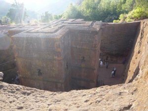

    Anderer Vorschlag: Einen großen Würfel massiv und monolithisch mauern, abbinden lassen und nach dem vollständigen Austrocknen Räume, Schlitze, Fenster usw. daraus herausschneiden/ -meißeln/ -fräsen/ -sprengen...

    Hmmm.....Lalibela.....
