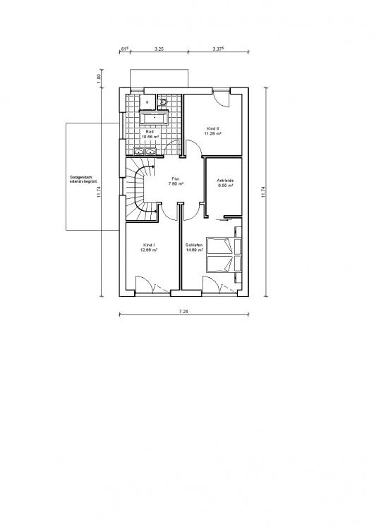

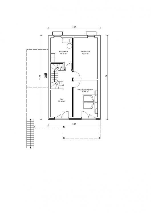

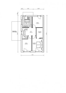

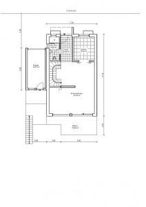

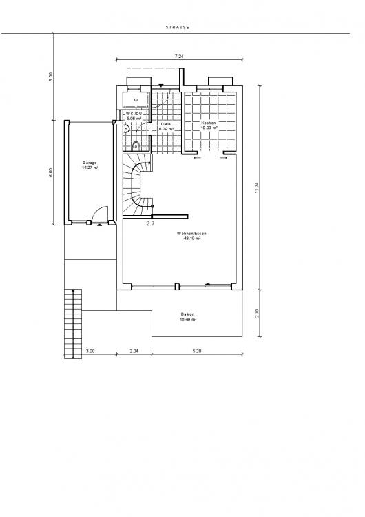

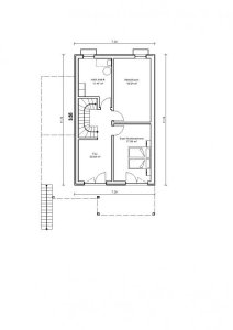

    Hallo Zusammen:
    Wir bauen momentan ein neu klein EFH. Der Grundriss ist von unserer eigener Idee gezeichnet, wie wir unsere Häusel sich vorstellen. Unsere Grundstück ist im Hanglage, deswegen wollen wir unsere Keller als Wohnraum ausbauen und direkt zur Garten erreichen. Unsere Baufenster ist nur 10.3m * 13m groß. Nach der Bebauungsplanung können wir an Grenz bauen.
    Während der Planung unseres Hauses haben wir bemerkt:
    1. unser Bad zimmer und Kinderzimmer in OG sind einbissschen klein.
    2. Die Breite von Wohnzimmer ist nur 4 m. Ich weiss nicht, ob die Abstand zwischen Fernsehen und Sofa zu kurz ist?
    Ich weiss nichtm, ob die Treppe, wie wir geplant ist, für unsere Grundriss passt.
    4. 1.75m Beriete Diele ist für ein Garderobe reicht?
    5. Unsere Gast-WC hat nur 1.4m breite und 3.1 m lang, Wie können wir die Gast- Wc mit dusch besser planen?
    Ob wir ein offene Küche bauen oder mit ein trenne Schiebtür
    Ich erwarte auf Ihre bessere Idee und Vorschläge!
    vielen Danke!

    Die Garderobe hat keinen Platz. dafür könnte man die Hälfte der Küchenwand einziehen und die andere entstandene Nische in der Küche die Hochschränke planen. Die mittlere wand würde ich einkürzen. Die ist sehr befremdlich.
    Oben kann man die zwei Leerräume/Eingänge zu Kind und SZ gleich weglassen, denn die haben keinen Wohnwert.
    Eher könnte man den Flur anders dimensionieren und die Räume entsprechend verändern.
    Wozu ist denn die Dusche im EG? Bietet sich nicht eher ein Bad im UG an für Gäste, Garten und eventuelles Spiel- oder Jugendzimner?

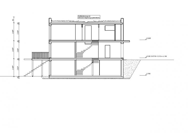

    ich würde den Raum unter der Terrasse hinter der Garage nochmal überdenken. Im Plan befindet sich da noch eine Stahltreppe und darunter bunte Blumen. Nur werden da im Schatten wohl eher nie Blumen wachsen. Das könnte eine Dreckecke werden.

    Das ist ein klassischer Grundriss für eine Doppelhaus Hälfte. Warum will man sowas als Einfamilienhaus freistehend bauen?
    Grundstück und Grundriss passen nicht zusammen...

    ihr solltet euch sehr genau überlegen, ob ihr die kopie einer doppelhaushälfte oder eines reihenhausteils als freistehendes haus bauen wollt. die idee ist nicht gut. für ein freistehendes gebäude gibt es wesentliche bessere möglichkeiten als entwurf. dafür solltet ihr einfach eine fachfrau oder einen fachmann aufsuchen und die selbstmalversuche beiseite legen.

    Wenn jetzt oder morgen der 1.April ..
    Lageplan !
    Bilder mindestens jpg.
    Ansonsten ist eine Online -Bewertung nicht möglich ..
    schmaler Flur ...kleines WC ...kleine Küche
    10,3m x 13m kann mal "Multi " besser planen ...
    Er sucht noch !

    immer wieder gerne genommen, ein 4- personen haushalt,
    ohne garderobe , ohne die möglichkeit mal seine schuhe auszuzuiehen.....
    usw....
    bei einer doppelhaushälfte würd ich sagen: daran muß aber noch gefeilt werden.
    ein EFH: soll das ein witz sein?
