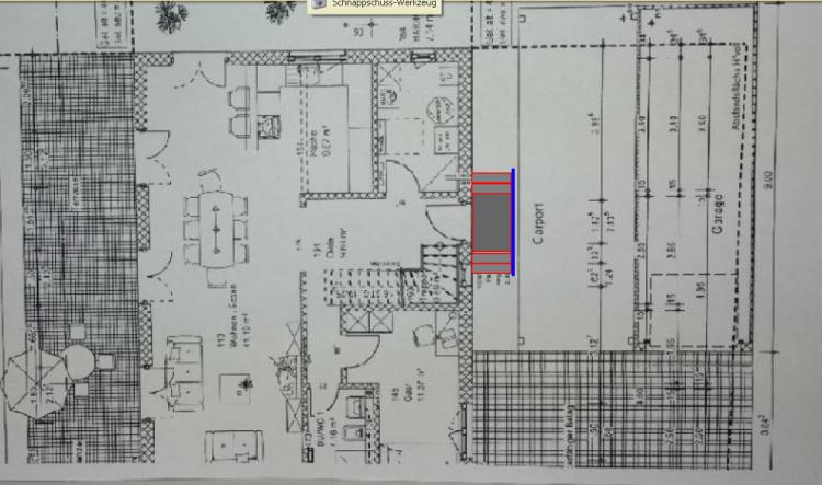

    Du kommst zur Tür raus und stehst auf dem Podest.
    Dann drehst du dich 90 Grad nach rechts und gehst 2 Steigungen runter.
    So ist es jedenfalls gezeichnet.
    Und nun brauchst du halt 3 Steigungen - ist doch kein Problem.

    Ich gehe davon aus, dass der TE abweichend von der Planung eine dreiseitige Treppe haben wollte, um
    • vom Weg ins Haus
    • vom Carport direkt (und nicht über LOS ;)) ins Haus
    • von Carport und Haus direkt nach hinten
    gehen zu können.
    DAS geht natürlich nicht!

    Wird nur so funktionieren vorne hoch hinten wieder runter zum Carport reicht der Platz nicht. Im Plan wurde es schon so angedeutet allerding mit nur 2 Steigungen vorn.

    vom Plan her sieht es eh aus wie eine Garage mit einem Carport 'davor' Hier wurde ja nun eher eine Doppelgarage mit offener Seitenwand gebaut.
    Von der Planung her, ist doch klar auf dem Bild zu sehen, das ein Podest geplant war mit Stufe nach vorne raus.
    nichts mit seitlichen Abgang zum Carport oder abgang nach hinten.
    Wenn die Pläne so unterschrieben & freigegeben wurden, was will man da noch gegen angehen ?
    Der Wunsch ist jetzt sicherlich kein Podest sondern mit 3 Stufen ins Carport und 3 Stufen nach vorne und nach hinten. Und das geht natürlich mit 1,2m nicht.
    Den Höhenunterschied von Haus / Carportboden haben wir ja auch noch nicht. Bei 3 Stufen vom Podest ins Carport und 25cm Auftritt würden da also 50cm verloren gehen von den 1,2m, also bleiben noch 0,70 als Podest oben, diese wären mir wohl auch etwas schmal um nach vorne rauszukommen.

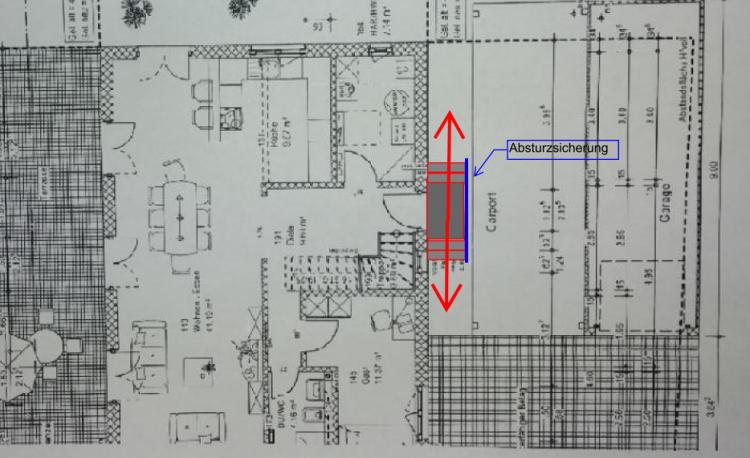

    Nach vorne richtung Carport zur gehen ist schlicht unmöglich, weil das deutlich niedriger steht und man sich jedes mal an der Carportdecke die Birne einschlägt beim rausgehen

    Aber das war in der Planung auch gar nicht vorgesehen! Da habt ihr bei der Planung halt nicht gemerkt, dass die Treppe nicht nur ein Platzhalter für Eure Wunschtreppe ist.
    Ist so, ärgern, abhaken.

    Nach vorn war als in Richtung Einfahrt gemeint und mit nach hinten warscheinlich in Richtung Garten. Aus der Haustür raus grade Richtung Carport geht nicht. Hätte der Planer (fals er das überhaupt geplant hat) eigentlich sehen müssen.

    Stimmt, auf dem Plan ist ja das Podest mit 2 Steigungen zur Strasse hin eingezeichnet. Und wenn jetzt 3 Steigungen benötigt werden (so ca. 55-60cm Höhenunterschied) ist das was in den Plan eingezeichnet wurde, auch nur ein "Platzhalter". So wie es eingezeichnet wurde, müssten man um in den Garten zukommen immer 3 Stuffen runter und durchs Carport oder einmal ums Haus. BH und Planer das bestimmt nicht richtig besprochen oder Aussenanlagen wr nicht Bestandteil der Planung (machen wir später) Aber das sind alles nur Spekulationen.

    Zur Erinnerung, Garage sitzt schon auf der Grenze. Ob noch Platz war um das Haus zu verschieben, wer weiß. Umsonst war das Podest mit den Stufen sicherlich nicht eingezeichnet, und aus dem Plan ist auch ersichtlich, wie das später realisiert werden soll. Jetzt nach einer komplett anderen Lösung zu suchen ist sinnfrei, der Zug ist durch. Umsetzen wie geplant, und alles wird gut.

    Das, was der TE sich vorgestellt hat "geradeaus ins Car-Port gehen", war so nicht geplant und wäre bei den Gegebenheiten "Abstand Treppe zum Car-Port--Höhenunterschied" auch gar nicht möglich.
    Geplant war eine Treppe Richtung Straße, die kann nach wie vor gebaut werden, nur eben mit 1 Stufe mehr.
    TE war nicht in der Lage, den Plan zu lesen und sucht jetzt einen Planungsfehler. Den gibt's aber nicht.
