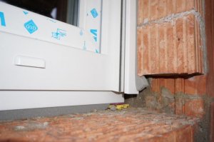

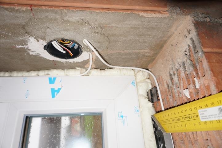

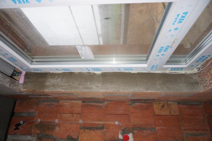

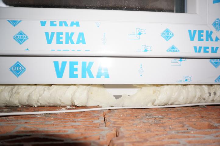

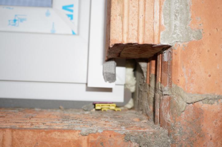

    Das war der Anfang vom Bau. Was soll das. Was willst du damit bezwecken?
    Bevor ich den Architekt frage wollte ich hier mal um Rat fragen. Nur mal zur Info für dich. Dafür sind solche Foren gemacht.

    ehrlich gesagt ist dein architekt eine schnarchnase, seine
    bau. ingenieurin auch.

    Achso und es ist als erstes mir aufgefallen. Leider war die rohbauphase dort schon vorbei.

    Aber darum geht's ja Leider nicht. Sondern darum das der bauleiter mit dem fenstermonteur gesprochen hat der sagte das wir nun damit leben müssen da es nicht zu ändern geht

    Antony du bist doch fensterbauer.
    Nun mal eine ehrliche Antwort. Ist das umbauen möglich ohne sichtbare spuren zu hinterlassen?

    Ja, ist möglich. Leibungen und Fensterbank innen raus, Fenster raus.
    Dann alles wieder neu einbauen, sorgfältig abdichten und einputzen.
    Ein Kompromiss wäre der Austausch der Flügel. Dazu müssen an den Rahmen die Beschläge getauscht werden. Abhhängig von System und Fähigkeiten des Fensterbauers hinterlässt dies sichtbare Spuren, die jedoch nur bei geöffnetem Fenster zu sehen sind.

    Wenn ich das aus Bauphysik richtig in Erinnerung habe ist der fehlende Glattstrich unten schon das KO Kriterium.

    Dieser Tipp, Antony, ist hochgefährlich.
    Denn ob ein mit falscher Aufschlagrichtung an einer Treppe montiertes Fenster als so schwerwiegender Mangel angesehen werden kann, dass eine Abnahmeverweigerung des gesamten Hauses oder auch nur des Gewerks Fenster gelten kann, wage ich doch sehr zu bezweifeln!
    Und wenn das nicht reicht, die TE das aber macht, hat sie ein riesen Problem!!!
    @ bau - Zeig uns doch mal Bilder davon.
