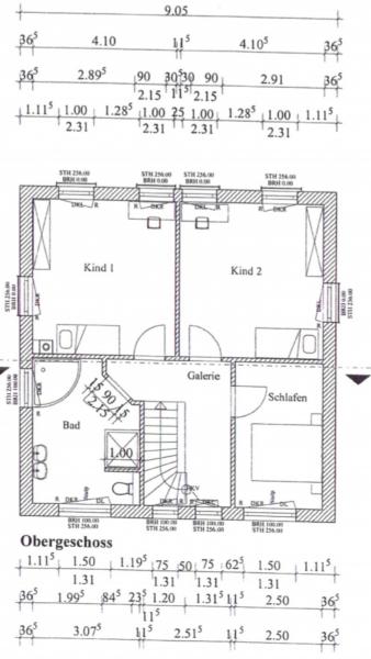

    Nein. Laut TE wurde die Schlagrichtung in einige Zeichnungen übernommen.
    Wie diese Übernahme = Darstellung aussah und wie verbindlich sie war und/oder ist, vermag in Unkenntnis des gesamten Vertragswerks hier niemand zu beurteilen!
    So - und wenn jetzt die Treppe mit einer oder mehreren Stufen vor dem linken der beiden gezeiten Fenster landet, dann ist der Flügel unabhängig von der Öffnungsrichtung so oder so nicht zu öffnen! Ob also der Unterschied in den Öffnungswinkeln so gravierend ist, dass sich daraus ein Mangel ergibt, dessen Behebung verhältnissmäßig ist (ja - ich kenne die neuere Rechtssprechung zur Verhältnismäßigkeit), ist dann noch eine ganz andere Frage und hängt sicher an dem Winkel, der bei dem in den Zeichnungen wohl vermerkten Anschlag möglich wäre!
    Denn mit dem Abschlagen des Leibungsputzes ist es nicht getan, wenn der Fensterrahmen eingeputzt ist. In der flachen Leibung kann man den Rahmen (spätestens beim Wiedereinbau) nicht so weit anwinkeln, dass er an den Eckschutzschienen des Flächenputzes vorbeipasst.
    Also muss in der Wandfläche zumindest zweiseitig auch der Putz der Wandfläche auf voller Lochgrösse abgeschlagen werden - incl. evtl. gesetzter Schienen.
    Das Ding ist nicht mit nem neuen Fenster getan. Vor allem dann nicht, wenn die Treppe schon sitzt, wenn getauscht wird.

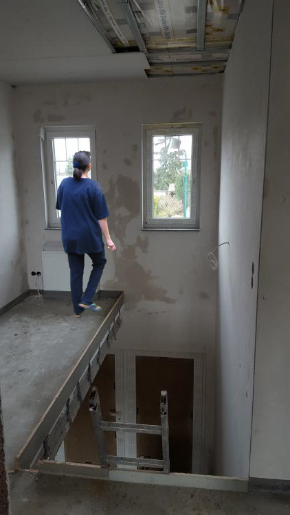

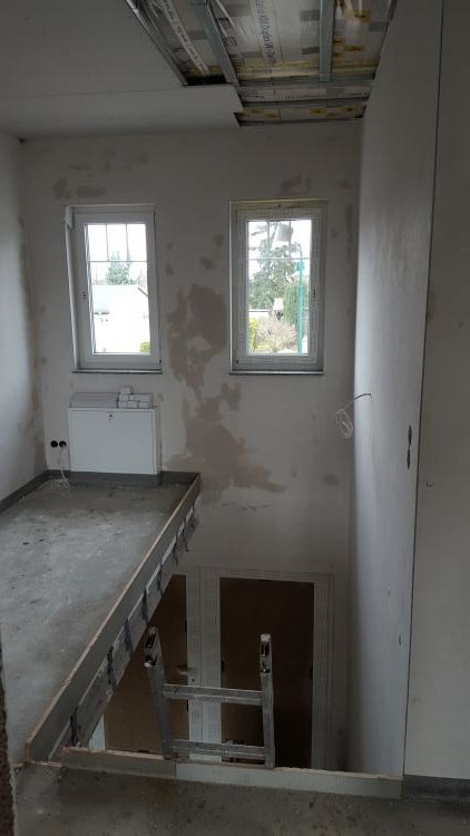

    Es geht also nicht darum, dass die Treppe die Fensterflügel behindert (am Antritt), sondern darum, dass am Austritt der Fenstergriff nun ein oder zwei Stufen tiefer als sitzt.
    Und darum so ein Aufriss. :mauer
    Vielleicht sollte mal jemand erstmal die Treppenstufen an der Wand anreissen, damit klar wird, ob überhaupt eine Einschränkung der Nutzbarkeit vorliegt!
    Dann kann über weiteres reden.
  13. #73 Baufuchs, 26.02.2016
    Baufuchs
    Baufuchs Gast
    Austrittstufe ist wohl eher da, wo jetzt die Leiter endet....
    Fenster rechts müsste also von der Position vor dem HK Verteiler bedient werden.
    Da braucht es lange Beine und Arme:winken

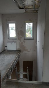

    Baufuchs - das hab ich beim ersten Ansehen des Bildes auch gedacht, aber zum einen liest sich der Eingangsbeitrag anders und zweitens wäre es dann sowas von egal, wo Olive und Gurtkasten sitzen, weils eh keiner bedienen und putzen kann.
    Vielleicht kriegen wir ja noch Aufklärung
  15. #75 Gast036816, 26.02.2016
    das fenster ist din links oder din rechts schlecht zu bedienen.
    jetzt kommst du schlecht ran zum öffnen, so wie geplant kommst du schlecht ran zum schliessen. da brauchst du immer einen besen zum lüften!

    Sieht für mich nach einem viertelgewendelten Antritt auf der Fensterseite aus.
    Da würde sich dann allerdings die Frage nach der Absturzsicherung im Fensterbereich stellen. Entweder Gitter oder Trav mit Drehsperre. Wenn Trav geplant war dann müsste das nun im falschen Flügel sein.

    Baufuchs wie hast du so ein Bild hinbekommen?ist ja Wahnsinn.
    Sry aber ich komme nicht mehr mit.
    Ich versteh auch nicht wirklich was hier spekuliert wird.
    Wenn die Treppe von unten nach oben Richtung Leiter geht komme ich so wie es aktuell ist nicht an die Olive im überhaupt das Fenster zu öffnen.
    Ist der Anschlag auf der anderen Seite komme ich ganz normal heran. Was ist daran so schwer. Ich versteh das nicht

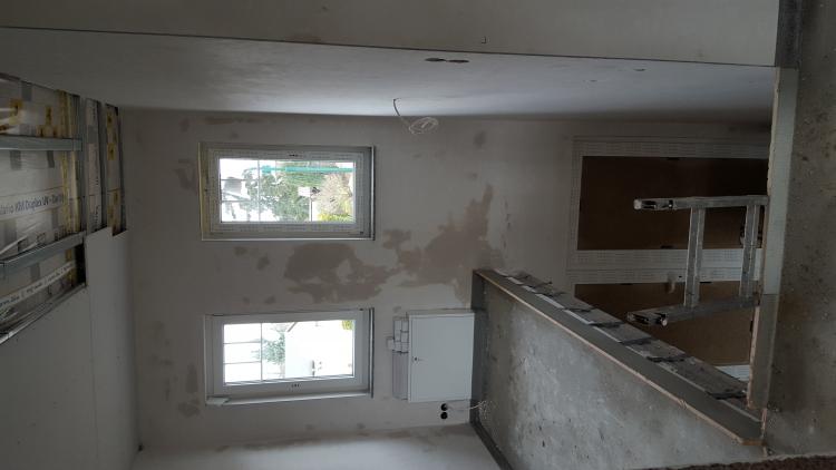

    So sieht es eigentlich aus
  20. #80 Gast036816, 26.02.2016
    seid ihr euch im klaren, dass ihr beim schlafen immer die füße einziehen müsst?
    kommt da noch eine treppe vom og zum dach hoch rein. in einem der fotos ist eine deckenebekleidung erkennbar.
    von der treppe - 3. und 4. stufe - im eg beginnend könnt ihr die fenster vom og nicht bedienen.
