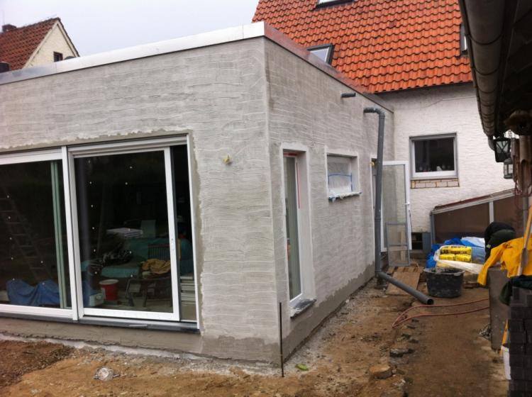

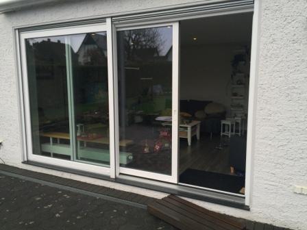

    ich bin mir nun gar nicht sicher, dass das Thema hierhin gehört, aber ich weiß ja auch noch nicht genau wo mein Problem liegt?!?!

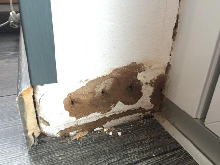

    Kurze Vorabinfo:
    Es handelt sich um einen Flachdachanbau, 4 Jahre alt und bei der Hebeschiebetür von Wirus (ca. 4x2) mit Südausrichtung habe ich bereits im
    November 2015 Feuchtigkeit hinter den Fußleisten in der Laibung entdeckt und vielleicht auch noch 30/40 cm an der Wand lang!!!
    Das Mauerwerk besteht aus einem 30er Porenbetonstein wo aussen ein "Lipperstolz" (Steinputzgemisch) aufgetragen wurden und innen habe ich ca 1,5cm Lehmputz draufgemacht.
    Den Einbau der Anlage hat ein Fensterbauer gemacht und angeschlossen ist das Fenster auch ordentlich (Habe ich vor dem Verputzen überprüft).
    Jetzt sagte mir ein Tischler im Nachgang, dass man unten den Rahmen des Fensters/die Aluleiste zumachen müßte bevor man die verbaue - das weiß ich nicht! - Ist an der Aussage was dran??
    Ich habe alle möglichen Fehlerquellen (glaub ich) schon durchdacht, aber ich finde einfach keine Lösung :-( und weiß auch nicht was ich noch machen soll.
    Die Fotos stammen vom Dez2015,die Laibung ist nun auch nicht mehr so feucht, habe viel gelüftet und auch einen Heizlüfter immer wieder eingesetzt, aber ganz trocken wird es nicht.
    Nur kommt es mir sovor, dass es vor allem bei Schlagregen wieder feuchter wird???
    Ich dachte auch schon, dass es eine Kältebrücke wegen der Aluschiene unten sein könnte, aber das kann ich mir irgenwie auch nich vorstellen?!?
    Bitte helft mir, ich weiß nicht mehr weiter!!!!!
    Gruß Stefan

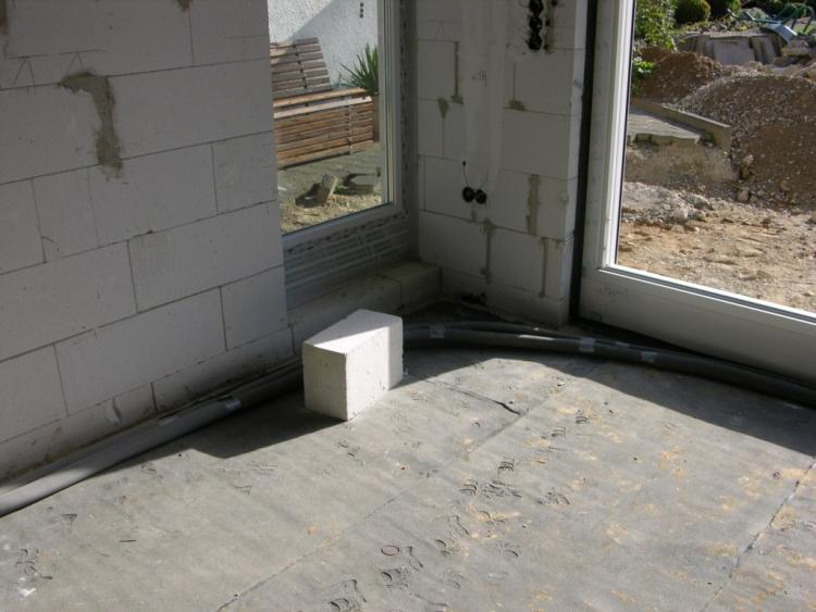

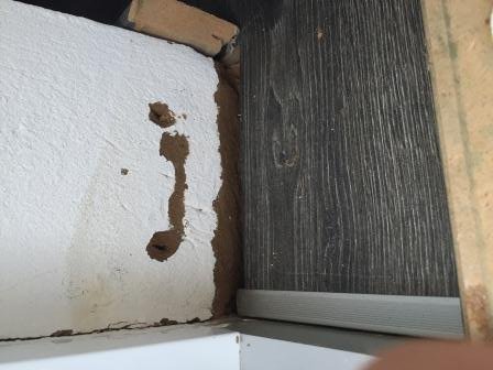

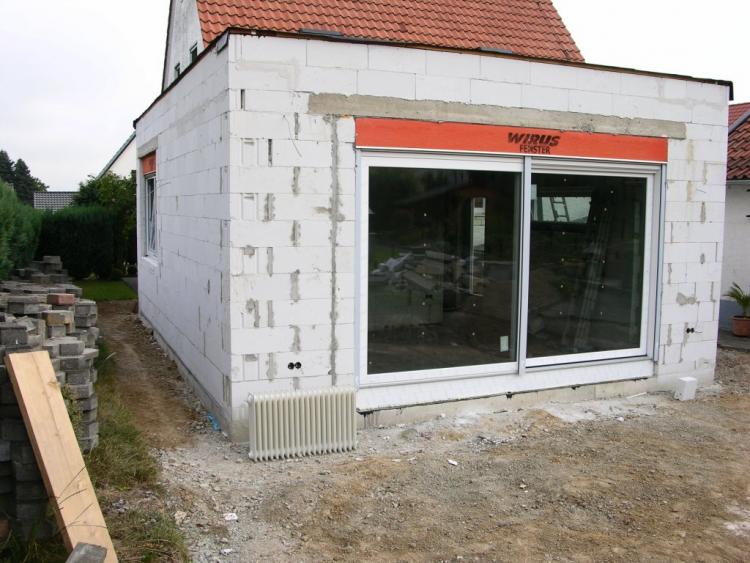

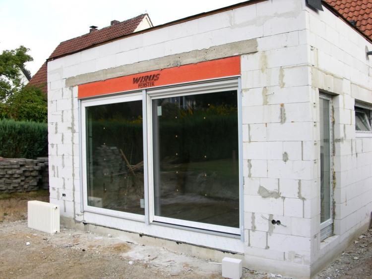

    hast du fotos vom einbau?

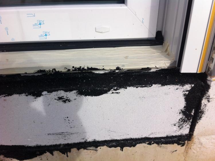

    wie wurden die umlaufenden fugen zwischen rahmen und wand ausgebildet/abgedichtet? bilder 2 und 4 deuten auf fehlerhafte fugenabdichtung.

    Ich könnte mir vorstellen, das zwischen Aluleiste unten und Rahmen, Wasser durch Kapillarwirkung zwischen zieht und sich dann in der Wand verteilt, weil dort kein Schutz gegen eintretendes Wasser besteht.

    Allerdings kann ich von den Bildern her nur meinem Vorredner Rolf zustimmen und sagen es sieht nach einer Fehlerhaften Abdichtung aus, wo genau kann man nur sagen wenn man alles aufreißen würde.

    Die Abdichtung zwischen Fensterunterstück und dem Beton der Sohlplatte fehlt (zumindest auf den Bildern).
    Passt 100 % zum Schadenbild!

  11. #11 Gast036816, 25.02.2016

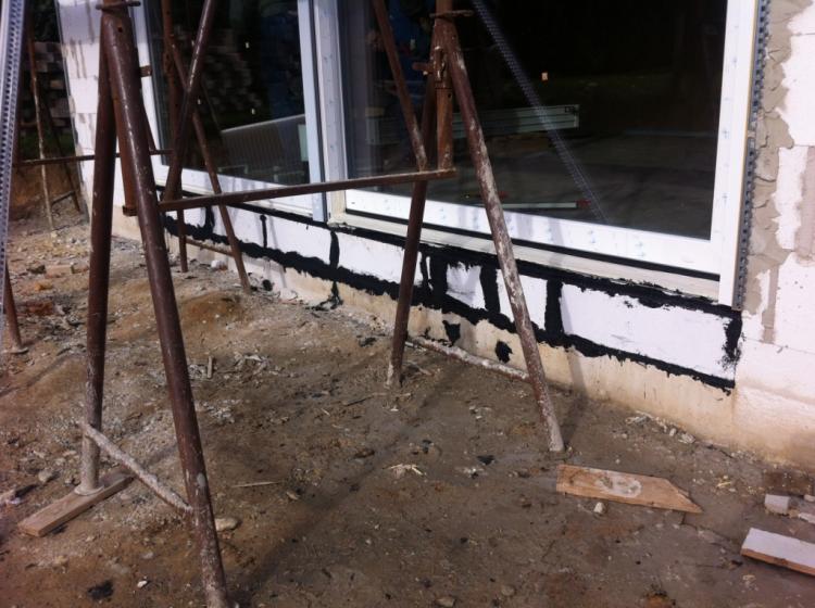

    die schwarze schmiere auf den bildern 2 und 3 hat nichts mit der abdichtung des elementrahmens am bauwerk zu tun.
    warum die schwarze schmiere dort hinkam, muss dir derjenige erklären, der die schwarze masse aufgetragen hat. er soll dir auch gleich nachweisen, nach welchen regeln der technik das gemacht wurde.
    ich fürchte, das alles auf die fehlende abdichtung außen zwischen rahmen und bauwerk hinausläuft! aufmachen, untersuchen, weiter aufmachen, dicht machen und wieder zu machen - das werden deine nächsten arbeitsschritte sein.
    wenn du das noch beim fensterbauer als gewährleistungsmangel unterbringen kannst, dann hast du auch einen kostenträger für die aktion. du darfst dir keinen verfahrensfehler erlauben.

    Hmm, es ist damals auch viel in Eigenleistung geschehen.
    Die schwarze Schmiere kam damals so zustande; das Element wurde nicht bündig mit der Aussenwand gemacht, sondern ca. 10cm nach innen versetzt. Um diesen Tritt vorne auszufüllen, hatte ich die Porenbetonsteine mit Dickbeschichtung quasi eingeklebt damit ich eine Auflage für die Fensterbank habe. Später kam da wieder Putz vor, welchen ich diesesmal mit Dichtschlämme von ist_egal siehe Foto1 rundherum abgedichtet habe. Damit müßte es doch eigentlich dicht sein???? Wo kann denn da Wasser reinkommen???
    Wie sehe denn die korrekte Abdichtung zwischen Rahmen und Bauwerk aus - hast Du geg. ne Detailzeichnung??

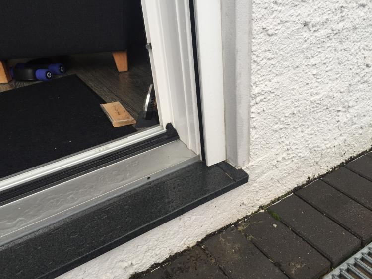

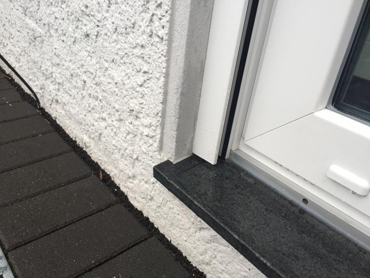

    Irgendwelche schwarze Schmiere auf irgendwelchen Dämmplatten, Klebbeandstreifen auf irgendwas und irgendwas anderes schwarzes zwischen den Klebebändern und dem Fensterrahmen - und wir sollen Dir sagen, wo das Leck ist?
    Das Fensterelement hätte vor dem Einbau dieser ganzen schwarzen und blauen und klbebändrigen Orgie fachgerecht zur Sohlplatte und den Wänden so abgedichtet werden müssen, dass ein Eindringen von Feuchte ausgeschlossen ist. Wahrscheinlich hätte ein Teil der Abdichtung sogar vor dem Fenstereinbau erfolgen müssen, weil ich wette, dass die Abdichtung hinter der Rollladenschiene nicht hoch genug ist.
    Vielleich auch da das Loch.
    Auf jeden Fall ist es zu 99,99999999 % im Bereich der Sockelabdichtung!
    Reiß den ganzen *piep* nweg, laß das vernünftig planen und dann ausführen!!!

    du baust dir eine falsche erwartungshaltung auf. die undichtigkeit ist eine problemkette:
    - detailplanung fehlt,
    - fensterbauer macht nix gescheites,
    - niemand überwacht die arbeiten,
    - bauherr fummelt selbst dran rum.
    wenn du das jetzt dicht haben möchtest, dann beauftrage einen fachkundigen, der das ausreichend untersucht, die probleme aufdeckt und dir einen qualifizierten vorschlag zur mängelbeseitigung macht. die kosten solltest du dir selber anlasten, denn es wurde am anfang an einer wichtigen position gespart - an der schadensträchtigsten!

    mein erster Blick würde sicherlich unter die Unterkante der Rolloschiene fallen...
    ich fände es angebrachter, eine Detailzeichnung des Ist-Zustandes einzustellen, den man dann beurteilen und Hinweise zur Abdichtung geben kann.

    Die "schwarze Pampe" wo sie auch immer ist, wurde einerseits zum Abdichten und kleben der Steine an der Stelle verwendet; das Klebeband ist an der Aluschiene damit die sauber blieb.
    Jetzt aber mal ne Frage, wo könnte das Wasser denn reinlaufen?
    -Zwischen Aluschiene und Fensterbank - ist abgedichtet?
    -Unter der Fensterbank zurücklaufen?
    Ihr schreibt immer was von Rolladenschiene??? Zieht es sich durch Kapillarwirkung dazurück oder? Hätte ich das dann nicht bei allen Fenstern??

    wenn Du da hin schauen willst, wo ich hin schauen würde, musst Du Dich schon noch ein bisschen mehr runterbeugen (bezogen auf das erste und das letzte Bild im Beitrag #19)... ;)
    bei der Gelegenheit aber auch gleich mal die Fuge zwischen Unterkante Steinsims und Putz ansehen.
