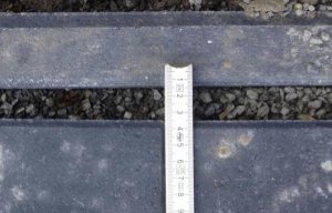

    Hallo liebe Bauexperten,
    ich habe an meinem Haus durch einen Fachbetrieb für GaLaBau meinen Gehweg samt Parkplatz neu machen lassen. Der Weg ist sehr lang, ca. 30m und geht direkt an die Haustür und einen Nebeneingang.
    An einer Seite des Weges ist eine deutliche Fuge zwischen Pflaster und Randstein (beides Beton). Die Fuge bewegt sich zwischen 1 und 2 cm … mal mehr mal weniger, also nicht gleichmäßig. An der anderen Seite ist die Fuge "passig". Ich habe an drei Stellen den Zollstock angelegt und meine, dass die Randsteine auch unterschiedlich im Abstand sind.

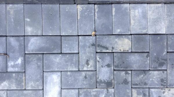

    Die Fugen im Pflaster sind auch sehr unterschiedlich und das Verlegemuster ist in sich nicht gerade und gleichmäßig. Mit klaren Worten: Das sieht wirklich schlimm aus.
    Bislang wurde noch kein Fugensand eingekehrt, aber schon endgerüttelt. Teilweise sind Pflastersteine locker. Die Oberkante des Pflasters steht teilweise bis zu 1,3 cm über der Oberkante des Randsteins, teilweise aber nur 3mm, vielleicht 5mm. Die Tür des Nebeneingangs geht nicht richtig auf ... vor meiner Haustür ist das Pflaster krumm und schief und hat viele unterschiedliche Fugenbreiten ...
    Weiß jemand, wie breit die Fuge zwischen Pflaster und Randstein sein sollte? Kann ein Randstein einfach versetzt werden, um die Fuge schmaler zu machen? Wahrscheinlich eine dumme Frage - er ist ja fest eingebettet. Ich habe mich im Internet schon etwas schlaugelesen: Fugenbreite 3-5mm, ebenso die Oberkanten zueinander.
    Der GaLaBau-Betrieb will Fehler beheben und ausbessern. Ich habe nur ein wirklich ungutes Gefühl, weil ich mich frage, wie man solche Ungenauigkeiten ausbessern kann.

    Mach mal ein paar bilder von der "katastrofe" im millimeter bereich .
    nennt sich rückeeisen und wie der name sagt ,kann man fugen/pflaster zurecht rücken ....

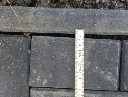

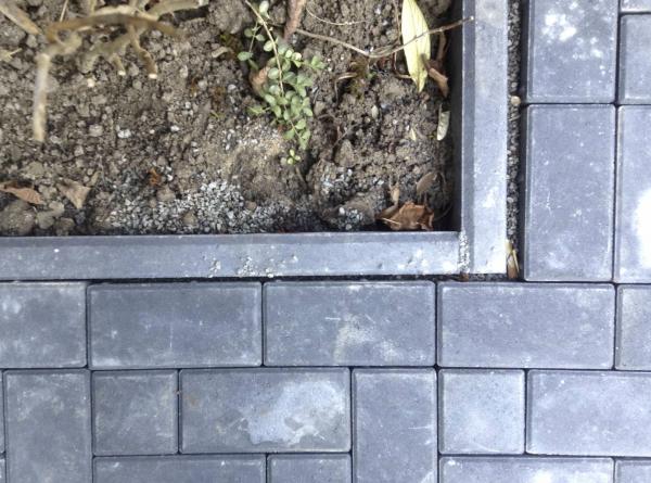

    Bilder
    Hallo, hier drei Bilder: die Fuge an zwei Stellen und der Eingangsbereich.

    Ich würde solch eine Fugenbreite wie auf Bild 2 auch nicht akzeptieren wollen.

    Was stimmt denn aber nun ? Oben sagst du "Es wurde noch kein Fugensand eingekehrt" Ohne Fugenmaterial würde ich doch die Steine garnicht abrütteln, weil die sich doch sonst in Ihrer Lage noch verschieben. Auf den Bilder ist aber auch zu sehen, das dort in den seitlichen Fugen schon Fugenmaterial drin ist. Sieht nach Splitt 2/5 aus.
    Also ich würde die Steine legen, Fugenmaterial einkehren, Oberfläche sauber machen und dann abrütteln. Dann kann sich beim Rütteln nichts verschieben.
    Für mich scheint bei euch schon Fugenmaterial eingekehrt zu sein, warum sonst ist in der großen Fuge da was drin ?!?

    ich war ja nun nicht die gesamte Bauzeit dabei. Der Split wurde per Hand in die Fugen gegeben, aber nur in die größere zwischen Randstein und Pflaster und in die größeren, die direkt an der Haustür sind. Das habe ich mitbekommen.
    Dann wurde gesagt, dass noch endgültig gerüttelt wird. Das wurde dann am nächsten Tag gemacht. Danach hat man mir gesagt, dass noch die Fugen gefüllt werden, also eingekehrt werden soll.
    Es ist ansonsten nirgends eine Fuge gefüllt. Fugensand oder ein anderes Füllmaterial (ich kenne mich da nicht aus), habe ich noch nicht gesehen.
    Daher mein ungutes Gefühl zum Gesamtbild. Die Fugen sind völlig unterschiedlich und haben kein gleichmäßiges Bild. Die Pflastersteine stehen schief zueinander.
    Sieht man auf diesem Bild ganz gut.

    Naja, auf den ersten Blick sieht es so aus, als wäre der Splitt das normale Bett, auf dem die Pflastersteine liegen. Bist Du sicher, daß nachträglich noch Splitt reingerieselt wurde und dann abgerüttelt wurde?
    1. Erst werden die Pflastersteine auf das Splittbett gelegt.
    2. Dann bei Bedarf ausgerichtet
    3. Dann Fugensand einkehren bzw. einspülen
    4. Zum Schluß wird abgerüttelt
    Sind die Platten etwas höher als die Randsteine? Wieviel?
    Versuche mal, mit einem Kuhfuß (oder ähnlichem) die Pflastersteine auszurichten.

    Richtig wäre es gewesen ( von der Technologie her ) :
    Steine verlegen
    Steine ausrichten ( mittels Richtspaten ) , ( Fugengröße wurde hier vom TO richtig angegeben )
    Pflaster verfüllen ( Bettungsmaterial = Fugenmaterial !!!! / ansonsten kann man gleich ein Brechsandsplittgemisch nehmen / wenn man einschlemmen will )
    Pflaster abrütteln
    Überstand der Pflastersteine ist eindeutig in der 18380 ( VOB ) eindeutig geregelt .

    dass der Splitt das normale Bett ist, ist glaube ich richtig. Um keine Unwahrheiten zu erzählen: Ob in die breite Fuge zwischen Pflaster und Randstein wirklich nachträglich etwas gefüllt wurde, kann ich nicht mit Bestimmtheit sagen. Ich habe nur mitbekommen, dass direkt an der Haustürschwelle dieser Splitt in die Fugen gegeben wurde.
    Aber:
    Das wurde so gemacht, soweit ich das als Laie beurteilen kann.
    Kann ich nicht sagen, weil es nicht danach aussieht …
    Es wurde definitiv nichts eingekehrt oder eingespült bzw. eingeschlemmt.
    Nachdem am Dienstag alle Arbeiter und Maschinen gegangen waren, sagte man mir, dass am Mittwoch nur noch Endgerüttelt würde. ( …. und dann auch die Tür zum Nebeneingang ganz aufgehen würde, weil das Pflaster ja dann tiefer wäre.) Am Mittwoch wurde endgerüttelt und es wurde mir gesagt, dass nun nur noch eingeschlemmt oder eingekehrt werden muss.
    Ja, die Pflastersteine sind an einigen Stellen deutlich über dem Randstein. Bis ca. 1,3 cm.
    @Steinsetzer
    Meinst du DIN 18318? Habe da folgendes gefunden:
    Verkehrswege – Pflaster, Platten, Einfassungen
    DIN 18318: Fugenbreiten gleichmäßig und fluchtgerecht Fugenbreite, 3 bis 5 mm, Mindestbreite 3 mm, für Steine bis 8 cm Dicke
    Oberkante Pflaster 3 bis 5 mm über Oberkante Randeinfassung
