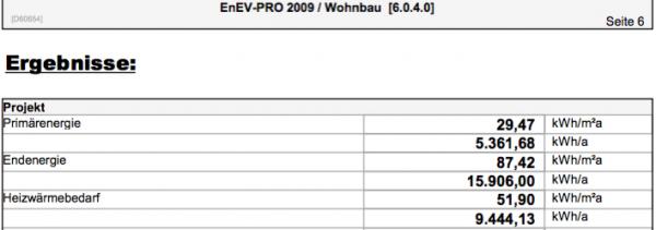

    Ich habe die EnEV-Berechnung in meinen Unterlagen gefunden. Ich möchte jetzt nicht die ganzen 20 Seiten hochladen. Daher nur (der wesentliche?) Ausschnitt:
    Ich würde daher also mal von knapp 50kWh/m2 pro Jahr ausgehen. Insofern ist die Prämisse von 30kWh/m2 pro Jahr in der ersten Rechnung nicht richtig. Ich habe es mit dem Primärenergiebedarf durcheinander geworfen. Mein Fehler...

    Abgesehen davon, dass Dein link nicht funktioniert, hat die Berechnung nach EnEV nichts mit einer Heizlastermittlung oder FBH Dimensionierung zu tun.

    Nachdem das mit den Grafiken nun wieder funktioniert, habe ich mir Deine Anhänge angeschaut.
    Der "Heizwärmebedarf" aus der EnEV hat natürlich nicht viel mit der Heizlast nach EN12831 zu tun.
    Die Angabe der "Heizleistung" bei der FBH Berechnung sagt nur aus, welche Heizleistung diese Heizfläche produzuzieren kann. Ob das ausreicht, das steht in den Sternen.
    Im badezimmer wird eine Oberflächentemperatur von 28,7°C erreicht, aber das hat natürlich nur bei Auslegungstemperatur Gültigkeit, sprich bei beispielsweise -14°C außen und Vorlauftemperatur 35°C. Momentan haben wir um die 0°C AT, tagsüber auch noch höher. Die Vorlauftemperatur liegt somit deutlich unter 30°C, die mittl. Heizwassertemperatur vielleicht irgendwo um die 25°C. Damit wird es schwierig die 24°C Raumtemperatur zu erreichen. ;)
