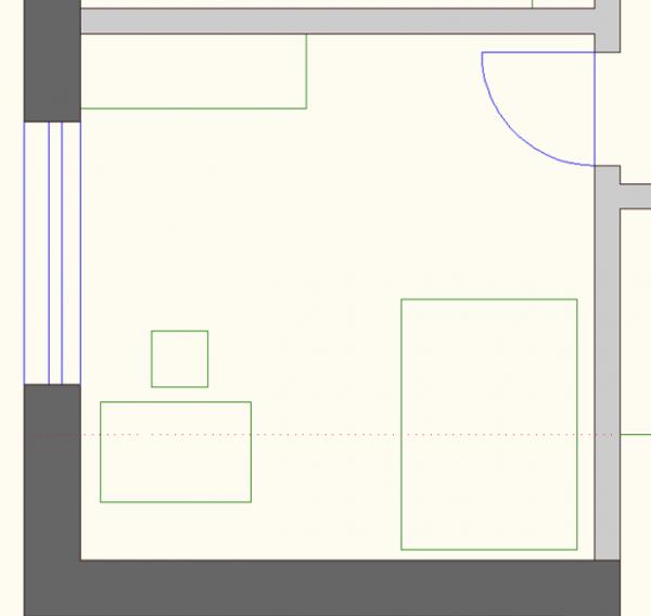

    Wir sind derzeit in der Planung unseres Einfamilienhauses in der nähe von Stuttgart. Wir wollen mit einem Planungsbüro bauen wo sich ein Architekt und eine Baustatikerin zusammengetan haben.
    Das Haus: Gesamt 13m x 9m Satteldach 45° und Kniestock 0,75m
    Der Energieberater hat nach der Einsicht der Pläne angemerkt dass er in den Kinderzimmern keine Dachfenster vorsehen würde da sie volle Südausrichtung haben und damit Energetisch ein Horrorszenario sind. Der Architekt ist da allerdings ganz anderer Meinung und meint wir brauchen das um genügend Licht ins Dunkel zu bringen. Tja und in der Mitte bin nun ich der nicht so richtig weiß wie er entscheiden soll...
    Das Kinderzimmer ist 4,1 x 4,5m groß
    Die Fenster (Gesamtfläche 200cm breit x 120cm hoch) der Kinderzimmer haben eine Ost bzw. West Aurichtung (zwei identische Zimmer auf beiden Seiten) Auf beiden Seiten ist zumindest mit keiner Verschattung zu rechnen da die Nachbarhäuser weit genug weg sind. Das Dachfenster wäre nochmal 100cm x 120cm groß
    Auf der einen Seite will ich ja nicht, dass unsere Kinder in einem dunklen Loch sitzen auf der anderen Seite durfte ich selbst meine Kindheit mit einem nach Süden ausgerichteten Dachfenster verbringen und das war kein Spaß.
    Vielleicht gibt es ja bei euch ein paar Experten die es in der einen oder anderen Richtung schon ausgeführt haben und sagen können ob das funzt oder nicht. Damit meine ich es ist hell genug um an einem etwas trüben Tag am Tisch seine Hausaufgaben zu machen oder auf dem Sofa / Bett lesen zu können ohne Licht anschalten zu müssen.

    ein fenster mit 2 x 1,2 m erfüllt die anforderungen der natürlichen belichtung bei einem raum vom über 18 qm größe. ein dachflächenfenster ist nicht erforderlich. von einem dunklen loch musst du ohne dff nicht sprechen.

    Grundsätzlich hat der Energieberater recht, das ist sehr ungünstig. Es gibt einen Nachweis des sommerlichen Wärmeschutzes. Der muss geführt werden, dann kann man ermitteln, ob z.B. weitere Maßnahmen wie eine Verschattung oder Fenster mit geringem Energiedurchlassgrad erforderlich sind oder ob das überhaupt nicht funktioniert.
    Generell gilt, eine außenliegende Verschattung ist in solchen Situationen immer hilfreich, z.B. über Rolläden die bei Bedarf geschlossen werden können.

    Prinzipiell kann ich den Energieberater schon gut verstehen. Wieso ein gut gedämmtes Dach unterbrechen und mit zwei Glasscheiben wieder "zupappen" wenn es nicht unbedingt notwendig ist. Der Wärmedurchgang ist halt einfach um ein vielfaches höher. Und durch die 45° geneigte Dachfläche ist das DF eben auch deutlich stärker der Sonne zugewandt als ein normales Fenster.
    Ob am Ende ein KFW Standard rauskommen kann muss jetzt halt der Energieberater ermitteln. Wenn ich die Maßnahmen für Sinnvoll erachte und am Ende ein KFW 55 Haus herauskommt habe ich nichts dagegen aber ich brauche das nicht unbedingt. Ganz besonders da ich sehr große Vorbehalte gegenüber Wärmepumpen habe... Leider liegt kein Gas in der Straße sonst wäre die Entscheidung für mich schon getroffen.
    Auf der Nordseite werden wir ganz ohne Dachfenster nicht auskommen da wir eine Lichtquelle für den Flur bzw. das Treppenhaus benötigen. Auf die Lebensdauer des Haus gesehen sind Dachfenster in meinen Augen schon immer eine Risikoquelle für größeren Schaden oder erhöte Wartungskosten da diese Bauteile doch recht stark der Witterung ausgesetzt sind.
    Unterhalb der Kinderzimmer ist das Wohnzimmer bzw. die Küche.

    Ob es sinnvoll ist? Ich denke schon, auch wenn die ohnehin geplante Fensterfläche natürlich ausreichend groß wäre. Aber ein Fenster an einer anderen Wand zum Querlüften finde ich schon sympathisch; oder eben ein Fenster am Bett. Ein DFF lässt sich problemlos verschatten, wie jedes andere Fenster auch. Insofern erkenne ich keinen großen Unterschied zu einem "normalen" Fenster.
    Letztendlich aber braucht man das Fenster wohl nicht, was die Belichtung anbelangt; dennoch würde ich es schätzen.

    Danke für die Kommentare. Hat uns sehr geholfen - die Dachfenster sind raus....

    Verstehe das Problem mit südseitigen DFF nicht - Außenverschattungen gehören zum Standardprogramm der Hersteller und sind hochgradig wirksam.
    Der Wärmeeintrag dürfte über den Tag gesehen geringer sein als über die normale Dachfläche, da weder Strahlungsdurchgang im sichtbaren Bereich stattfindet, noch durchgehende Wärmebrücken vorhanden sind, noch Masse da ist, die Wärme speichern und nachts wieder abgeben kann. Tagsüber verschattet und zu, nachts sperangelweit offen und damit Wärmeabführung dort, wo sich Warmluft sammelt, nähmlich oben -> otimal, um Dachzimmer zu kühlen!
    Auch wenn die Fenster Beleuchtungstechnisch nicht nötig sind, würde ich an Eurer Stelle trotzdem nochmal drüber nachdenken.
