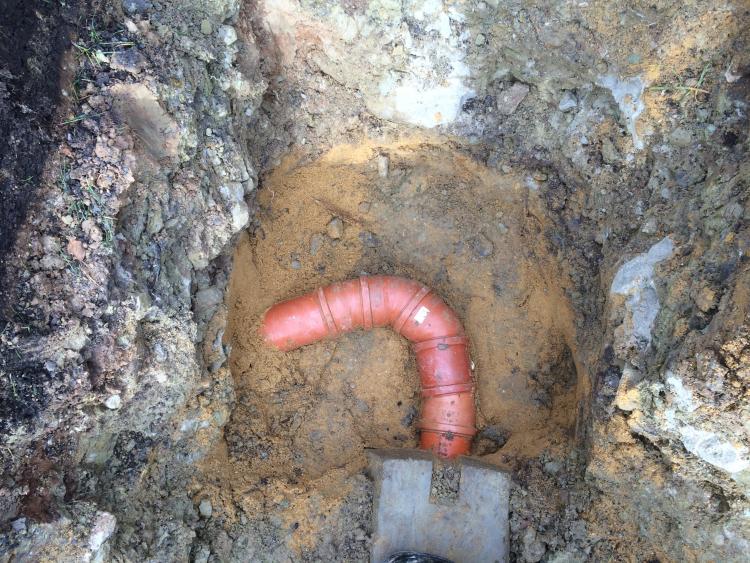

    Hallo in die Runde - ich hoffe es kann mir hier jemand ein paar Tipps geben. Es gibt auf unserem Grundstück eine Zisterne, allerdings wird das Wasser noch nicht genutzt. Dies soll jetzt geändert werden - zumindest für die Bewässerung des Gartens.
    Mein Problem ist nun, wie bekomme ich das Wasser aus der Zisterne heraus? Dafür habe ich mir folgendes überlegt - und hoffe auf euer Feedback:
    (1) Loch in den Deckel (Beton) bohren und einfach einen Schlauch rein - ist mir zu fehleranfällig und wird wohl auf die Dauer nicht halten.
    (2) einen Zugang an der Seite der Zisterne nutzen und dort einen Schlauch rein und über eine Tauchdruckpumpe das Wasser rausholen.
    Die Option 2 scheint mir am sinnvollsten und ich habe angefangen die Zisterne "auszugraben". Die einzige Möglichkeit wo ich evtl einen Schlauch in die Zisterne bekomme, ist der Zulauf vom Dach. Hier dachte ich mir, das ich ein Y-Stück in die KG Rohre einsetze und durch das KG Rohr einen Schlauch zur Druckpumpe in der Zisterne lege. Mein Problem ist, wie krieg ich die KG Rohre gelöst? Passt überhaupt ein Y-Stück hinein? Hier mal ein Foto des Zulaufs vom Dach. IMG_2387.jpg

    Hab ich das jetzt richtig verstanden, die einzige Revisionsöffnung der Zisterne liegt unter einem Weg und ist nicht so einfach zugänglich?
    Wie willst du dann da die Tauchpumpe reinbekommen??

    Nein, es gibt einen normalen Deckel der auch zugänglich ist. Ich meinte die Zugänge zur Zisterne welche an der Seite liegen - davon ist nur eine (auf dem Bild) zugänglich. Für die andere müsste ich einen Weg aufgraben.

    Warum willst du da mit einem Y-Stück im Zulauf rumbasteln? Bohr' doch einfach ein Loch für die Leitung - wo ist das Problem?
    Solltest halt keinen 3,99€ Schlauch da reinhängen sondern ein ordentliches PE-Rohr, das in der Zisterne mit der Tauchpumpe und außen mit einem Hahn verbunden wird.

    ok, das ist auch ne Variante - soweit hab ich nich gedacht ;)
