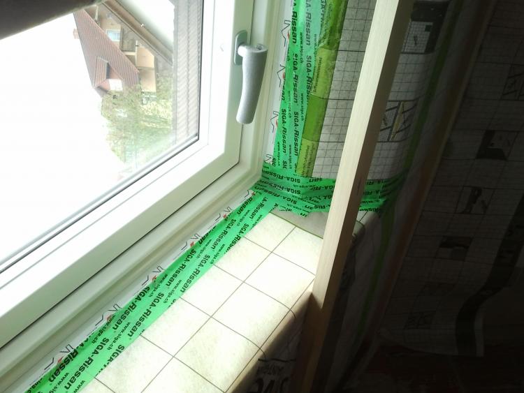

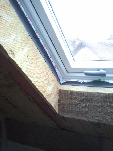

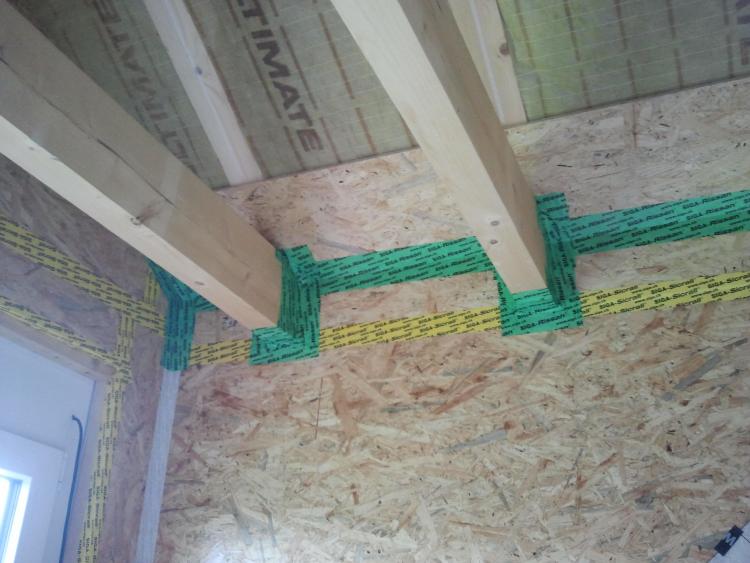

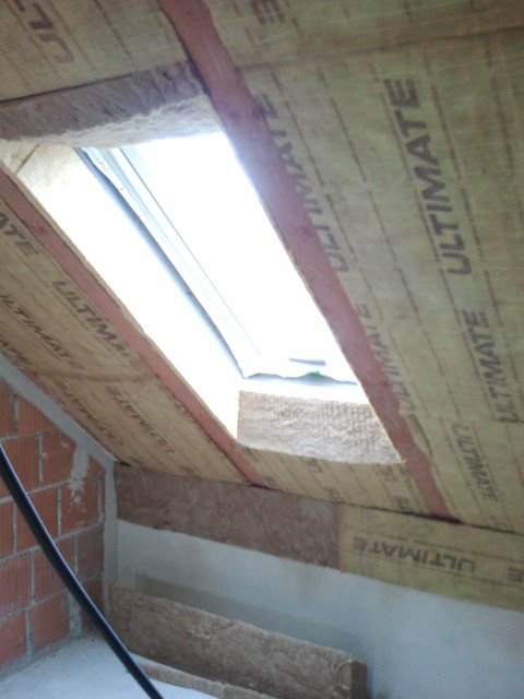

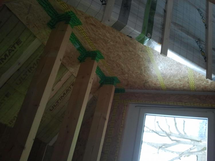

    da wir gerade das Dachgeschoss unseres Wohnhauses umbauen und am Anbringen der Dampfbremse sind , dies aber zu den heikleren Punkten zählt - wollte ich euch nur kurz um eure Meinung fragen.
    Kurz zur Situation. Das alte Dach wurde bis auf den alten Dachstuhl entfernt und neu aufgebaut:
    Ziegel, Lattung, Aufdachdämmung Holzfaser Gutex 40 mm, Zwischensparndämmung Isover Ulitmate 035 160 mm, Dampfbremse Isover Xsafe sd 0,3m -25
    Weiterhin wurde die Dampfbremse in der Gaube mithilfe von OSB Platten (Kronoply 15 mm) durchgeführt. Stöße verklebt mit Siga Produkten. Weiterhin Einbau von Dachfenster Fa. Roto Anschluss der Dampfbremsschürze mit Siga Rissan
    Allgemein ist noch zu sagen, dass der Spitzboden ebenfalls als Wohnraum genutzt wird und deshalb die Dampfbremse komplett bis in die Spitze eingebaut wurde. Anschluss an verputzen Kniestock bis Pfätte, von dort weiter bis in den Giebel.

    Oh sorry mein Fehler. Konkret ist ob an der Ausführung mit OSB und Rissan Klebeband etwas auszusetzen ist um die Luftdichtheit dauerhaft zu gewährleisten

    Nein; dafür gibts ja verschiedene Klebebänder; grün i.d.R. für angrenzende Bauteile wie Holz), gelb eher für Folienüberlappungen etc.
