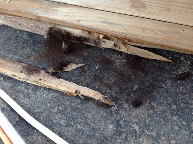

    habe in unserem Saunahaus an einem Holzbalken im Bodenbereich den Belag gefunden. Ist innerhalb von 2 Tagen da gewachsen. Was kann das sein? Der Balken ist immer mal ein wenig nass. Da das Haus nicht 100% dicht ist. Steht aber 1,5 Jahre. Trat erst auf nachdem ich den Boden geöffnet habe und den Balken darunter frei gelegt habe um besser zu isolieren. Habe ein Trocknungsgerät drin stehen.
    Gruss
    Christian

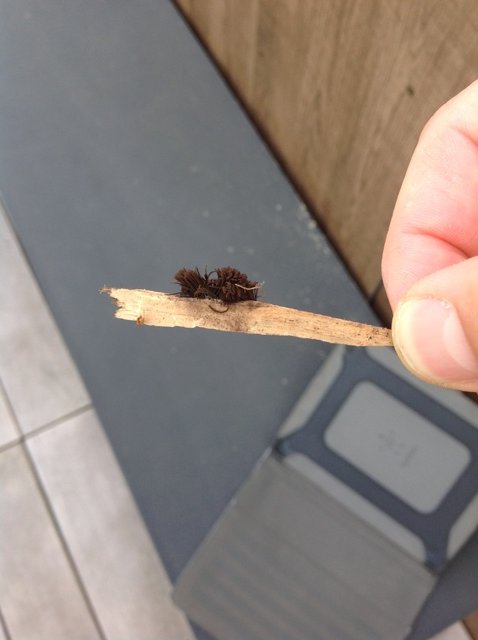

    Noch zu Info. Sieht aus wie ein kleines Gewächs. Wenn man dran gekommen ist hat es gestaubt.

    Da wächst ein Pilz, der deine Sauna mit der Zeit zersetzen wird.
    Bei dem Staub handelt es sich um Poren.

    da schließe ich mich an.
    Ein Pilz. Wie auch immer der hier im speziellen heißen mag.
