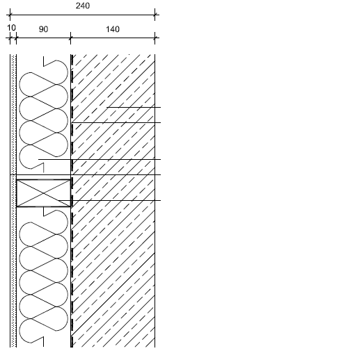

    was haltet ihr von folgendem Aussenwandaufbau für eine Lagerhalle.
    Von Aussen nach Innen:
    1. 140mm Brettsperrholz
    2. wasserdichte,diffusionsoffene Bahn
    3. 90mm Isolierung
    4. Holständer 90x45
    5. Rigips 13mm
    Macht eine Dampbremse Sinn für Innen, wenn man Aussen eine wasserdichte, diffusionsoffene Bahn verwendet? Wie ist es in Badezimmer oder Küche?

    Bitte mal die Schraffuren anpassen - so wies dargestellt ist handelt es sich um Stahlbeton?
    Welche Anforderungen sollen erfüllt werden? Die Informationen sind sehr spärlich! Tragwerk? U-Wert? Nutzung?
    Mit anderen Worten: ???

    Einfach mal Unsinn. Du stellst immer wieder Fragen und wenn jemand antwortet bist Du weg.
