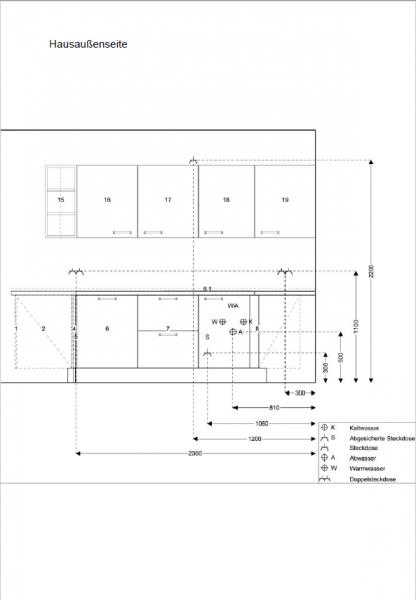

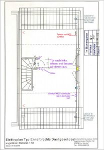

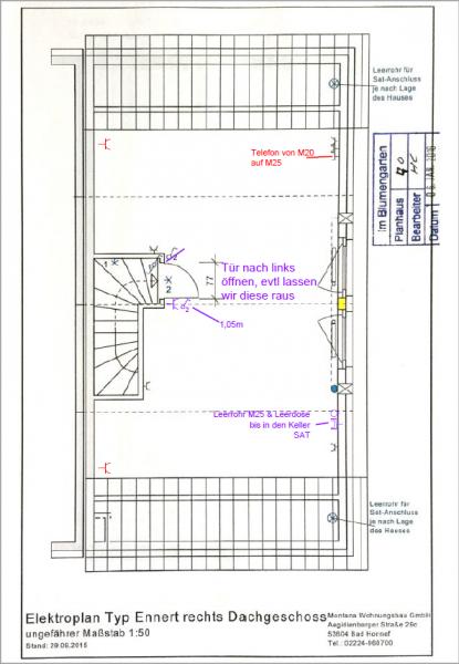

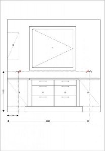

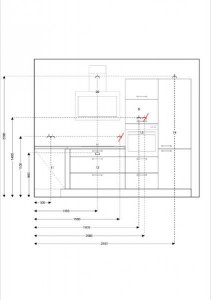

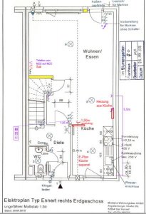

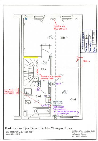

    Meine Frau und ich grübeln schon etwas länger über unseren E-Plan und haben uns jetzt überlegt über dieses Forum eine dritte Meinung einzuholen.
    Es stellen sich so viele Fragen. Noch einen Stromanschluss unter dem für die Außenleuchte am Eingang für eine Kamera. Dann auch direkt ein Leerrohr für ein LAN Kabel oder reicht WLAN.
    Starkstromanschluss in Garage für ein mögliches E-Auto in der Zukunft?
    Alles ist natürlich nützlich aber man darf das Budget auch nicht aus den Augen verlieren.
    Vielleicht fallen euch noch ein paar Must Haves auf, oder nützliche Orte für Elektrolösungen die uns verborgen geblieben sind. Vielen Dank im Voraus.
    Die Elektroverteilung im Keller und in der Garage macht der Schwiegervater (ist Elektriker).
    E_PLAN_KUECHE2.jpg E_PLAN_KUECHE1.jpg E_PLAN_OG.jpg E_PLAN_KUECHE3.jpg E_PLAN_EG.jpg E_PLAN_DG.jpg

    im Schutzbereich 2 (60cm Handbereich) rund um die Badewanne sind weder Schalter noch Steckdosen erlaubt.
    Leider sind Deine Pläne sehr runtergerechnet, sodass man beim Vergrößern fast nicht lesen kann. (und ich brauche einen Papierplan auf A3 um eine E-Installation anschauen zu können)

    Das Forum hat hier wohl die Qualität reduziert (die Dateien sind nur noch ein Zehntel so groß wie vorher was die Dateigröße angeht). Das mit dem Schutzbereich wusste ich nicht. Das hat der Elektriker auch nicht bemängelt.

    Die Anzahl der Steckdosen im Arbeitsbereich der Küche ist sehr sparsam.
    Evtl. könnte man darüber nachdenken im OG eine Unterverteilung vorzusehen.( Leitungslängen ,Dimensionierung der Hauptverteilung im KG )
    Gibt es einen Garten ?
    Erdkabel für Gartenhaus oder Außenbeleuchtung direkt vorsehen.

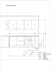

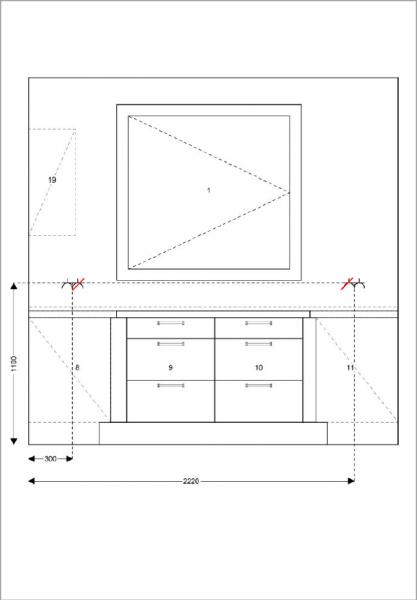

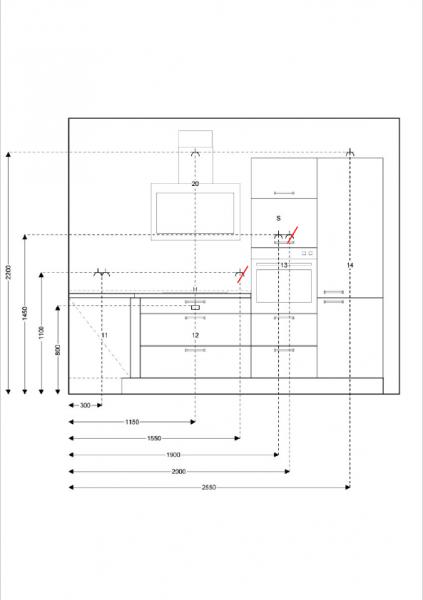

    Küche Links
    Küche Mitte
    Küche Rechts
    Es gibt einen Garten und ein Erdkabel bis zum Ende des Gartens hat der Schwiegervater auch empfohlen.
    Wie du siehst haben wir ja die Anzahl der Steckdosen oberhalb der Arbeitsplatte reduziert. Aktuell sind es 8 Steckdosen über der Arbeitsplatte. Wir haben aktuell genau 2 Geräte die oberhalb der Arbeitsplatte mit Strom versorgt werden. Das ist eine Microwelle die in der neuen Küche ja Ihre eigene Steckdose bekommt und ein Radio. Somit wären noch 7 Steckdosen für temporäre Küchengeräte wie einem Stabmixer, einer Fritteuse, Sandwichmaker und Co übrig. Als Laie erscheint mir dies recht viel.

    Küchenplan:
    Hast Du keine Unterlichtbeleuchtung in der Küche?
    Geschirrspüle eine eigene abgesicherte Steckdose?
    Kochplatten und Backrohr scheinen getrennt zu sein. Herdanschlussdose nicht eingzeichnet? Herdanschlussdose für getrennte Kochplagtte/Backrohr vorsehen (2 Zugentlastungen, Klemmen für 4x2.5 und 3x2.5)
    Wohnen/Essen
    Wo sitzt Du zum TV sehen / essen? Ohne Eionrichtungsplanung ist das schwer zu beurteilen.
    Kinderzimmer braucht einmal einen Schreibtischmit Steckdosen für laptop, Handy usw.
    Irgendwann braucht JEDES Kinderzimmer einen SAT Anschluss (glaub mir, dass ist so - spätestens im Teenialter)
    Schlafzimmer Lichtschalter beim Ehebett.
    Generell Kommt mir wenig Steckdosen vor. (wo lädtst Du z.B.: Dein Handy im Wohnzimmer)

    Steckdose für die Beleuchtung ist über den Hängeschränken.
    Der Geschirrspüler ist aktuell nicht an einer separaten Steckdose ist dies zu empfehlen? Aktuell in unserer Mietwohnung sind Waschmaschine, Spülmaschine, Radio und Microwelle an einer Sicherung.
    Ja Ofen und Kochfeld sind getrennt. Wenn es hilft kann ich auch das anonymisierte Elektroangebot hoch laden.

    Geschirrspüle/WaMa/Trockner hänge ich immer jeweils an eine separat abgesicherte Steckdose.
    Unterlichtschrank schalte ich immer mit einem 'normalen' Schalter, und nie mit dem Gefummelschalter an der Einbauleuchte. Meistens opfere ich dazu eine Arbeitssteckdose (oder mach statt 2 3 Gerätedosen) und schalte hier einen Leuchtenauslass hionter den Hängeschränken.

    - Im Badezimmer müssen die Schutzbereiche nach DIN VDE 0100-701 berücksichtigt werden
    - Zudem sind Badezimmer bzw. Duschräume zwingend mit einem zusätzliche FI (30mA) abzusichern, falls noch nicht berücksichtigt
