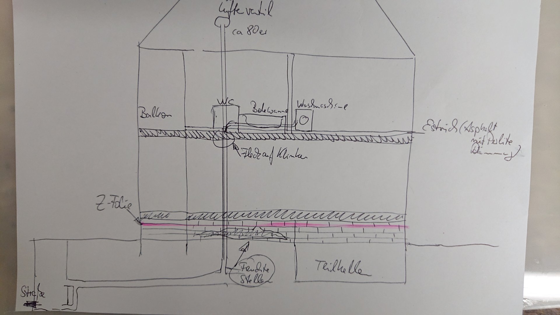

  13. #13 Sven Kunze, 10.01.2022
    Sven Kunze
    Sven Kunze
    10.01.2022
    Moin aus Scheeßel
    Bin auf der Suche nach einer Antwort auf diesem alten Tröt gelandet.
    Leider wieder einer, der vom TE nicht mehr weiter verfolgt wurde ... Wie so oft!Die Feuchtigkeit auf der Außenwand
    bei uns sieht ähnlich aus, aber anderer Maueraufbau :
    Haus in Niedersachsen,Bj. 1967,Innenwand aus Kalkstein mit Grifflöchern ,dann Hohlraum mit mitlerweile eps Perlen eingeblasen, ca 4 bis 7cm, Außenwand Rotziegel mit leichter Hohlstrucktur, soweit der Wand Aufbau.
    Im OG gibt es ein Bad mit Badewanne, Waschmaschine und Waschbecken.
    In der Inneren Kalksandstein Wand, ist offenbar das Fallrohr zum Teil eingeschnitten nach oben zur Dachentlüftung (endet im Dachboden mit Ventilbelüftung, Dachboden gedämmt aber nicht geheizt) und ebenso in der Wand eingelassen (Öffnung wohl Richtung Hohlraum bzw Richtung klinkerfassade)...
    Bevor wir die Dämmung einblasen haben lassen, gab es keine sichtbaren Flecken auf der Klinkerfassade.
    Jetzt zeigt sich bei kalten Wetter an der klinkerfassade ein Fleck in Höhe der Geschossdecke, genau unterhalb des WC, also da, wo alles Wasser aus dem Bad ins Fallrohr kommt, nur n Stückchen tiefer. Das Vorwandelement habe ich an 2 Stellen mit Revisionsöffnungen versehen und kann sicher sagen, dass zumindest bis das Rohr in der Wand verschwindet alles Knochentrocken ist...
    Zur Zeit wird die Wand durch Regen immer wieder nass. Dort wo das Fallrohr in der Wand verläuft, trocknet bei Benutzung der Badewanne (die Frau hält Temperaturen im Wasser aus, man glaubt es nicht ) ein senkrechter Strich im Klinker...
    Also wird dort schonmal die Dämmung nicht so toll sein, vermutlich ist das Rohr an sich ungedämmt verlegt.
    Als wir wärmere Witterung hatten, ist mir kein Fleck aufgefallen.
    Wäre es denkbar, dass punktuell unter dem WC ein Kaltepunkt entsteht durch kaltes WC Wasser oder ähnliches...?
    Ich hoffe halt sehr, dass es keine Undichtigkeit im Abwasser Rohr gibt, an der Stelle die Klinker aufzustemmen wäre halt sehr unschön!
    Gibt es irgendein scenario, welches einen etwa 40cm Durchmesser Kreis an der Klinkerfassade erzeugen kann?
    Das eps selbst ist Hydrophob, dem schadet es nicht so schnell...
    Ein weiteres Phänomen ist am Sockel des Hauses, unterhalb der z Folie. Dort sieht man ebenfalls nasse Flecken, aber auch jetzt erst in der kalten Jahreszeit.
    Ich füge mal eine Skizze ein : 16418285734687705568660886161015.jpg

    Es wäre toll, wenn du für sowas einen neuen Threat aufmachen würdest und nicht nur eine Skizze, sondern auch ein paar Problemstellenfotos online stellen würdest und natürlich auch die Grundrisse zu den beiden schadensbetrofenen Bereichen.

    Unabhängig vom Rest (stimme da @BaUT zu), ist das schon mal ein Supergau und gehört umgehend korrigiert.
    Entweder ordnungsgemäß über Dach ent- und belüften oder das Schnüffelstück, so denn in regelgerechter Entfernung eine Hauptlüftung über Dach vorhanden ist, in die beheizte Ebene verlegen und einseh- und revidierbar verbauen.

    Was ist denn der Nachteil vom Schnüffelstück im Dachboden?

    9.231
    5.787
    Es ist für für den Einsatz bei Sanierungen/Umbauten zugelassen. Bei Neuinstallationen sind die Rohrbelüftungen grundsätzlich über Dach zu belüften.

    Ok. Das Haus ist von 1967 und nach einem Dachstuhl Brand bei der Vorbesitzerin, wurde beim Eindecken das rohr einfach im Dachboden offen gelassen und keine Dachdurchführung gemacht ...
    Dementsprechend stank es bei manchen Wetterlagen...
    Das Fallrohr grundsätzlich ist Altbestand und die Dachboden Belüftung eine für mich als privat Pfuscher Person adequate und handwerklich durchführbare Lösung gewesen...
    Wenn es "nur" um Bestimmungen geht, aber technisch nix dagegen spricht, würde ich das erstmal so lassen, zumal wir auch die Dachschrägen gedämmt haben, zusammen mit der Geschossdecke. Der Dachboden ist lediglich als trockener Speicher gedacht...
    An das Ventil komme ich da jederzeit ran.

    Pfuscherratschläge gibts hier nicht.
    Rohrbelüfter haben frostfrei und jederzeit zugänglich installiert zu werden, so sie überhaupt zulässig sind. Falls Dich das nicht interessiert, ist das in Deiner Hütte Deine Sache. Erwarte aber bitte nicht unseren Segen.
    Doch es spricht einiges dagegen. Am Schwerwiegendsten wäre das unbemerkte Austreten von Kanalgasen, und der massive Feuchteausfall im Dachstuhl.
