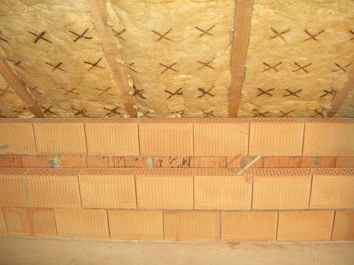

    Frage an die Dämmspezialisten:
    Wie schliesse ich meine Dampfbremsfolie am besten luftdicht ab. Mache später einen Blower-Door-Test und natürlich soll auch aus Energieeinspargründen das ganze passen. Hier meine Idee:
    Dachschräge ist bereits mit Glaswolle 20 cm zwischen den Sparren gedämmt:
    Fraglich ist noch wie ich die Dampfbremsfolie anbringen soll ?
    1. Dachschräge:
    Gedacht ist die Folie über die Fusspfette, am unverputzten Aussenmauerwerk (42,5 cm) hinunter zur Rohbetondecke zu führen und dort mit SIGA PRIMUR abzuschliessen. Anschliessend kann ich meine Vormauerung (11,5 cm) fertig machen und verputzen. Ist Abschluss an Rohbetondecke korrekt um das ganze Luftdicht zu bekommen ? Hält SIGA PRIMUR zuverlässig an Rohbetondecke ?
    2. Giebelanschluss:
    Da ich auch hier vor dem verputzen die Folie anbringen möchte und das ganze Top-Luftdicht sein soll hab ich mir folgendes gedacht. Anschluss der Folie an das Rohmauerwerk mit speziellem Putzträger von ProClima Contega PV. Anschliessend Putzträger miteinputzen.
    So solls bei mir ausschauen:
    Ist mein Gedankengang richtig oder gibts noch Verbesserungsvorschläge ? Möchte die Dämmarbeiten auf alle Fälle vor dem verputzen abschliessen, da ich jetzt im Winter einfach Zeit dazu habe meinen Dachstuhl kpl. fertig zu machen. Ich Frühjahr gibts temperaturbedingt genügend andere Dinge zu machen (Innenputz, Estrich, etc.). Hat jemand Erfahrung mit Streckmetall ? Ist das besser, günstiger als Contega PV ???
    Bin für jeden Tipp dankbar !

    Zu 1) da ist doch schon ne halbe Vormauerung oder? Ich tät die Folie auch am Kniestock einputzen, der andere Anschluß ist eher kritisch, a) weil die Decke nicht wirklich sauber ist, b) weil das Primur oder glw. dort möglicherweise abreißt.
    Zu 2) Den Putzträger brauchst Du damit die Folie vernünftig eingeputzt werden kann, also entsprechend lang der eingeputzte Streifen sein kann.
    Ich würd das preiswertere nehmen, oder was ich besser bekomme.
    Aufpassen, dass beim Putzen nicht der Glätter die Folie einschneidet, also wenn der Putzer ordentlich in Schwung ist.

    Ich würde erstmal über das oberseitige verschliessen der Mauerkrone nachdenken...

    Ja haben etwas voreilig schon mit der Vormauerung begonnen. Komme aber mit der SIGA-PRIMUR-Kartusche noch problemlos an die Decke zum verkleben.
    Am Kniestock zusätzlich einputzen ? Wie würdest Du das anstellen ? Dann auch mit Putzträger ? Wo: An der innenseite der obersten Steinreihe und dann runter bis auf die Decke und zusätzlich mit Primur ?
    @Robby
    Aussenwandziegel sind Planziegel mit Dünnbettmörtel "gedeckelt". Dadurch dürfte die Luftströmung ausgeschlossen sein. Oder soll ich auf die Mauerkrone zusätzlich eine Lage Dünnbettmörtel aufbringen (damit 100% dicht) ?

    Schaden tuts nicht ;) aber wenn die einzelnen Schichten richtig "ZU" sind gibt es ja keinen Kamineffekt... ob das so ist kann ich so nicht sehen...

    tät den Kniestock halt putzen, wenn Du an der Decke montieren willst, dann eher mit Anpressleiste.
    Die Deckelung der Steine hat keine Verbesserung der lutdichten Ebene zur Folge, zumindest wenn man von Dampfbremse an Decke oder an Kniestock ausgeht, dann liegt das außen.
    Kaschiert nur, falls doch Leckagen sind.

    Du würdest wirklich jeweils den Kniestock verputzen ? Bei mir betrifft das 4 Zimmer im OG. Wenn dann ja den kpl. Kniestock von Boden bis Dachschräge wegen äusserer Hülle. War bisher der Meinung das wäre Luxus, immerhin ist der Putz ja nicht sichtbar (einziger Zweck = Luftdichtheit) und die Vormauerung wird ja auch noch extra verputzt.
    Na ja zur Not könnt ich das ja selbst verputzen. Muss ja nicht schön aussehen hinter der Drempel. Kannst Du mir einen bestimmten Putz empfehlen, der für meine Zwecke (Luftdichtheit) ausreichend ist ?

    O.K. hab mich jetzt für verputzen entschieden. Ist es egal welcher Putz ? Haftputz oder grober Putzmörtel ?

    wenn die Verkleidung später mit Trockenbau erfolgt, dann ist der Putz relativ egal.
    Wichtig ist eine geschlossene Fläche, bis an den Boden / die Decke.
    Struktur + Mat. egal, was sich gut verarbeiten läßt und eine gewisse Auftragsstärke gewährleistet.

    Lattung an den Drempel, Folie bis Boden , GK drauf, einfacher gehts nicht.
    Eine doppelte Beplankung ist sinnvoll.
    Besser als Vorsatzschale ausführen, die Folie an der Mauer laufen lassen, so können Installationen, z.b. Steckdosen ohne gefahr der verletzung der Folie ausgeführt werden.

    Habe mit Kalkputz (KNAUF MAP) verputzt. Da ich das erste mal verputzt habe, hab ich irgendwie nicht mehr als 5mm draufbekommen. Optimal wären wohl um die 10-15 mm. Hoffe das ist trotzdem ausreichend, oder muss ich noch eine Lage draufklatschen ?
    Vormauerung ist wie auf dem Bild zu sehen aus 11er Ziegeln.
    Inzwischen war mein Mann für den Innenputz (Termin Frühjahr) da. Ihm ist nachträgliches anbringen der Folie mit SIGA Primur an Giebelwand lieber, wegen der möglichen Beschädigung der Folie beim glätten.
