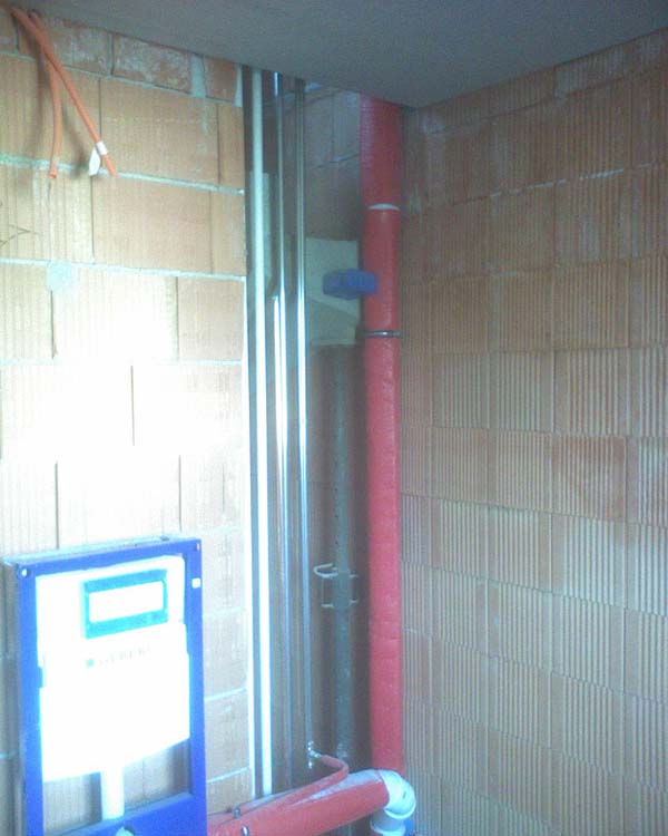

    ui, dieser Thread kommt mir ja gerade recht. da ich ein dazu passendes Problem habe, was mir derzeit echt Sorgen macht.
    Ich hab Treppe Nr. 6 - also gewendelt und insgesamt 180° (wie auch immer man das dann nennt). Die Treppe liegt an den beiden Enden jeweils auf. Quasi an der "Kurve" ist nochmal ein Teil zum Befestigen im Mauerwerk, welches auf einer Seite auch entkoppelt in einer Innenwand befestigt wurde. Auf der anderen Seite ist aber leider genau der Versorgungsschacht. Die Leitungen nehmen recht viel Platz weg, so dass eigentlich nur noch eine Breite von ca 20cm im Bereich dieser Treppenbefestigungübrig ist. Die Treppe ist derzeit an der Stelle noch mit Stützen zusätzlich gesichert (war schon so beim Kauf).
    Ist mir klar, dass hier niemand ne verbindliche Aussage machen kann... aber derzeit mach ich mir echt Sorgen, dass die Treppe nicht hält und beim Entfernen der Stützen ich dann 3 Kellertreppen habe^^
    Das Haus wurde im erweiterten Rohbau vom BT übernommen, den planenden Architekten (auch Geschäftsführer des BTs) habe ich schon gefragt, aber er hatte noch nicht die Möglichkeit es sich anzuschauen. Mir gehts hier ale ehe rum Erfahrungswerte, wie wichtig diese letzte Befestigung meistens ist...

    @EricNemo
    Ein paar Bilder von der Situation würden fürs erste weiterhelfen.

    @Josef: Mit Gegenseite meinte ich jetzt die andere Seite der Treppe. Dort ist ein Wand und somit auch dieses Teil (genau wie auf deinem Bild - wie heisst das denn nun eigentlich?^^) auch in der Wand eingemauert.
    Ich konnte heute leider nur Bilder mit dem Handy machen, ich hoffe man erkennt es:
    Vom Keller zum EG sind alle Wände zu. Vom EG zum OG und dann vom OG zum DG sieht es jeweils so aus wie auf dem Foto, eine Seite der Treppe ist also noch offen.
    Und mir ist durchaus bewusst, dass hier niemand "meine" Situation verlässlich einschätzen kann, ich warte auch noch auf Rückruf des BT. Mir gehts nur um Erfahrungswerte, wie "wichtig" dieser zweite Auflieger/Stuppel/wie-auch-immer ist...

    danke für das Bild Josef, dadurch bin ich zur Schöck-Homepage gelangt und habe ein PDF zu dieser Tronsole gefunden. Aber so wie sich das für mich liest, kann ich auf das Ding nicht verzichten^^
    Wenn ich den restlichen Raum zumauern lasse, wäre das wie eine Säule. Geht sowas? Da ist ja dann kein richtiger Verband möglich... Oder kann/sollte man sowas lieber mit Beton ausgiessen (also ne Säule giessen)?
