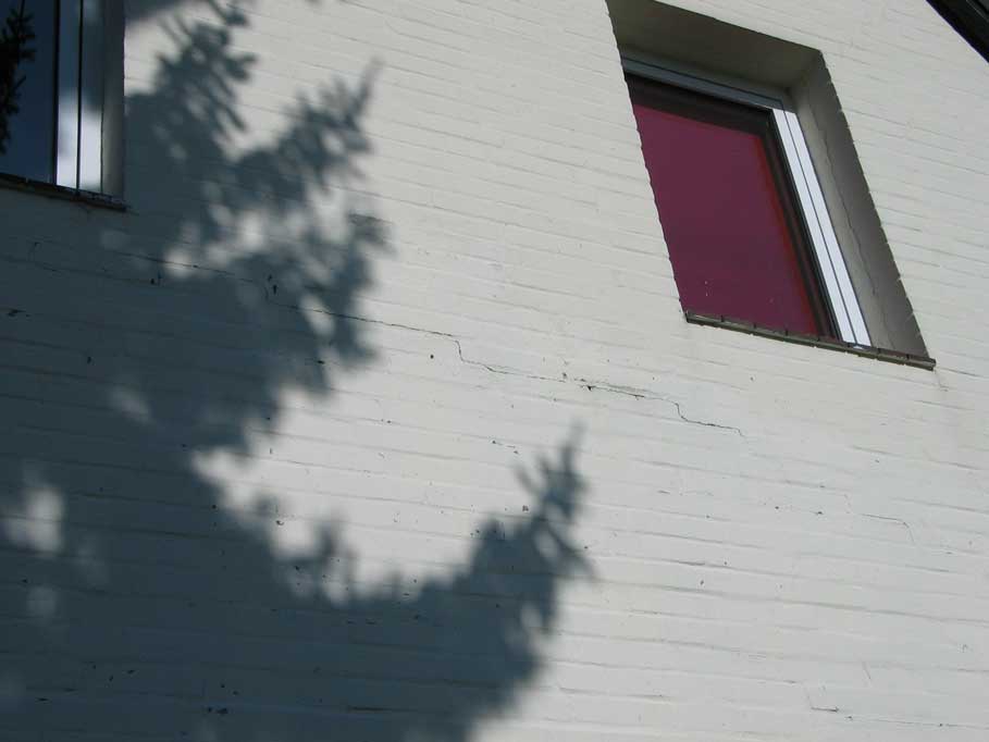

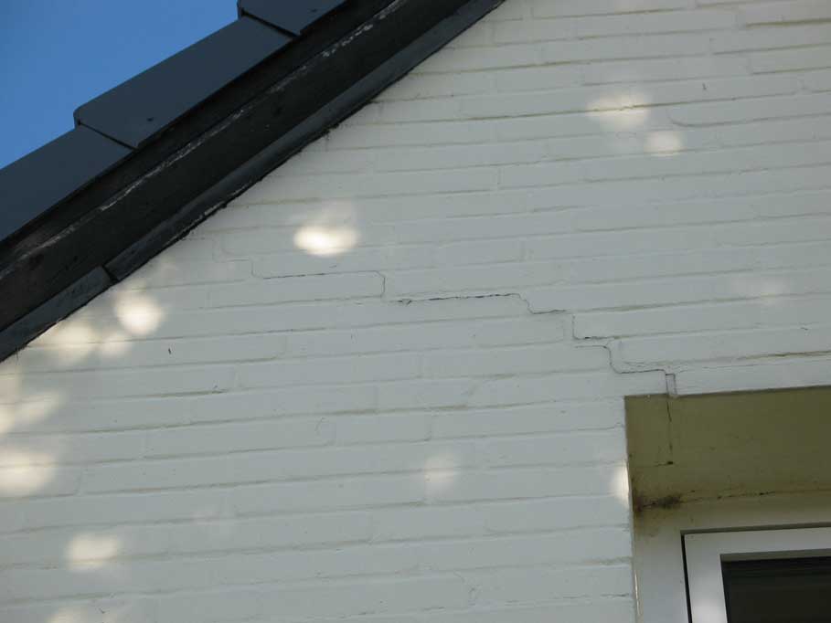

    Kleine Einschätzung von euch würde uns helfen.
    Wollen ein Haus im Hamburg Kaufen und nach vielen Besichtigungen haben wir auch diese Risse im Giebel aufgespürt, was sagt ihr zu diesen Bildern müssen ,wir uns Sorgen machen, oder sind die Risse zu beheben?

    Die Aufnahme ist nicht wirklich Aussagekräftig

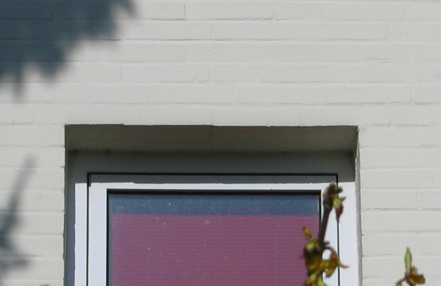

    Sieht mir nach Lasteinleitung aus dem Dachstuhl aus, Aus was ist der Sturz über dem Fenster denn?

    wenn ich das nur genau wüßte hier noch mal ein bild vom fenstersturz links daneben.[​IMG]

    naja, frisch sind die risse ja nicht gerade, aber nur mit den rissen die ursache mutmaßen?
    kannst du mal die ganze front einstellen?
    aber mal abgesehen vom der kosmetik, ich würde sagen, das ist alles eine frage des preises.
