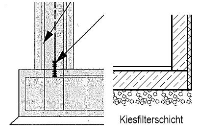

    Ok, hatte mir vor kurzem die gleiche Frage gestellt, und alle Argumente für einen Überstand leuchten mir ein :respekt. Aber - wäre eine über die Füge gezogene Perimeterdämmung (rechtes Bild) nicht eine wesentlich bessere Abdichtung als der Überstand, der gewissermaßen eine "Landebahn" für das Wasser ist (linkes Bild)?
    (Sauberkeitsschicht im rechten Bild wurde vergessen einzuzeichnen ...)

    Dämmung dämmt und Dichtung dichtet.
    Dämmung dichtet nicht und Dichtung dämmt nicht.
    Von daher ist es dem Wasser egal, ob es gerade oder "um die Ecke" runterläuft - so lange es nicht reinläuft.

    Danke, das stimmt natürlich. Besonders wenn das ganze im Wasser steht, ist es sicher egal.
    Bei Wasser, das gelegentlich mal so die Wand runterläuft (wenn man das im Erdreich so sagen kann ...) scheint mir die überdämmte Lösung zwar immer noch weniger belastend für die Fuge, aber anhand aller anderen Argumente konnte ich inzwischen meinen Frieden mit einer überstehenden Bodenplatte finden :lock
