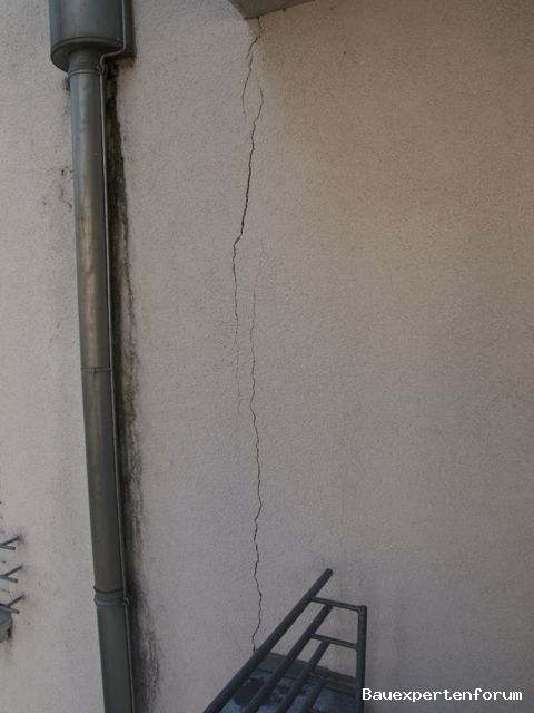

    Hallo Zusammen,
    ich habe mir schon einige Beiträge durchgelesen bzgl. Risse im Mauerwerk Quer und Längs usw.
    Ich habe dennoch eine Frage bzgl. eines Objektes welches wir vielleicht kaufen werden.
    Die ETW ist teil einer Eigentümergemeinschaft von 13 Parteien. Die Häuser stehen Seite an Seite (keine Zwischenräume) insgesamt 4 Stockwerke)
    An der Außenwand geht ein Riss vom Boden bis hoch in den 3ten Stock, man kann in den Riss nicht direkt reinsehen (circa 1-5mm breit) tief ist er circa 1 cm. (Wir haben mit einem Wattestäbchen mal nachgemessen)
    Ein Architekt hat ein Gutachten angefertigt und geht von einer Bodensetzung aus, deshalb eine Hälfte des Hauses ist ein wenig abgesackt. Er kann jedoch nicht feststellen ob dieser Riss nicht auch ins Mauerwerk geht, bzw. ob dieser Riss noch größer werden wird.
    Dafür möchte er ein Fachgutachten anfertigen lassen von einem Bodenexperten, dieses muss aber noch von der ET Gemeinschaft genehmigt werden.
    Der Architekt geht davon aus, dass im schlimmsten Fall eine Sanierung auf die ETG zukommt in höhe von 150.000 EUR. Dieses würde dann durch die Anzahl der Parteien getragen.

    Pauline hat ihre Glaskugel geputzt :bounce:
    Ein Riss im Putz geht nur dann NICHT auch im Mauerwerk weiter, wenn der Putz keine Haftung mehr auf dem Mauerwerk hätte.
    Haftet der Putz, GEHT der Riss im MW weiter. Und MW reisst nur da, wo es dazu gezwungen wird.
    Da wäre eine Setzung schon EINE mögliche Ursache.
    Ein Foto vom Riss wäre schön. VIELLEICHT kann man dann mehr vermuten.

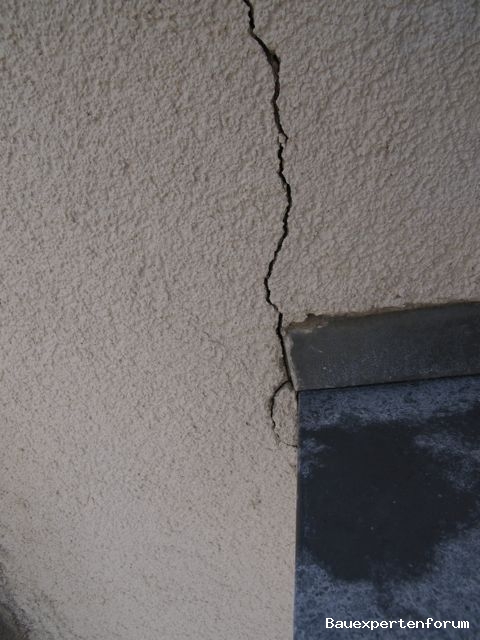

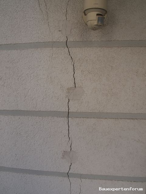

  6. #6 pklewitz, 13.11.2008
    pklewitz
    pklewitz
    13.11.2008
    Personalreferent
    Mannheim
    Hallo Zusammen,
    ich bin mir auch nicht sicher inwieweit man dann gegen Insolvenz usw. gesichert ist. Aber hier erstmal ein paar Fotos

  8. Robby
    Robby Bauexpertenforum
    02.04.2006
    10.901
    Maurermeister, öbuv Sachverständiger
    Kempen / NRW
    Bitte mal eine größere Ansicht der Geschichte
  9. #9 Shai Hulud, 15.11.2008
    Shai Hulud
    Shai Hulud
    25.11.2007
    3.565
    Dipl.-Ing. Maschinenbau
    Kiel
    Ist auch auf der Innenseite etwas vom Riß zu erkennen?
    Schließt hinter dem Fallrohr eine Innenwand an die Außenmauer an?
  10. #10 wasweissich, 15.11.2008
    wasweissich
    wasweissich Gast
    wer hat wann die mittlerweile gerissenen gipsmarken gesetzt ??
  11. #11 netrafting, 16.12.2008
    netrafting
    netrafting
    23.12.2007
    20
    Dipl.ing.Bau Univ.
    84048 Mainburg
    Erfahrungen
    Sehr geehrter pklewitz,
    unserer Erfahrung nach kann aus dem Rissverlauf nur noch auf zwei Möglichkeiten geschloßen werden: Setzung oder Temperaturausdehnung. Falls es Setzung ist, kann man mit Sicherheit festlegen an welcher Stelle die größte Setzung ist und wieviele cm es bereits sind.
    Alle Risse sind zu betrachten, auch die welche ein Maler etc. bereits zugespachtelt hat.
    Temperaturrisse kommen in der Regel in der Nähe von wärmeempfindlichen Bauteilen (Schornsteinen, Dächern...) vor.
    Zur Sanierung ist in beiden Fällen die Bauweise (Baumaterial, Istausmaße, Bewehrungseisen) festzustellen und sind Nachrechnungen durchzuführen.
    Bei Setzungsrissen ist zusätzlich die Ursache zu finden. Hierzu sind die Fundamentmaße, Verlauf von Gräben/Leitungen und ein Spezialbodengutachten nötig. Über das Spezialbodengutachten ist es möglich gleichzeitig die Fundamenttiefen ohne Schurf zu sondieren. Zur ersten Abschätzung nimmt man soweit vorhanden Bodenuntersuchungen mit auf, zur tatsächlichen Klärung ist aber immer eine Spezialbodenuntersuchung nötig.
    Durch die Spezialbodenuntersuchung wird das Sanierungsausmaß und Bodenrisiko in der Regel erheblich eingeschränkt. Bei der Setzungsrisssanierung können heutzutage Methoden angewandt werden, die einen 1cm breiten Riss selbst auf weniger als 0,02 cm zurückstellen. Im Gutachten muß daher auf die Frage eingegangen werden, wie groß und wo können noch Setzungen auftreten, welche Auswirkungen (Gebäudestabilität, Wassereindrang) haben sie.
