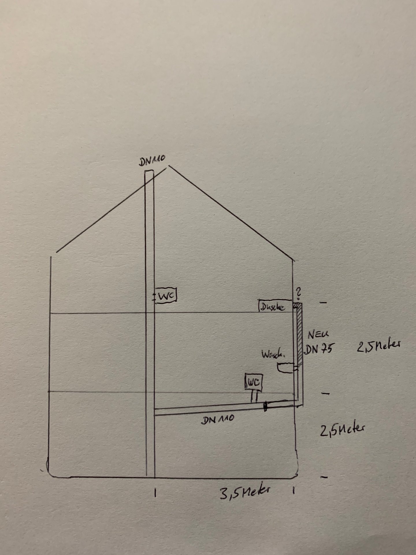

      Ich würde dort einen Entlüftung machen. Bei uns hängen Waschmaschine und Dusche auch so wie bei dir. Wenn die Waschmaschine abpumpt, kluckert es in der Dusche.
      Wenn ich mal viel Zeit habe, mache ich da auch irgendwann noch einen Entlüftung. Bei uns könnte ich diese auf dem Dachboden, dann wieder zur anderen Entlüftung führen.
