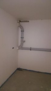

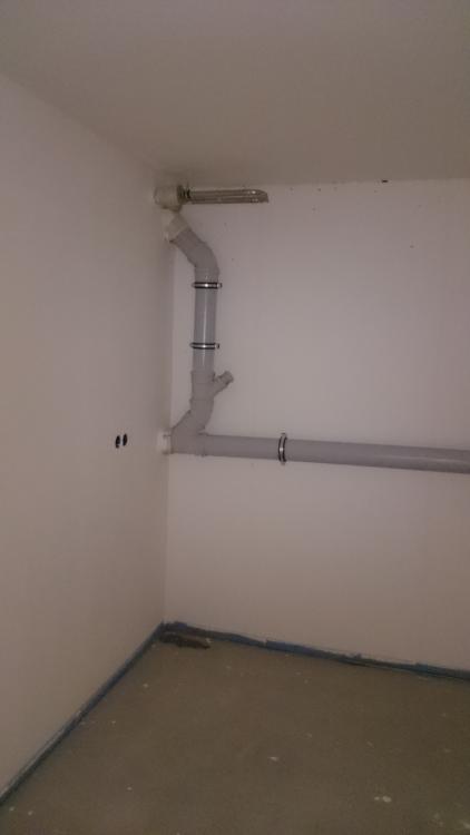

    Guten Tag.
    Vielleicht kann hier ja jemand Licht ins Dunkel bringen.
    In unserem Keller überlegen wir, die Waschmaschine aufzustellen.
    Problem ist, dass der Abzweig für den Ablauf in ca. 1,3m Höhe installiert wurde.
    Unser Bauträger sagt, es wäre kein Problem die Waschmaschine zu installieren. Mit Hebeanlage.
    Der Sanitärler sagt, das sein nicht möglich. Weder per Sockel (ca. 40cm hoch), noch mit Hebeanlage.
    Wegen der Rückstauebene. Zuleitung wäre kein Problem (Schleife).
    Frage:
    Ist es nun möglich, mit einem Sockel (Höhe ca. 40cm) die Waschmaschine ohne Hebeanlage zu betreiben?
    Oder nur mit einer Hebeanlage.
    Oder gar nicht????
    1 Problem, 2 Meinungen....
    DAnke

    Tja, wo ist sie denn, die Rückstauebene? Das können wir von hier nicht sehen.
    Zeichne doch mal die Straßenhöhe vor dem Haus ein.
    Die Waschmaschine auf einem Sockel sollte die Höhe schaffen. Ob das aber genügt?

    Mit Hebeanlage geht das, fragt sich nur, wie hoch das Druckrohr geführt werden muss. Reicht UK Kellerdecke oder muss das bis ins EG hochgeführt werden, um mit dem Oberbogen über Rückstauebene zu kommen.
    Rückstauebene ist meist der in Fließrichtung oberhalb Eures Anschlusses gelegene Kanaldeckel in/auf der Strasse.
