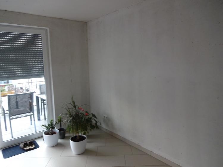

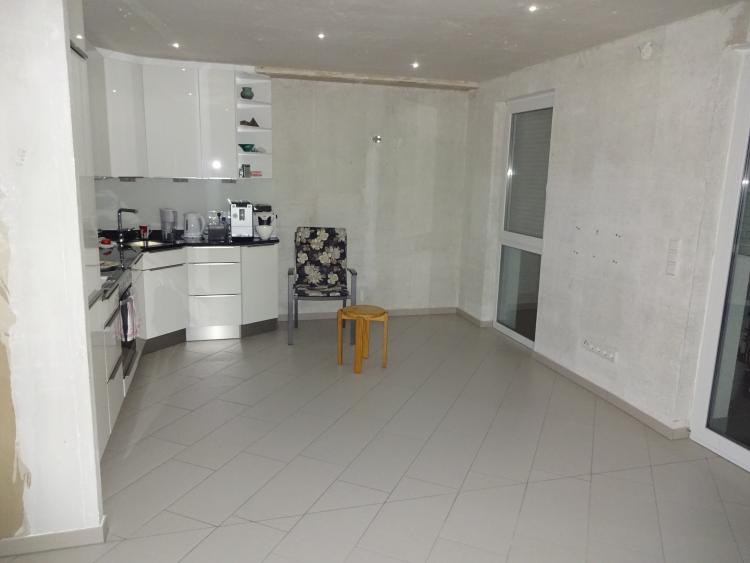

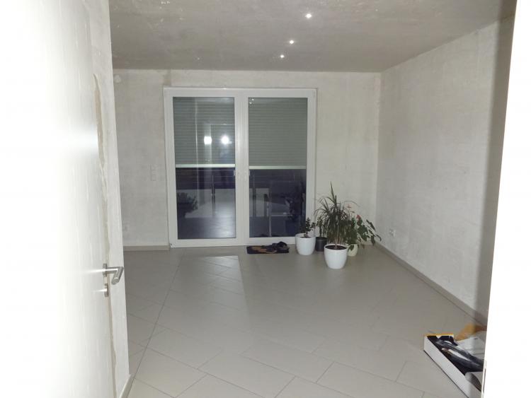

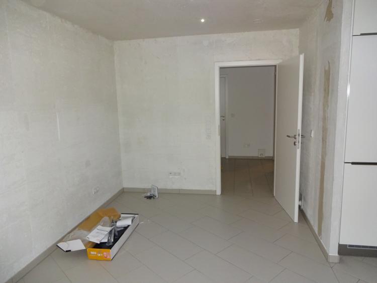

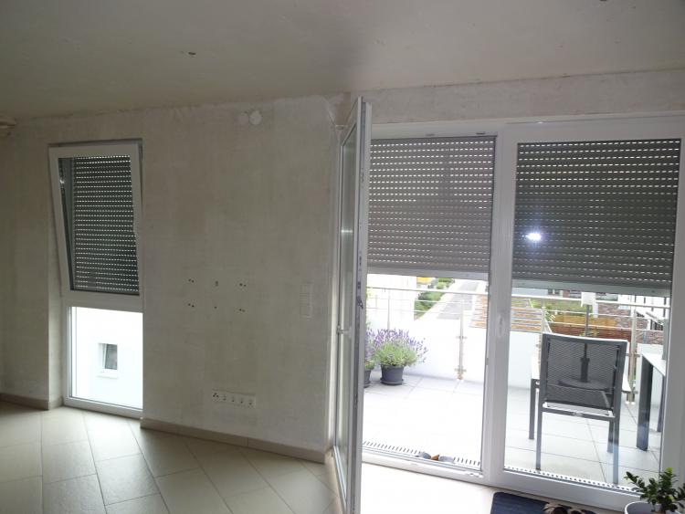

    bei mir muss die Wohnung etwas aufgefrischt werden...
    Die Aufgaben des Malers:
    -An den Wänden die Reste (manche Stellen) Rauhfaser wegkratzen..
    -Decke ca. 20qm, Rigipsplattekomplett runter.
    Alles verputzen, Spachteln, Tapezieren mit Vliestapete (ausser die Decke) und Streichen (Weiß&Weinrot).
    Für die Entsorgung der Rigipsplatte bin ich zuständig.
    So jetzt die Frage, ist die ganze Arbeit für ein Zimmer 1650€ Wert, inklusive allen Materialien (Vliestapete,Farbe ect.) angeblich alles in Top Qualität.
    Zu erwähnen ist noch, dass es sich um ein Neubau handelt.
    ps. ich habe mal ein paar Bilder hochgeladen, ist allerdings noch vor der Arbeit. Nur zum einschätzen, wieviel Arbeit das ist....das Zimmer hat ca. 50qm zum Grundfläche.

    Kommt mir jetzt auf den ersten Blick nicht überzogen vor...
    Wenn der Raum 50m² hat, Du aber nur 20m² GK-Decke entfernen lässt, dann entsteht da doch irgendwo ein Übergang, oder verstehe ich Dich miß..? Was soll mit dem Übergang passieren..?

    Rechne doch mal deine zu bearbeitenden Wandflächen in m² aus... bei 50m² Grundfläche, kommst bei irgendwas um die 250m² raus.
    Allein nur weiß streichen kost bereits mind. 2Öcken/m² exkl. Material.
    An einem Tag wird der nicht alles schaffen, denke mal eher 3 Manntage...
    Ich denke mal, das ist schon fair kalkuliert.

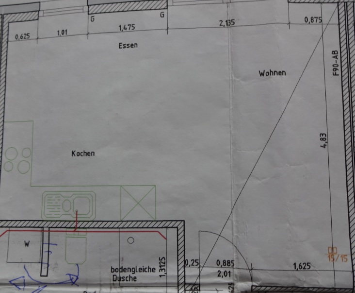

    Erstmal danke für die Antworten.
    Sorry, das Wohnzimmer+Küche hat natürlich keine 50qm, mein Fehler. Aber schön wäre es.
    Es sind ca. 50qm samt Decke zu bearbeiten, spachteln/streichen ect.
    Ich habe noch einen Bauplan auf der Festplatte und werde den Screenshot mal hochladen.

    Die Rechnung ist doch ganz einfach:
    1.650,- abzügl. MwSt. = 1.386,- abzüglich Material (ca.) 250,- = 1.136,- : 40,-€ / Std. = 28,4 Stunden, das sind weniger als 2 Tage für zwei Mann, da ist das nicht zu schaffen

    erstmal wieder vorab: Preise sind von Ort zu Ort, von genauem Objekt (Du hast da ja doch viele Kleinflächen und Ecken) zu Objekt, und von verwendetem Material zu Material stark unterschiedlich. "Unsere" Preise werden Dir also vermutlich nicht ganz so weiterhelfen wie Du es Dir erhoffst. Trotzdem mal als Vergleich zu "meinen" Hamburger Umfeld Preisen für ca 300qm Fläche - was für einen Maler vermutlich ein Stück interessanter ist als ein einzelnes Zimmer.
    Es ist eher am unteren Ende der Preisskala wenn Tapete kleben ca 15EUR pro qm kostet. Und Deine wird ja angeblich "top qualität" (was auch immer das ist). Dann noch mal 5-7 EUR pro qm für Streichen, evtl mehr wenn die Farbe teuer ist. Vorher noch der Abriss (der ist allerdings schnell gemacht; das Abkratzen der Reste kann jedoch ordentlich Zeit kosten) und die vorbereitenden Arbeiten (Abkleben,...) sowie Spachteln und Schleifen was auch ganz leicht 6-7 EUR pro qm kostet. Mit 30 EUR pro qm bist Du also leicht dabei. Dann noch Märchensteuer und das Dir vorliegende Angebot ist vermutlich eher günstig.
