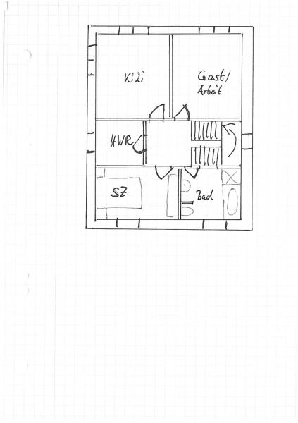

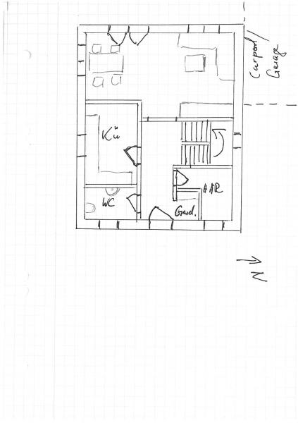

    Hallo an die Experten,
    vorweg, das ist ein Vorentwurf meinerseits für ein 2-geschossiges EFH.
    Bisher hat da noch niemand fähiges drübergeschaut.
    Unser Budget ist leider begrenzt, so dass nur ein Haus mit ca. 125m² machbar sein wird.
    Deswegen habe ich bewusst auf irgendwelche Erker etc. verzichtet.
    Je nachdem, was an sonstigen Kosten noch so anfällt, soll perspektivisch eine Doppelgarage oder Carport + Garage rechts neben das Haus auf die Nordseite. Ob das gleichzeitig mit dem Hausbau machbar ist, werden wir sehen.
    Den Grundriss habe ich jetzt auf 8,20m x 10,15m festgelegt.
    Das Grundstück ist ca. 17,50 m x 31 m in einem ganz neuen Baugebiet.
    Die Terrasse ist Richtung Westen geplant.
    Momentan sind wir zu zweit, geplant ist aber in der nächsten Zeit ein Kind.
    Für die Raumaufteilung waren wichtige Punkte für uns:
    - Kinderzimmer mit Südseite
    - Kinderzimmer nicht direkt neben Schlafzimmer
    - Im OG einen HWR für Waschmaschine und Trockner
    - Gästezimmer / Arbeitszimmer für den normalen privaten Papierkram.
    - da viele Möbel mitgenommen werden sollen, müssen entsprechende Stellflächen vorhanden sein
    - die Treppe soll nicht direkt an der Haustür beginnen
    Die Außenansichten hab ich jetzt noch nicht gezeichnet. Die Fenster sollten übereinander machbar sein und sind zumindest übereinander in gleicher Breite und Höhe geplant. Im Norden an der Treppe hatte ich mir ein senkrechtes Lichtband vorgestellt.
    Vielleicht könntet ihr ja mal drüber schauen und Eure Meinung dazu sagen.
    Wenn Sie dann noch konstruktiv ist, umso besser ;-)
    Vielen Dank schon mal im Voraus.

    Ist das maßstäblich gezeichnet?
    Das OG auf 8.20 kann so gar nicht funktionieren, irgendwas stimmt da mit den Proportionen nicht, mal ganz abgesehen von dem Zugang Bad und Kopfhöhe Treppe.
    Achso, und Türen brauchen nur 45° aufgehen?;-)

    Die Einkäufe sind relativ schnell in der Küche. Aber wenn du eine warme Mahlzeit von der Küche auf den Tisch bringen willst, ist sie fast kalt. Mir wäre der Weg durch den Flur nicht recht.
    Ich habs genau anders gemacht, weiter weg um die Einkäufe in die Küche zu bringen aber dann geht alles ganz schnell. Wurde hier von einigen bemängelt, kann ich verstehen, stört mich aber nicht so.
    Muss ja jeder selber wissen...

    Die Außenwände sind maßstäblich gezeichnet.
    Inneneinrichtung und Türen sind frei Schnautze gezeichnet.
    Die 45° Türen waren natürlich nicht gewollt, sind aber künstlerische Freiheit bei Nichtzeichnern :)
    Treppe beginnt auf der Badseite beginnt unten. Wieviel Stufen darf die Treppe an der Stelle hoch sein, damit genug Kopffreiheit gewährleistet ist?
    Die Innenwand kann notfalls noch etwas Richtung SZ geschoben werden.

    Das war auch unser Gedankengang. Deswegen war die Überlegung nach einer offenen Küche.
    Wir haben uns bewusst dagegen entschieden. Eventuell wäre noch ne Tür zum WZ möglich.
    Wir haben jetzt fast die gleiche Küchengröße und noch einen Tisch drin stehen.
    Zu dritt würde das auch zukünftig funktionieren.

    Ich hatte den Grundriss jetzt nur schnell nochmal gezeichnet, weil ich hier einscannen kann.
    Zu Hause hab ich alles mal maßstabsgerecht inkl. Einrichtung.
    Ich glaube Schlafzimmer war ca. 4,30 x 3 m. Bad war ca. 2,80 x 3m.
    Das Bett wäre auch noch drehbar. Dann könnte man noch früh aus dem Fenster schauen.

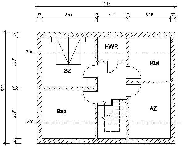

    Funktionieren täte das wohl halbwegs tuten;-) und mit Hängen&Würgen ..., aber ob der HWR den Namen noch verdient?
    Probleme bei solchen 'Spargrundrissen' liegen m.E. meist im DG an ungenügender Schrankstellfläche die über der 2m-Linie verfügbar ist. Tür-Wandabstände von 70+cm, wo auch noch ein Schrank hinter passt sind da kaum mehr machbar.
      41,5 KB
      417

    Ich habe z.b. gestern nach euerm Hinweis die Treppe bei meinem Grundriss durchkalkuliert. Das passt als Podesttreppe tatsächlich nicht.
    Vielen Dank für den Hinweis.
    Aber die persönlichen Bedürfnisse finden sich mit Abstand einfacher und umfangreicher, wenn ich den Grundriss selber zeichne, als wenn ich vorm Architekt/Planer/GU/Zeichner/Verkäufer oder sonstwas sitze und soll das in ein paar Worte fassen. Nur ich persönlich kenne meine Abläufe und Gewohnheiten, meine unterzubringenden Sachen. Das kann ich mit ein paar Worten oder Zeilen niemanden komplett rüberbringen.
