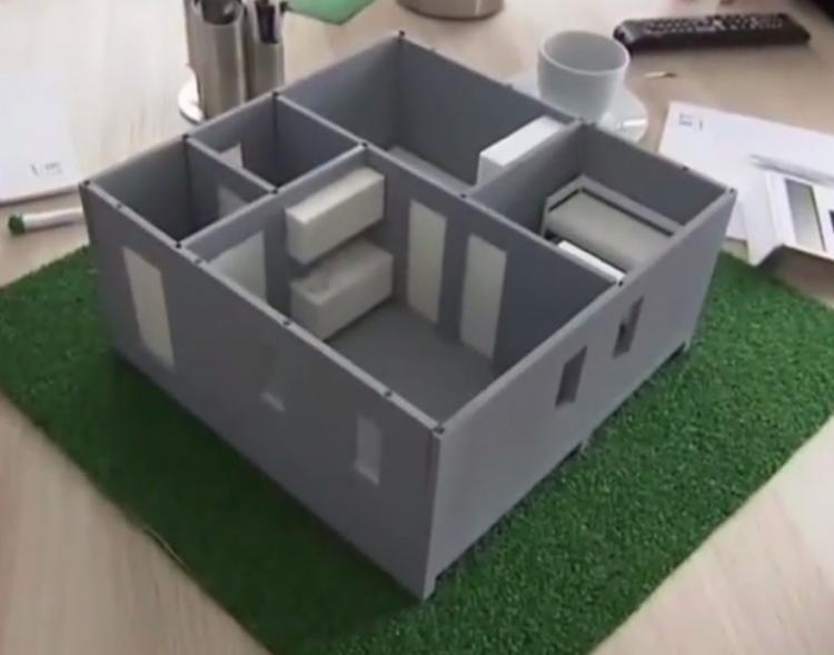

    5 Zimmer auf 36 m²? Ein Grundriss wäre mal interessant- aber wenn, dann bitte ohne Produktnamensnennung und ohne Werbung.

    modell von dem Betonhaus, mit sichtbarer Grundrissaufteilung.
    6 cm dicke Betonwände ohne Dämmung, ist deswegen nicht für Deutschland gedacht sondern für wärmere Länder
    @ralf wortmann: die Idee kommt aus Magdeburg

    Die Idee ist auch nicht neu. Die Amis stellen auf diese Weise schon seit langem die Zellen für Gefängnisse her, die werdenn dann vor Ort nur noch zusammengestellt und miteinander verschraubt.
    Aber wie oben schon geschrieben, für unsere Breitengrade (EnEV etc.) nicht zu gebrauchen. Da landen wir sicherlich gleich wieder bei den Seecontainern. :D

    Gegenfrage: wie kommen denn dann die Zeltlager durch die ENEV?
    Die Betonhütten kommen aus überdimensionalen 3D-Drucker,
    Als temporäres Gebäude im Winter (glaub ich als Laie halt mal) doch etwas leichter warm zu bekommen als eine zeltplane - da mag ich mich irren, vielleicht kann einer der Planungsexperten da meine Theorie bestätigen/widerlegen.

    3D Betondrucker?
    nicht so viel Science Fiction lesen
    die kommen aus einer höchst konventionellen Batterieschalung, voll analog

    Die DInger sind schon mehr als eine Notunterkunft.
