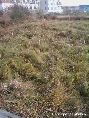

    bei unserer Baustartbesprechung vor Ort hatte das Gras auf unserem Grundstück mittlerweile stattliche ca. 1m erreicht. Die Baufirma verlangt nun von uns dieses auf max. 6 cm zu kürzen sonst würden die nicht mit den Aushubarbeiten für unsere Bodenplatte beginnen. Benachbarte Bauherren haben über solches Ansinnen nur mit dem Kopf geschüttelt.
    Wir haben nun das gröbste beseitigt (Foto) und sind aber immer noch der Meinung, dass der Bagger ja eh ran muss, ob das Gras nun 1m oder 6cm hoch ist....
    Ist unsere Baufirma ein Einzelfall???[​IMG]

    so ein richtig wuscheliger Pelz ist für das Abtragen vom Oberboden nicht so praktisch.
    Richtig lästig wird dass aber erst wenn der Oberboden wieder aufgetragen und verteilt wird.
    Aber grundsätzlich kann man den Boden schon abtragen.

    Du musst aber auch darüber nachdenken, dass der Oberboden nicht einfach weggebaggert werden darf (siehe BauGB §202, Schutz des Mutterbodens), sondern in Mieten seitlich gelagert und später wieder angefüllt wird. Und spätestens dann sind diese garstigen Grasreste samt Wurzelwerk überaus nervtötend...

    Such dir nen Bauern oder Forstwirt mit einem Mulcher... Der kann da mal durchfahren, alles durchmulchen und du hast später super Oberboden... SO bekommst du die Krise beim Verteilen weil alles aneinander hängt... Spätestens DANN fährst du mit dem Mulcher durch

    Vielleicht, weil sie genau wissen, dass man mit derartigen Grassoden im Oberboden später keine ordentliche Gartengestaltung hinbekommt.
    Zusätzliches Volumen für die seitliche Lagerung/für das Abfahren, etc.

    Ich denke nicht, dass es was mit der Verteilbarkeit grasdurchsetzten Oberbodens zu tun hat.
    Entweder Ausrede, den Baustart weiter verschieben zu können oder Angst vor kleinen Untermietern, die so nicht sichtbar sind.
    Als da z.B.wären:
    der berühmt - berüchtigte gemeine Feldhamster
    die rote Waldameise
    div. Unken, Frösche und andere Amphibien
    Baggert die Bagger weg, weil er sie schlicht nicht entdecken konnte im hohen Gras und der/die falsche sieht das, kann das für den BU ein richtig teures Unterfangen werden.
    Bei 6 cm Grasnarbe trägt der Bauherr die Verantwortung für alles, was an Fauna durch den Mäher geht und der Baggerfahrer kann die Hamsterlöcher sehen.

    wie man auf dem Foto unschwer erkennen kann, befinden sich rundherum nur Häuser...sehr unwahrscheinlich das sich beschriebenes Viehzeugs dort aufhält...da es schon kalt ist, befinden sich die Viecher sicherlich schon im Winterschlaf.
    Will nur hoffen das der BUND nicht dahinterkommt, sonst wird mein Baugrundstück noch unter Naturschutz gestellt:mauer
