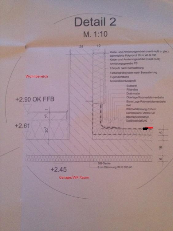

    Hallo Experten,
    ich habe eine halbseitig bebaute Garage, Teils Wohngebäude teil Freiterrasse aber eben auf derselben Garagen-Betondecke.
    Um die Kältebrücke Betondecke nicht kalt/warm zu haben, wurde auf dem kalten Teil der Terrasse ebenfalls gedämmt (auf einer doppelten Schweißbahn). Nun kommts: die Schweißbahn ist überlappt, dadurch liegt der restliche Teil der Dämmplatten natürlich leicht in der Luft (max 1-2mm Spiel, siehe roter Strich im Schnitt). Ist das schon eine Kälte-/Wärmbrücke, die man wie auch immer beheben muss, oder ist das zu vernachlässigen?
    Danke für Eure Einschätzung.

    Also erst einmal gibt es keine wärmebrücke!
    Wenn die Wärmedämmung nicht am Untergrund haftet ist das ein Mangel und hätte angepasst werden müssen. 1-2 cm können/dürfen laut bfs Merkblatt mit der klebemasse ausgeglichen werden....
    BFS Merkblatt 21 Abschnitt 4.1.2 hilft dir bestimmt weiter....

    Im Prinzip hast Du ja vollkommen Recht !
    Aber die ganze Fläche ohne Luftpolster abzudichten ist auch manchmal Glücksache ...

    Bei der Platten verklebung wird deshalb im randwulst verfahren die klebemasse aufgetragen.
    Jedoch sollte man bei der Verarbeitung auch mitdenken um solche Unebenheiten zu kompensieren.
    Kannst ja Regressansprüche geltend machen....

    Also erstmal vielen Dank für Eure Einschätzungen. Auf Kleber wurde auf Anleitung verzichtet, sondern die Jackodurplatten einfach auf die Schweißbahn gelegt (wird auch im Video bei BASF Styrodur so gemacht) - mit Kleber hätte man diese 1-2 mm (sind wirklich keine cm) ausgleichen können, aber der dämmt ja auch nicht. Im Gegenteil - wenn man das mit Wulst gemacht hätte, hätte man ja überall nen mm Luft unter den Platten. Und wie es Jodler sagt, ne 100% ebene Fläche auf ner doppelten Schweißbahn ist unrealistisch. Seid Ihr der Meinung, diese 1-2 mm zur Ostseite sind zu vernachlässigen oder eine ernstzunehmende Kälte-/Wärmebrücke, die man schliessen muss (und wenn ja, wie?) - Danke und Gruß

    Naja, die wärmedämmberechnung passt ja alleine schon nicht mehr in diesem Bereich.
    Jetzt mal unabhängig von den nachfolgende Schäden die auftreten "könnten"....

    Ist doch völlig Wurscht in welche Himmelsrichtung .. dicht muss es sein !
    Und eine ebene Fläche ist nun mal eher unvorteilhaft !
    Genau deshalb ist die Erde eine Kugel und kein Teller ..
