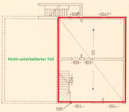

    Wir interessieren uns sehr für einen teilunterkellerten Reihen-Flachdachbungalow, an dem bis auf etwas wenig Wohnfläche von Lage, EG-Schnitt etc. für uns alles sehr attraktiv ist. Nachdem mir hier plausibel dargelegt wurde, warum eine Tieferlegung des Teilkellers zur Wohnraumschaffung nicht möglich ist, würde ich gerne Eure Einschätzungen zur alternativen Anhebung der Kellerdeck hören.

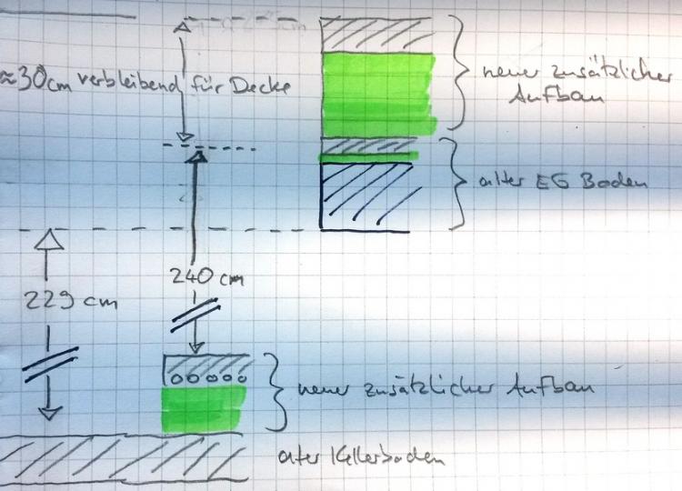

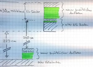

    Der im Rohbau 229cm hohe Keller hat als Boden 10cm unbewehrten Betonestrich (darunter Kies). Darauf kämen noch ca. 17-18cm Aufbau (Abdichtung + Dämmung + Estrich + Fliesen). Raumhöhe Keller soll mind. 240cm sein. Berücksichtigt man den neuen Aufbau auf der nicht-unterkellerten Bodenplatte im EG, blieben für eine Zwischendecke ca. 30 cm Platz:

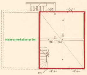

    Kann man das überhaupt so machen? Der unterkellerte Teil hat ca. die Maße 7,2m x 9,5m
    Angenommen man zieht über dem unterkelletern Teil eine Holzbalkendecke ein, reicht das, um eine sowohl hinsichtlich Wärmedämmung, als auch Schallschutz ordentliche Zwischendecke zu bekommen?

    Die aktuelle Höhe ist auch oben anhand der (na gut, schlecht selbst gemalten) Grafik ersichtlich: 229cm Rohbaumaß bei komplett ungedämmtem Kellerboden. Ich hab mal ein Youtube Video gesehen, in dem man einfach XPS angestrichen und mit Bodenbelag (ich glaub es war Linoleum) versehen hat, also ganz ohne Estrich. Mit etwas Kreativität wären wohl 220cm Raumhöhe drin. Das Problem ist aber bereits der Kellerabgang. Wenn ich um 10 cm erhöhe, passt die Treppe nicht und es gibt Kopfschmerzen beim runtergehen.
    Ich würde in der Tat ein Schlafzimmer (zur Not das Elternschlafzimmer, eigentlich eher ein Kinderzimmer) und ein Duschbad dorthin legen wollen, sowie einen Fitnessraum. Da ich aber nicht weit von 2m Körpergröße bin bekäme ich da echt Beklemmnisse. Im Fitnessraum sollte es außerdem zumindest möglich sein, die Arme über den Kopf heben zu können.
